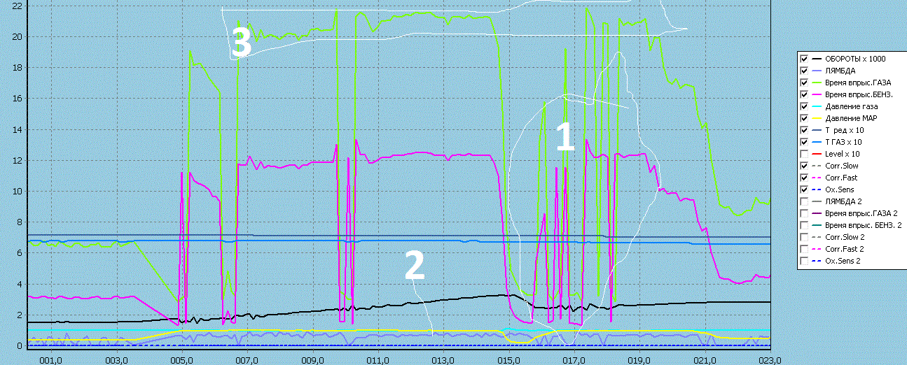

Встречались с Василием и сняли осциллограмму...
На графиках помечены проблемные места:
1. Область рывков при резком нажатии на педаль газа. Такая осциллограмма возможна только при пропусках зажигания. Возможные причины:
- неправильно подобраны свечи зажигания по калильному числу (свечи перегреваются) или просто брак (не дают искру при горячем моторе и высоком давлении в цилиндре). Неисправность ВВ проводов мало вероятна и пока можно исключить;
- пробивает катушка зажигания на болты крепления катушки к двигателю (проверить в темноте резко нажимая на рычаг дроссельной заслонки).
2.Лямбда практически не работает, нужна замена.
3.Время впрыска установленных газовых форсунок Ловато превышает их максимальный параметр (до 18, максимум 20мс.), а здесь почти 22мс. Надо либо увеличить на 0,1мм диаметр отверстия штуцеров или поднять выходное давление газа редуктора. Есть ещё способ... В проге Ловато на странице "Переключение" включить режим "Добавления бензина при большом времени подачи газа."
Кстати, абсолютное давление во впускном коллекторе больше 0,3 считаю (здесь 0.36) неисправностью. Может подсос воздуха, может ремень неправильно стоит, плохая герметичность клапанов....

Senjn, спасибо!
Мне эти рекомендации сходятся. И тоже поищу осицилограф.

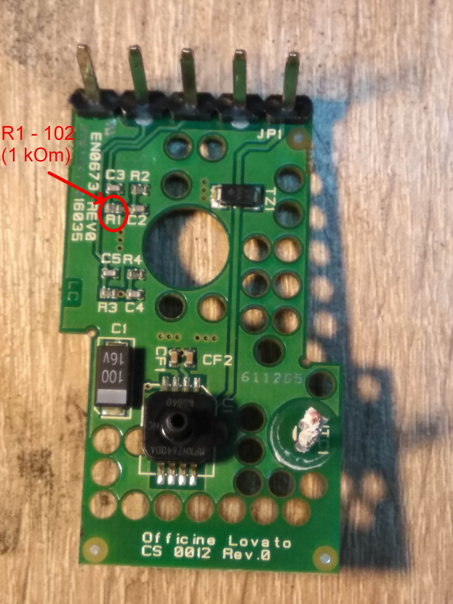

И теперь о решении проблемы, в моем случае. Возможно проблема решена не на 100%, а частично, потому как после ремонта проехал 5 км, но пока радовался.
13.04.2020 подключал комп к ГБО по причине резкого увеличения дерганий и рывков, и обнаружил давление газа - 3,25 bar (при обычных, в моем случае, выставленных 1,0 bar). Соответственно, попытался сбросить давление путем механической установки давления на редукторе, но... нет, на механическую регулировку не реагировало давление никак. Один раз у меня было такое, что заправившись на брендовой заправке газом, редуктор забился напрочь, и тогда механическая регулировка тоже не давала результатов, потому как в редукторе завис штуцер, отвечающий за давление, на нефтяно-смолистой смазке, которая попала в редуктор с брендовым газом. Тогда я промыл редуктор, и вернулся к нормальной работе газа. (Правда мыл еще 5 или 6 раз редуктор, пока выездил тот газ, и пока вычистилась система подачи. Естественно, подумал, наверное и в этот раз редуктор забился, помою, и поеду дальше. Но... Нет... Разобрал редуктор, он чист, тысяч 3-5 назад мыл его, и за это время он не успел набраться грязи. И тут меня осенило, что МАР-сенсор умер в части измерений давления газа. Нашел на Драйв2, что наш сенсор ремонтно-пригоден, и почитав там историю человека,принял решение, что у меня тоже самое и заказал сам сенсор MPXHZ6400A. Пока жду посылка, сделал автонастройку по давлению 3,25 bar, карта поднялась процентов на 25-30, стало меньше дергать и переходить с бензина на газ со 2 раза (а не 5-6). Оставил так, и ожидал посылку с сенсором.
Вчера, 15.04.2020 поехал по работе, накатал около 65 км., и, уже когда нужно было ехать домой, ГБО сказало - давно мы брат не ездили на бензине, т.е. МАР-сенсор отказал в работе полностью, машина не переходила на газ и ГБО било ошибку и громко кричало, что не нужно его переключать на газ, а нужно ехать на бензине.
Перед запуском авто, созвонился с Владимиром, сообщить ему, что причина многих проблем плохой работы моего авто выявлена, и это МАР-сенсор.
К стати первый МАР-сенсор менял в 2015 году, поэтому можно сделать вывод что сенсор Ловато работает 5 лет, но не полных, потому как месяца три мучения с переменно плохой работой двигателя, т.е. то нормально работает машина, то плохо, как к доктору, все отлично, как по делам так ...опа, и так 3 месяца... И вот, попадаешь к доктору когда машина плохо работает, и выявляешь, МАР-сенсор приказал его сменить.

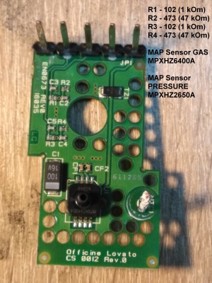

Так вот, поговорили мы с Владимиром, о моих проблемах с авто, о том, что МАР-сенсор сдох, о COVID19 и здоровье, Владимир подсказал, что я поторопился с заказом самого сенсора, что у него был подобный случай, и он менял в плате всего лишь один резистор. Попрощались мы, положили трубки, ключ на старт и.... 35 км до дома на бензине.
Приехал в гараж, прозвонил МАР-сенсор, и... да, резистор на 1 кОм (R1) молчал, как рыба об лед. Перепаял и снова на газу.
Владимир, спасибо за на... наводку!
Речь идет о МАР-сенсоре LOVATO FSU(P/T/MAP)
И еще найденная информация по нему в инете (Взято с Газмап.Ру)
FSU LOVATO - это 4 в 1 - фильтр, датчики давления газа, разрежения воздуха и температуры газа, условно говоря, мапсенсор.
Его распиновка
Если перевернуть его вверх ногами, то увидим разьем-"папу". Если далее его развернуть, чтобы разьем был вверху а фильтр внизу, то ножки такие - слева-направо:

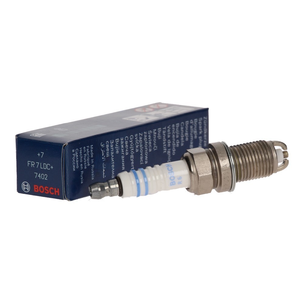

AURA написав:
-235 895 км. - DENSO K20PR-U11 #4 и до сегодня - 334 000 км....
Прошу уточнити... ці 98105 км. пройшли на одному комплекті, чи - скільки комплектів замінено протягом цього пробігу?
Чет квітня 16, 2020 11:18
Повідомлень: 423
Клубная карта №: 93
Повідомлення Re: ГБО на Tiggo
Уточнюю. 1 комплект свічок Денсо в мене ходить приблизно 30-35 тис. км. В моєму випадку - раз на рік міняю свічки. Звідси за цей час 4 комплекти свічок. Тобто зараз четвертий. Весь цей час, 4 комплекти DENSO K20PR-U11 #4 . Можна було б і 40 тис. км їздити,але за цей час назріває якась проблема, де діваються старі комплекти, не можу зрозуміти, то як завжди, в будь якого майстра ремонт любого авто починається з - коли свічки і ВВ-провода міняв? Їдь! Міняй! Потім приїхай до мене.
От і я, спочатку перевіряю ВВ-провода і свічки, і далі...
Тому, залишаю нові свічки в двигуні, а старі, начебто ховаю, щоб лежав комплект, для перевірки, або на підкидку тимчасову, але потім не можу їх знайти, коли вони потрібні.
