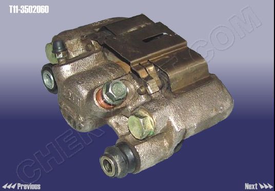

Мужики, помогите! Сегодня ехать в Одессу, тут неприятность.
Бяка такая, при торможении (особенно при резком) происходит щелчек в заднем правом колесе. Разбирал колесо, внешне в супорте все впорядке.Причем, щелкает один раз, если отпустить педаль потом нажать - опять щелкает.Да щелчек такой как вроде бы чего то соскакивает. Все происходит только при движении. Чего может быть?

Уверен, проблема вот в чем, - в заднем супорте, именно для определения износа сальников (резинок) вот на этих направляющих (которые на чертежах в предыдущем посте) нижняя направляющая, короткая, сидит не в корпусе супорта а в длинном (на всю свою длинну) сальнике/пыльнике. При износе/старении резины, она там очень быстро разлазится. Направляющая получает люфт +/- 4мм по отношению к корпусу супорта. При торможении идет удар супорта по направляющей. Слыша этот стук понимаешь что сальникам/резине/пыльникам - кырдык. Покупаешь ремкомплект резинок и меняешь. Это устроено для того- что если быстрее пройдет износ или повреждение пыльника на рабочем цилиндре тормозов - то это угроза твоей безопасности. Если его заклинит от ржавчины, например.
То есть, это простейший способ заставить тебя залезть туда раньше критического момента.
Между прочем - это придумано не китайцами. А славной компанией Форд. Разработки и приемы исполнения некоторых узлов признаны всеми производителями авто и успешно применяются, всеми. Как например подвеска системы "Макферсон".
Вот, я брал этот ремкомплект - 04479-42020 / TOYOTA RAV4 (2). Посмотри- в нем есть 4 маленьких пыльника гармошки для верхней/длинной направляющей (левая и правая сторона), котрая сидит в корпусе супорта. И 2-ва длинных, с гармошками по боках, как-бы объединенных пыльника для короткой/нижней направляющей. Сначала продеваешь пыльник а потом направляющую.

Видимо ты что-то путаешь с пыльниками, сплошной стоит на верхней направляющей, а составной на нижней.

У меня так щелкало когда не правильно поставил металлическую скобу на суппорт, когда поставил в правильное положение все щелчки пропали.

А можно поподробней, что за скоба?

резинки менял, но даже если был бы люфт оно бы так не счелкало, склоняюсь что что то не правильно собрал.

Вот та что сверху, в езде при первом нажатии на педаль тормоза был как бы щелчок, при повторном пропадал, но через небольшой отрезок времени снова появлялся.

Имеется ввиду вот этот защитный кожух( красная отметка)? Если да ,то крепление ее в этих местах(зел)? Или что должно правильно стоять?

Да, совершенно верно. Я по ошибке поставил защелки этой защитной скобы не (как бы правильно и понятно сказать) поверх (с внешней стороны) направляющих, а наоборот, по картинке видно как должно быть правильно. Хотя оно и так и так стает довольно надежно, вот только в не правильном положнии появляется щелчок при торможении :)

Та что с верху на картинке,зачем она нужна?
Дело в том что зимняя резина у меня на других дисках и эта железячка цепляляет за грузик и издает при этом мерзкий звук,по этому я их с снимаю.

Вроде как она защищает от попадания грязи на определённые части суппорта.

Ставь грузики не липучки, а крючки...

Защищает от грязи и что бы не звенели направляющие колодок при езде без нее могут дребезжать.

потерял такую одну штуку .. проблему решил с помощью вырезаного куска с поэтиленовой бутылки и прихватил электрическими хомутами. уже больше года езжу

Залез глянуть на свои задние суппорта и ужаснулся :sad: правый просто разработал,а вот левый по серьезней!!!!! Нижнюю направляющую выбивал молотком :moil: !!!!! Но понял суть нашей проблемы!!! Как уже где то писали пыльник сделан из НЕ БЕНЗО-МАСЛО СТОЙКОЙ резины!!!! И когда я смазал направляющую то увидел как пыльник набухает на глазах!!! После этого направляющая в теории не может легко двигаться!!!! А по поводу смазки, лично я прогуглив нашел вот такую продается она на оф Хонда и они гарантируют,что она идет специально для НАПРАВЛЯЮЩИХ, а не СУППОРТОВ(а это уже две большие разницы) В четверг куплю все и буду менять о результате отпишусь!!!!

1.В суппортах смазывают места соприкосновения(метал об метал) По этому в такого рода смазки как Liqu moli добавляют элементы керамики,меди и прочего г...на которое со временем затвердевают и клинят направляющие!!!!! А та смазка про которую я говорю идет на составе силикона и в процессе эксплуатации не затвердевает и не клинит суппорт!!!!!
2.Ничего как раз не мешает,а на оборот!!!! Я не говорю,что рем комплект тоеты лутче или хуже,а говорю,что когда использовал смазку в спрее,то от ее состава пильник набух,тем самым не давая хода направляющей!!!! И в завершении Вы 10000% правы,что проблема в составе СМАЗКИ!!!!!

Использую обыкновенный литол, а место пыльника на направляющей дополнительно прикручиваю нж. проволокой 1мм.После того как перебрал - нет ни каких проблем, там соединение слабое вот смазка и вытекает и вода попадает, прошел 35000, недавно менял колодки , даже вскрывать не стал - все двилается легонько!
