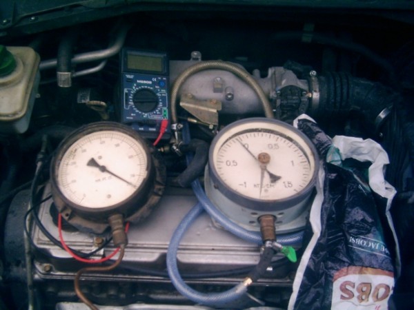

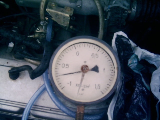

Только что вернулся из гаража. Дождь помешал провести полноценные измерения. Но многое уже ясно! См. фотоотчет.
Итак, нормальное давление в ВК на моторе в отличном состоянии - 24-25кПа. По предварительным косвенным оценкам это соответствует напряжению на ДАД примерно 1В. БК также показал 24-25 кПа. Время впрыска 2.5-2.7 мск. Постараюсь на следующей неделе найти время и провести более полные измерения. Хотя и так понятно, что БК откалиброван правильно (для нашего датчика!). Конечно, эти старые (советские!) приборы не такие красивые, как скрины китайских программ, но я этим приборам доверяю больше.

Dmitry.O. Ещё раз доказал, что Мультитрониксу можно (нужно) доверять!

Дмитрий, картина маслом. По крайней мере, с давлением на холостых. Напряжение там, имхо, от 1,0 до 1,1В, и погрешность датчика на этом уровне +/- 0,08В ;)
