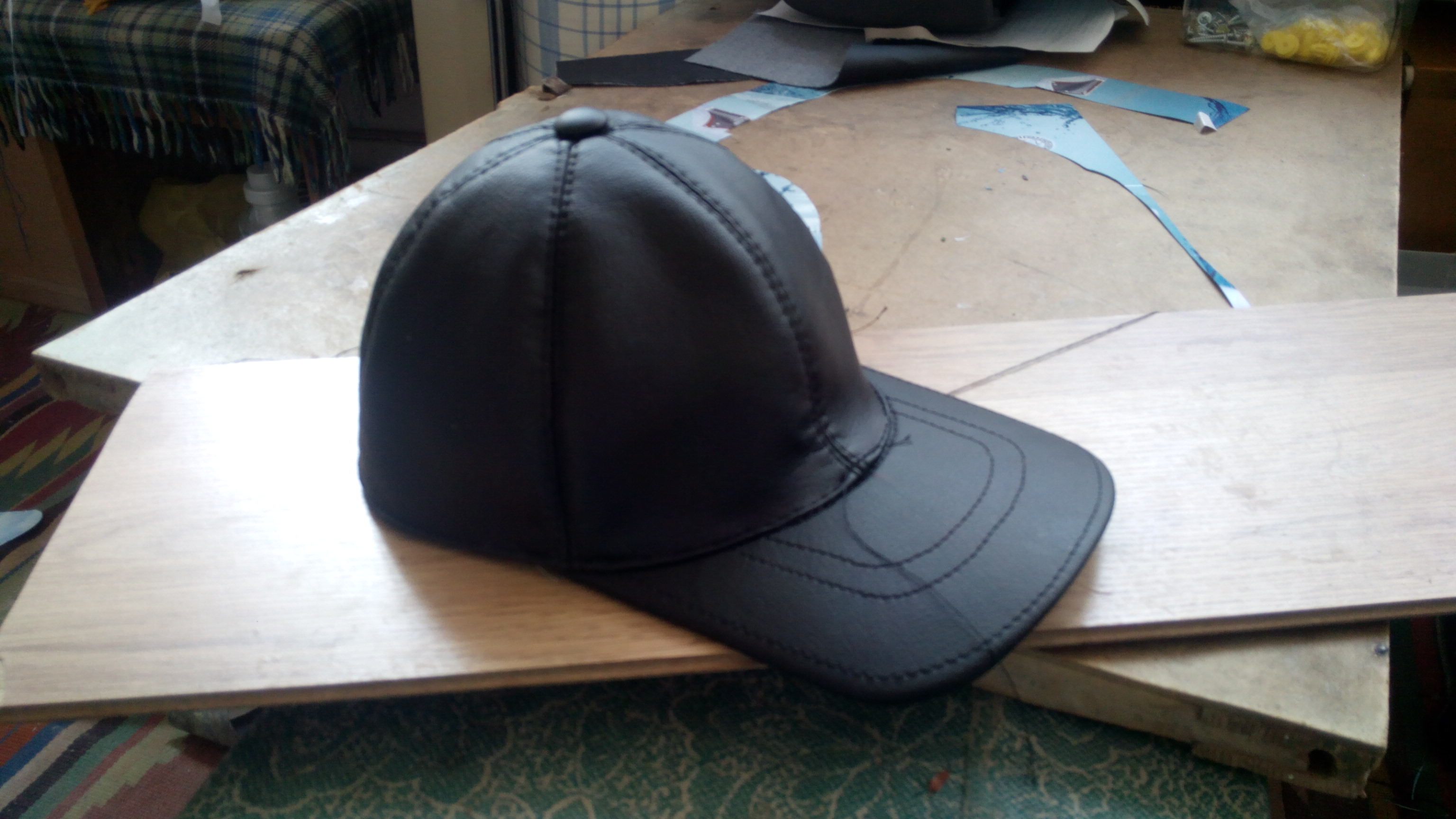

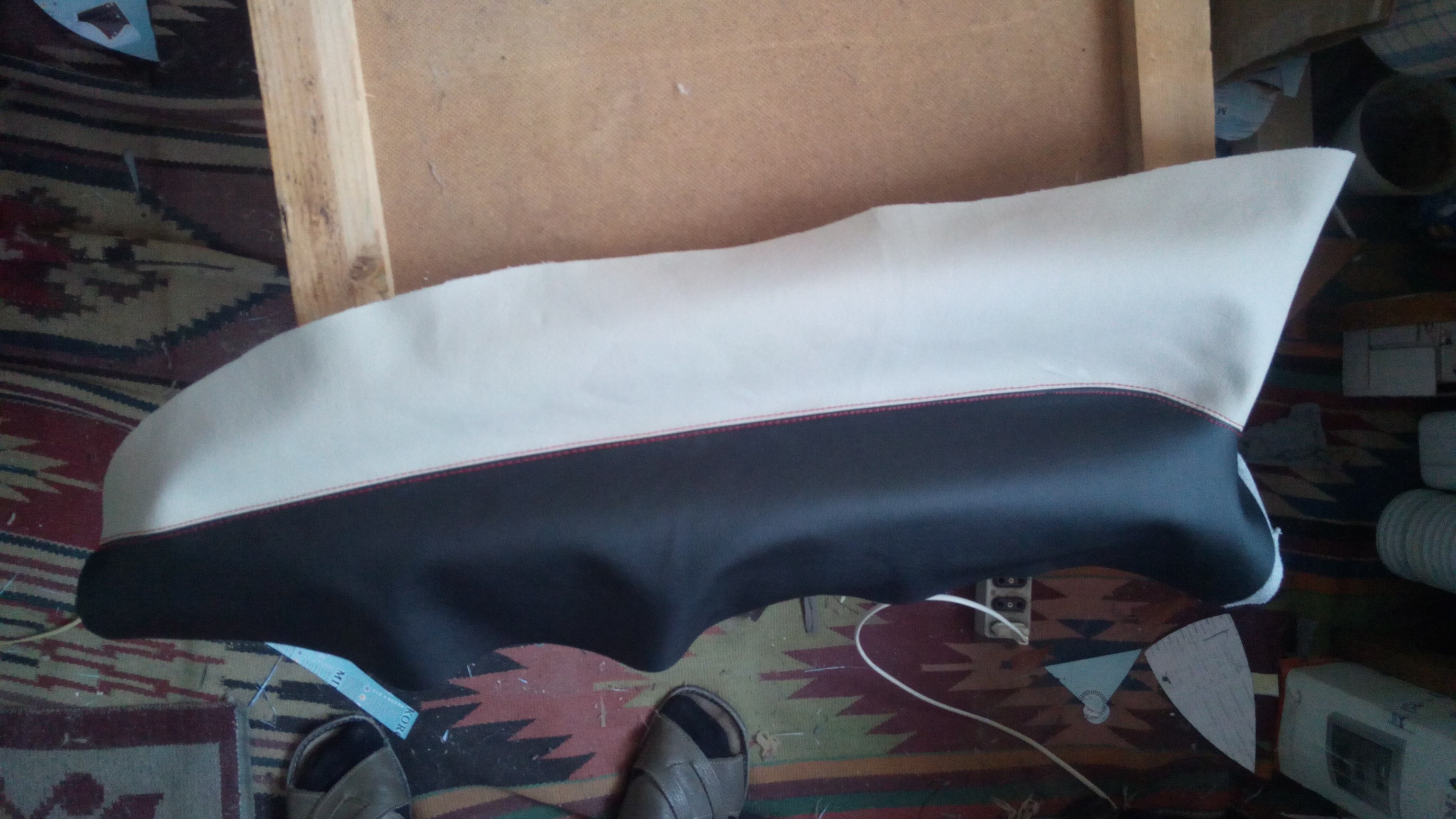

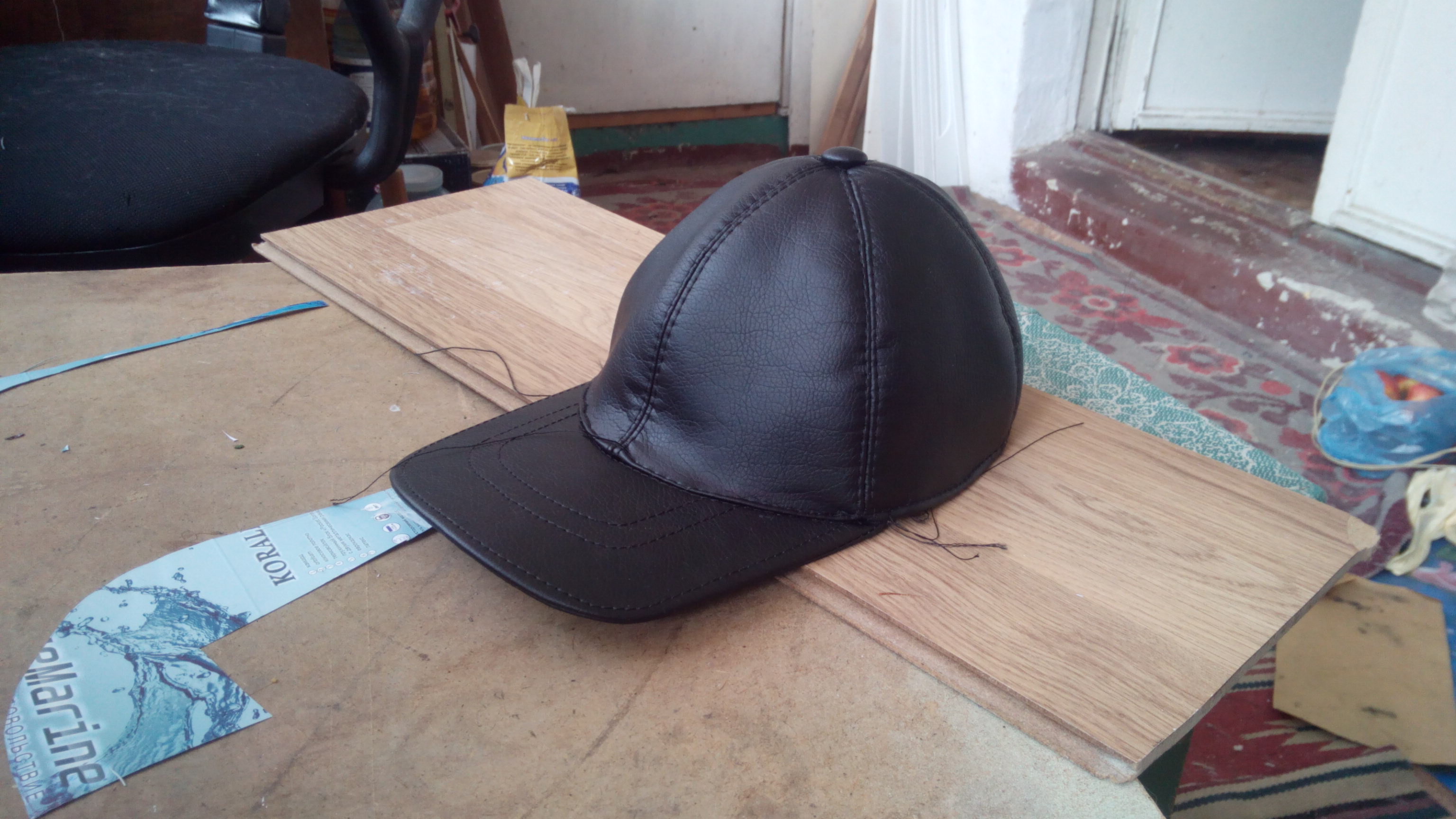

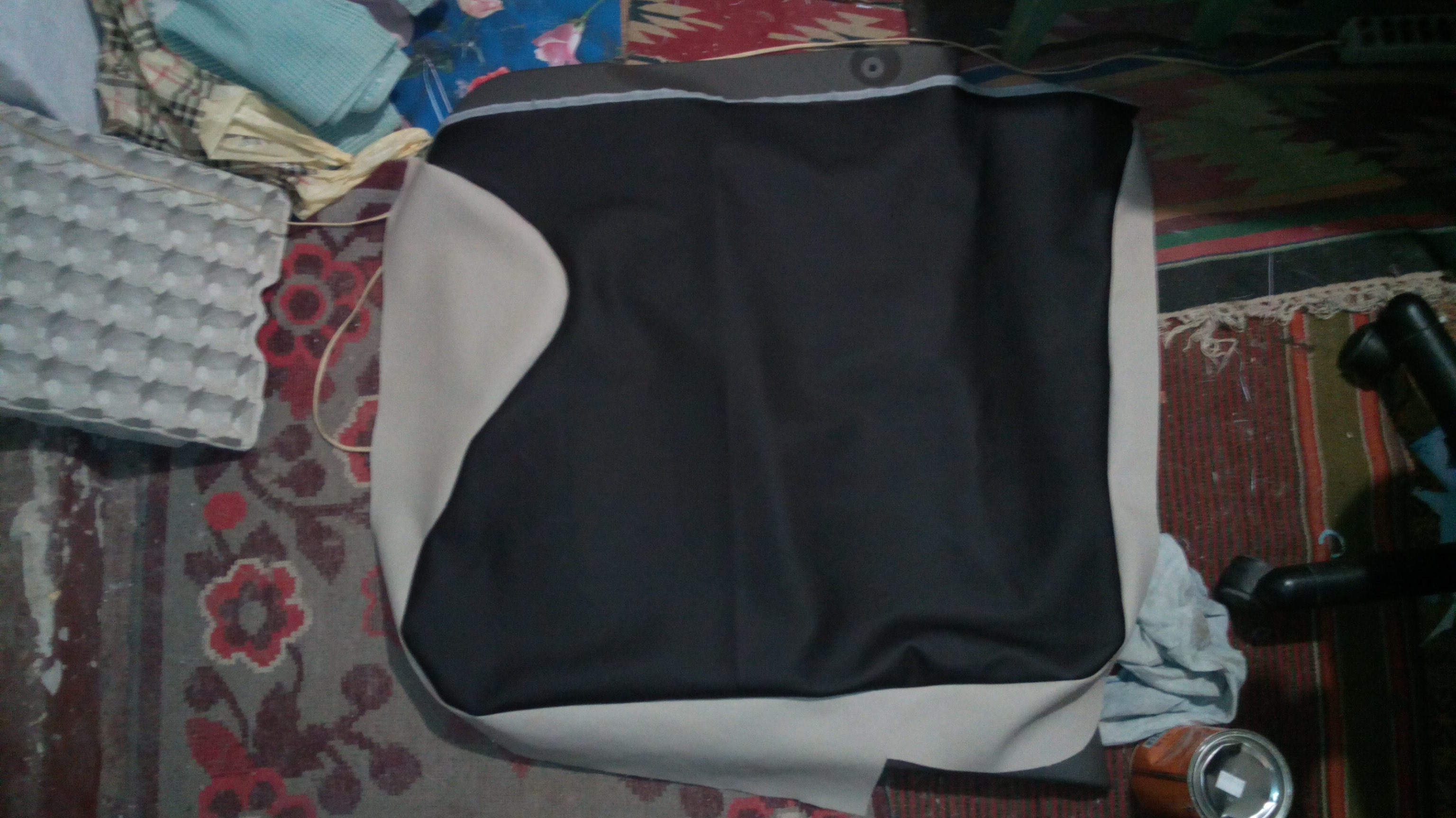

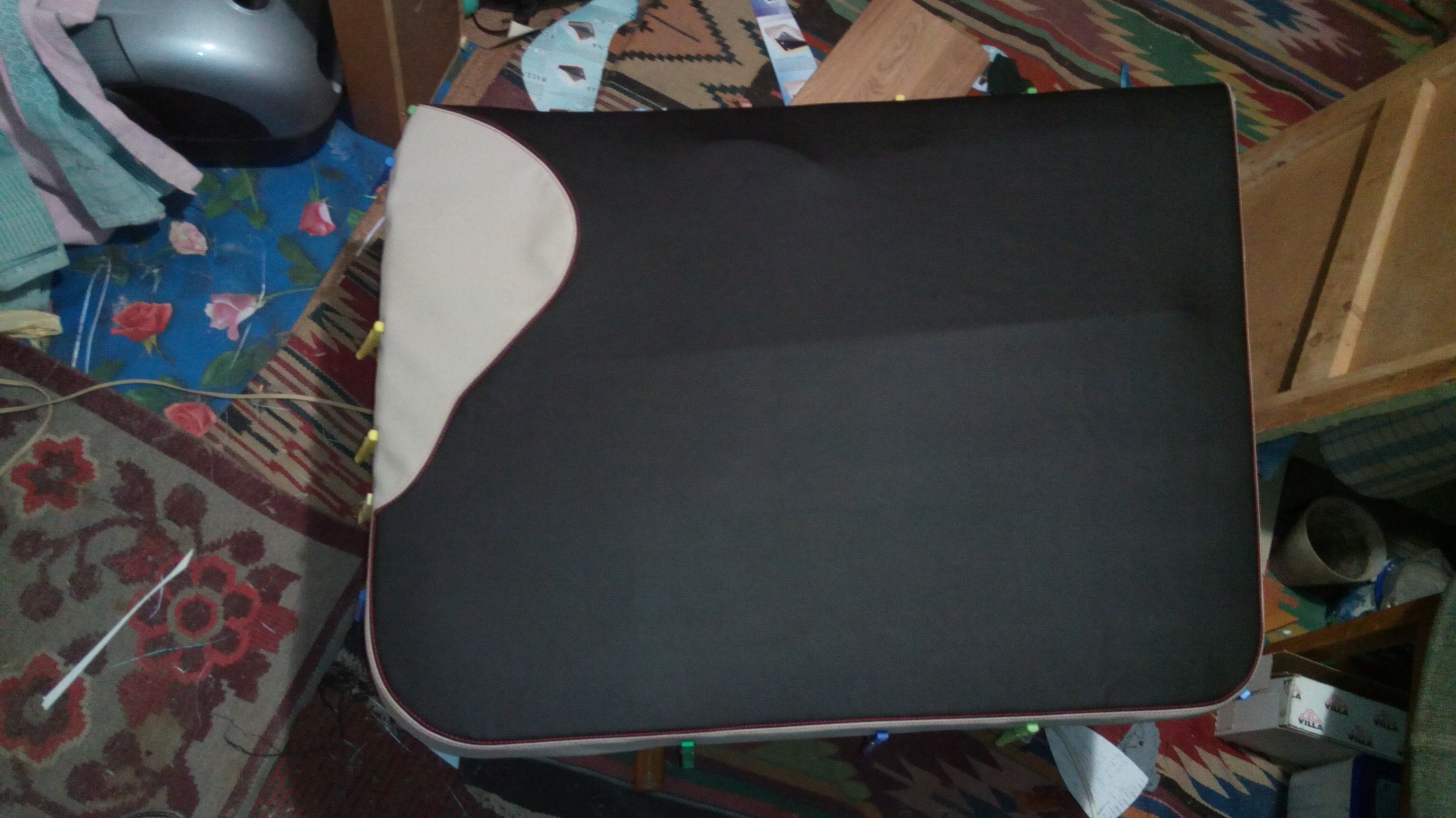

А из остатков кожзама ( на задние дверки пошло 1м погонный черного и полметра серого) решил еще и кепочку пошить (попрактиковаться в шитье)...

Отчетец постараюсь сделать, когда начну обтягивать передние карты. На задних картах я практиковался. Сам вижу много недочетов (нет практики в этом деле), постараюсь учесть их в дальнейшем. Очень сложный карман дверки. Из-за него в основном и недостатки исполнения. Второй вариант немного проще. Возму его за основу. А в целом, мне вид дверки понравился, пропала серая унылость, появилась индивидуальность.
А пока еще пару фоток...
Я как бывший "Конструктор-модельер, верхней и нижней, мужской, женской и детской одежды", защищавший диплом по "изделиям из кожи и меха" - выношу свой нижайший поклон и снимаю шляпу!!!
Я себе это не буду сам делать, ибо очень хорошо понимаю количество затраченного труда!

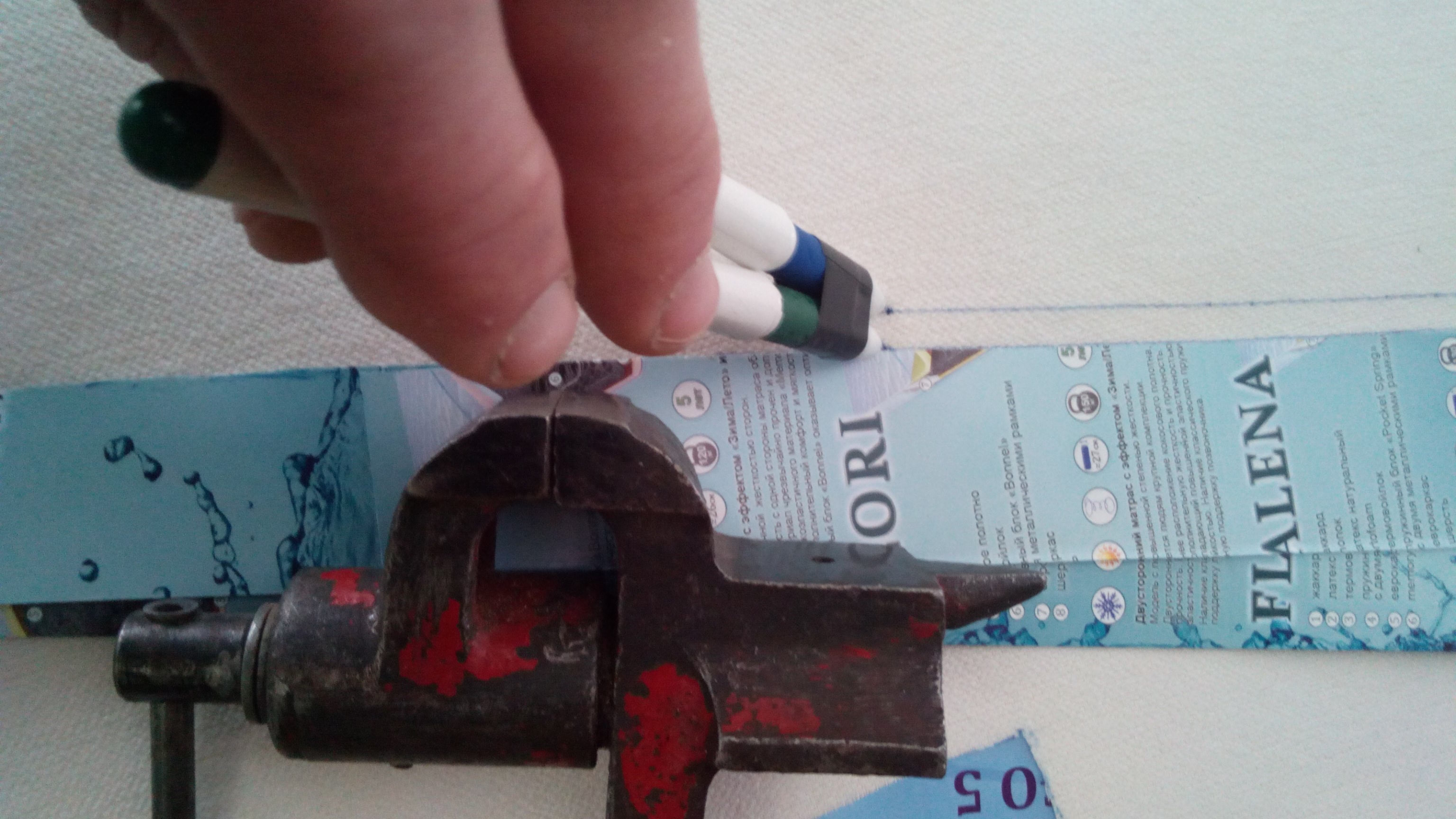

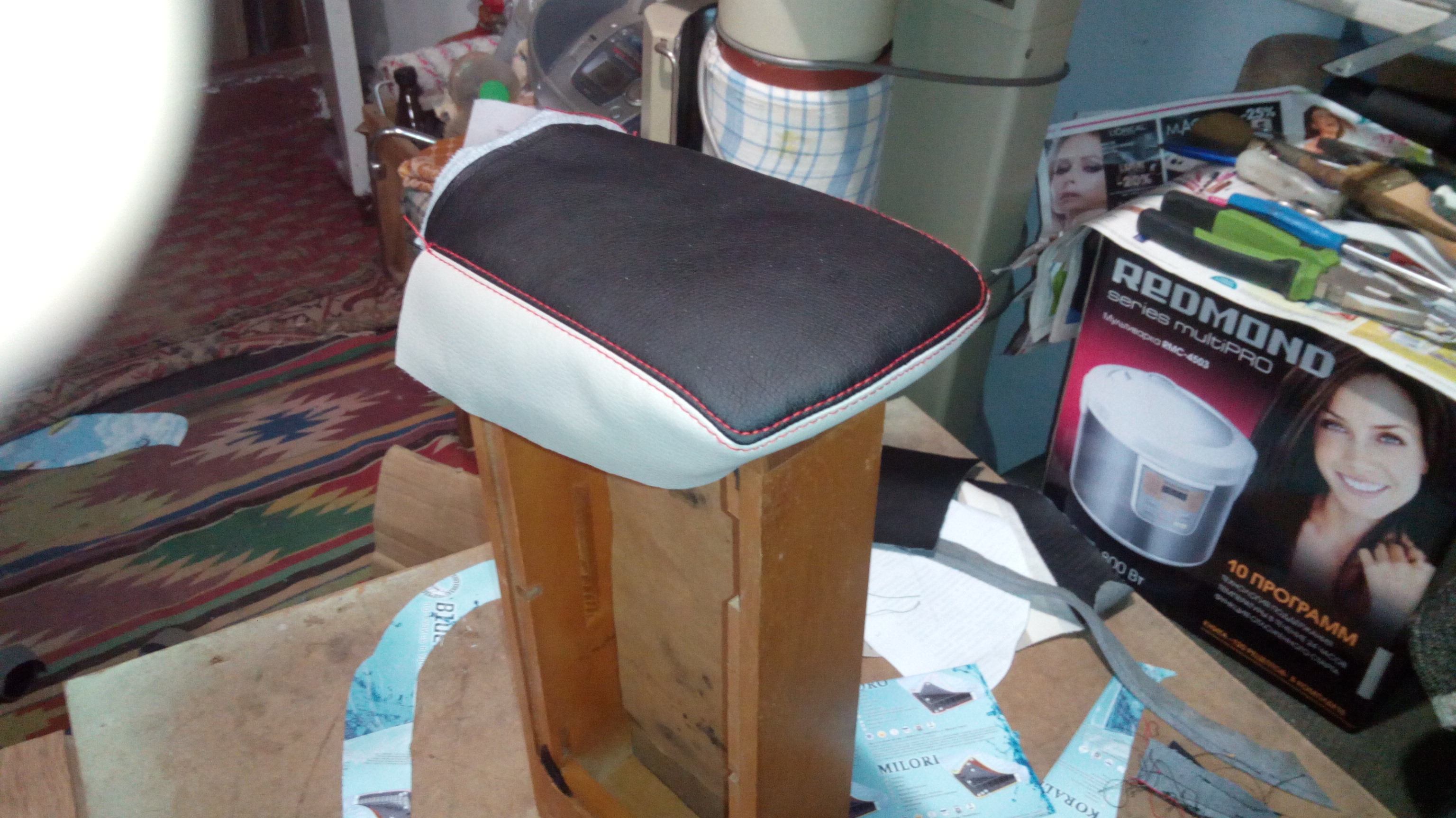

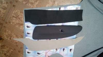

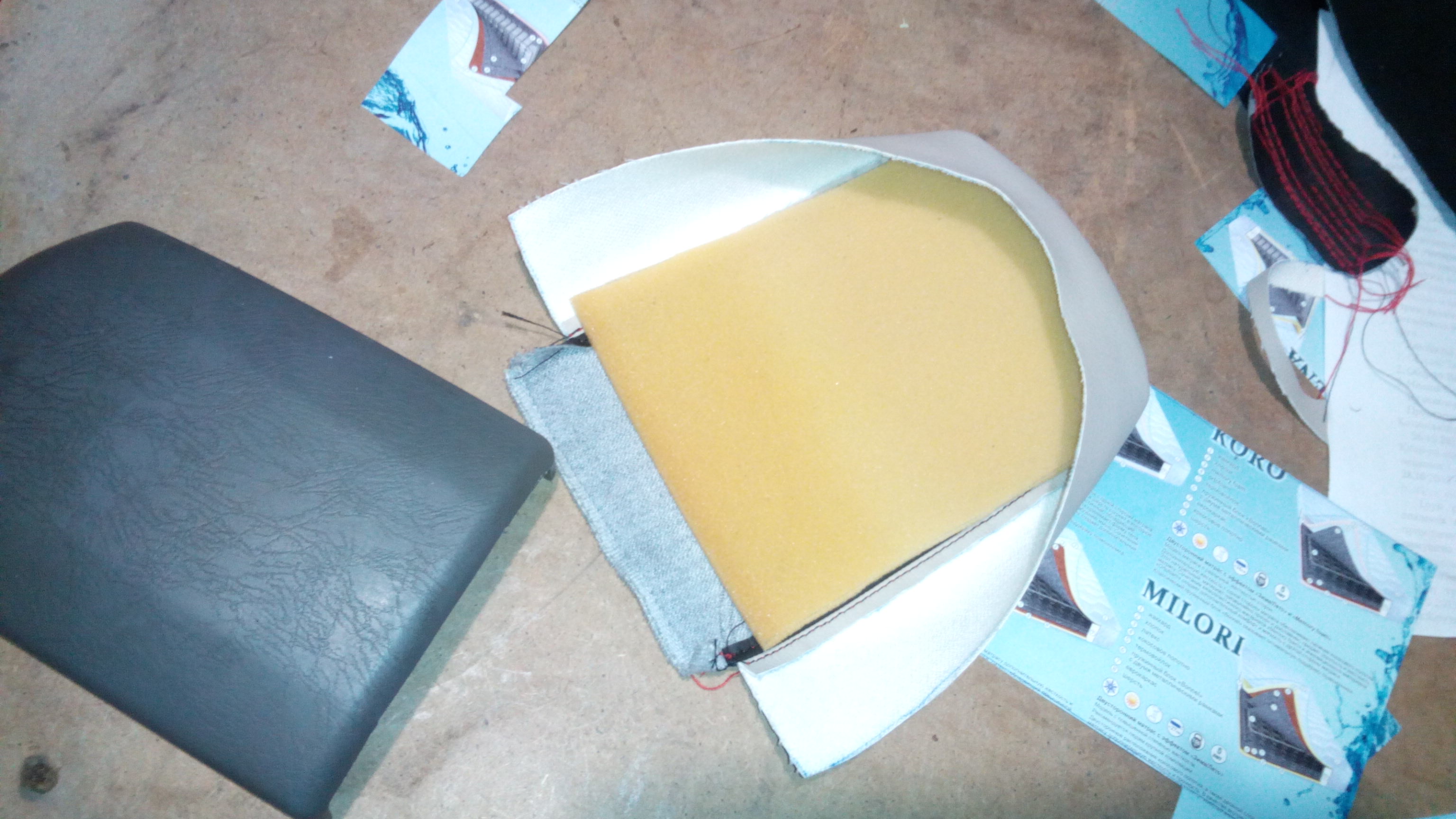

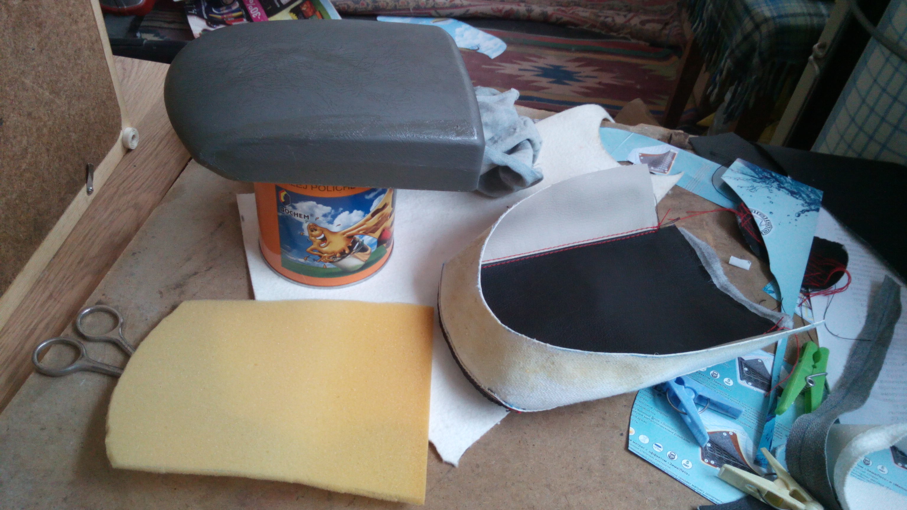

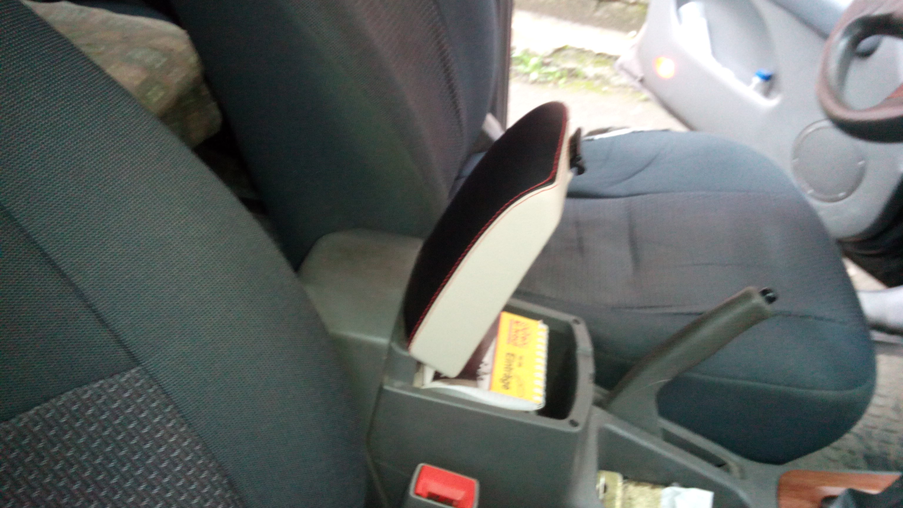

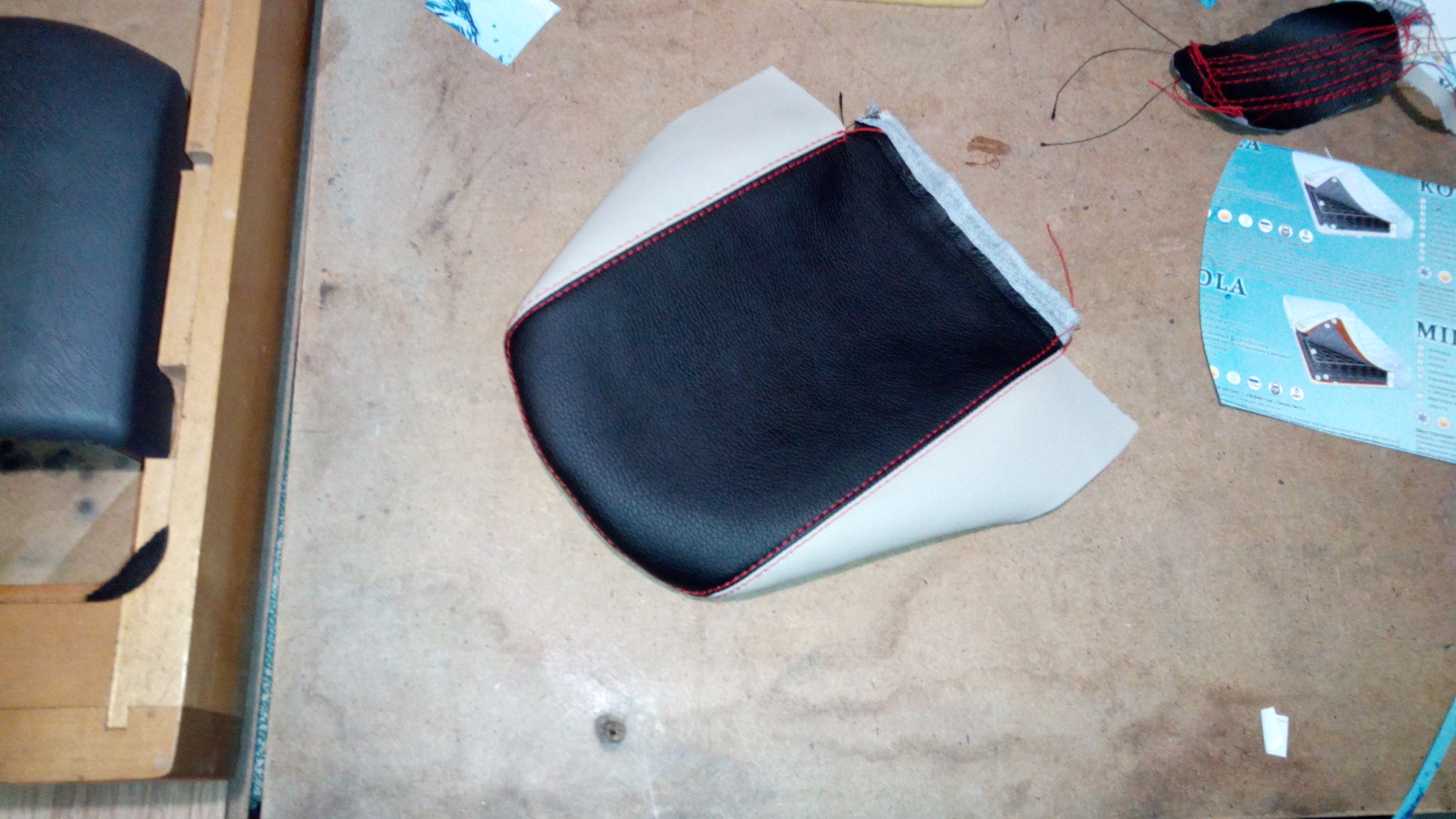

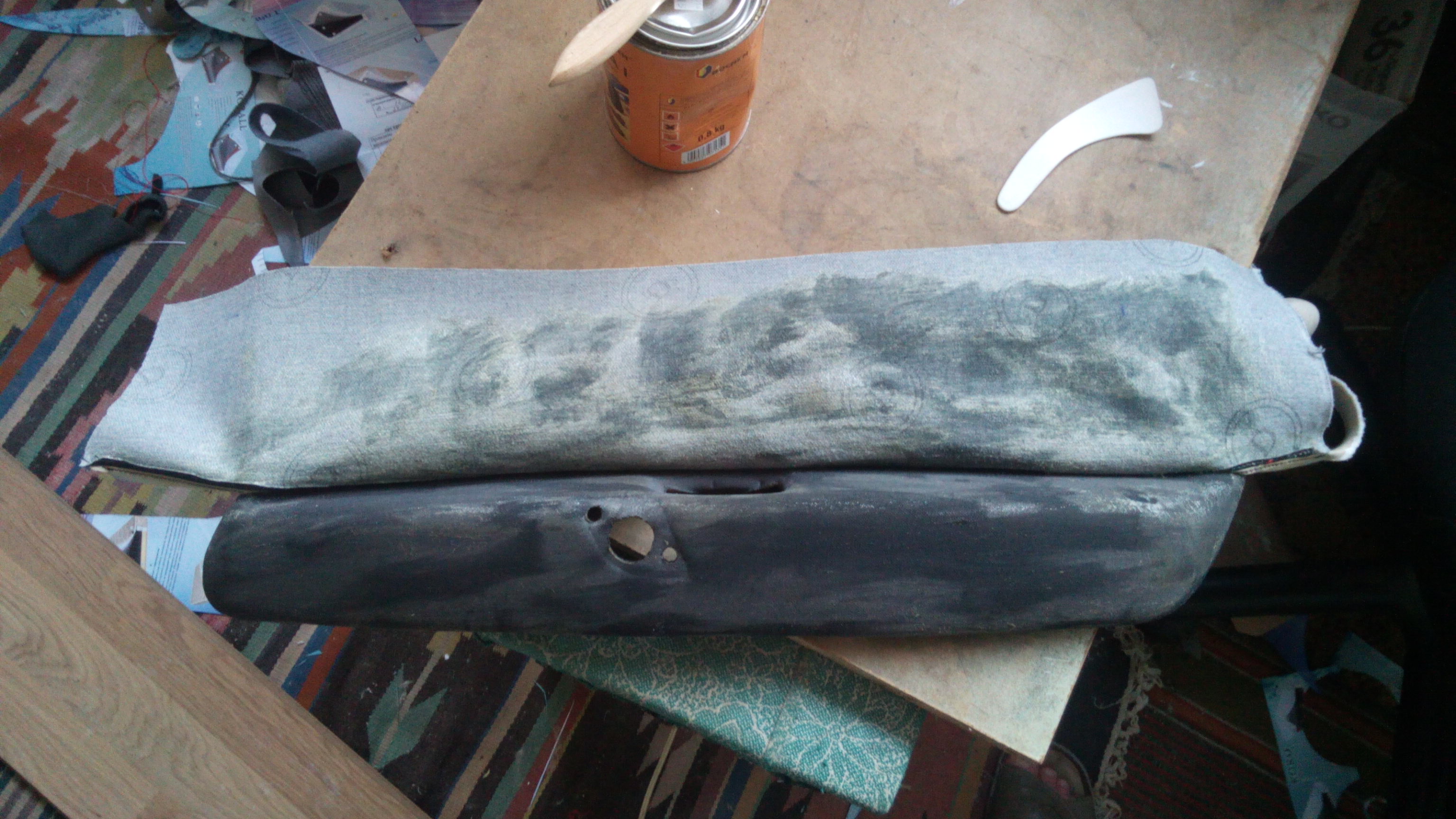

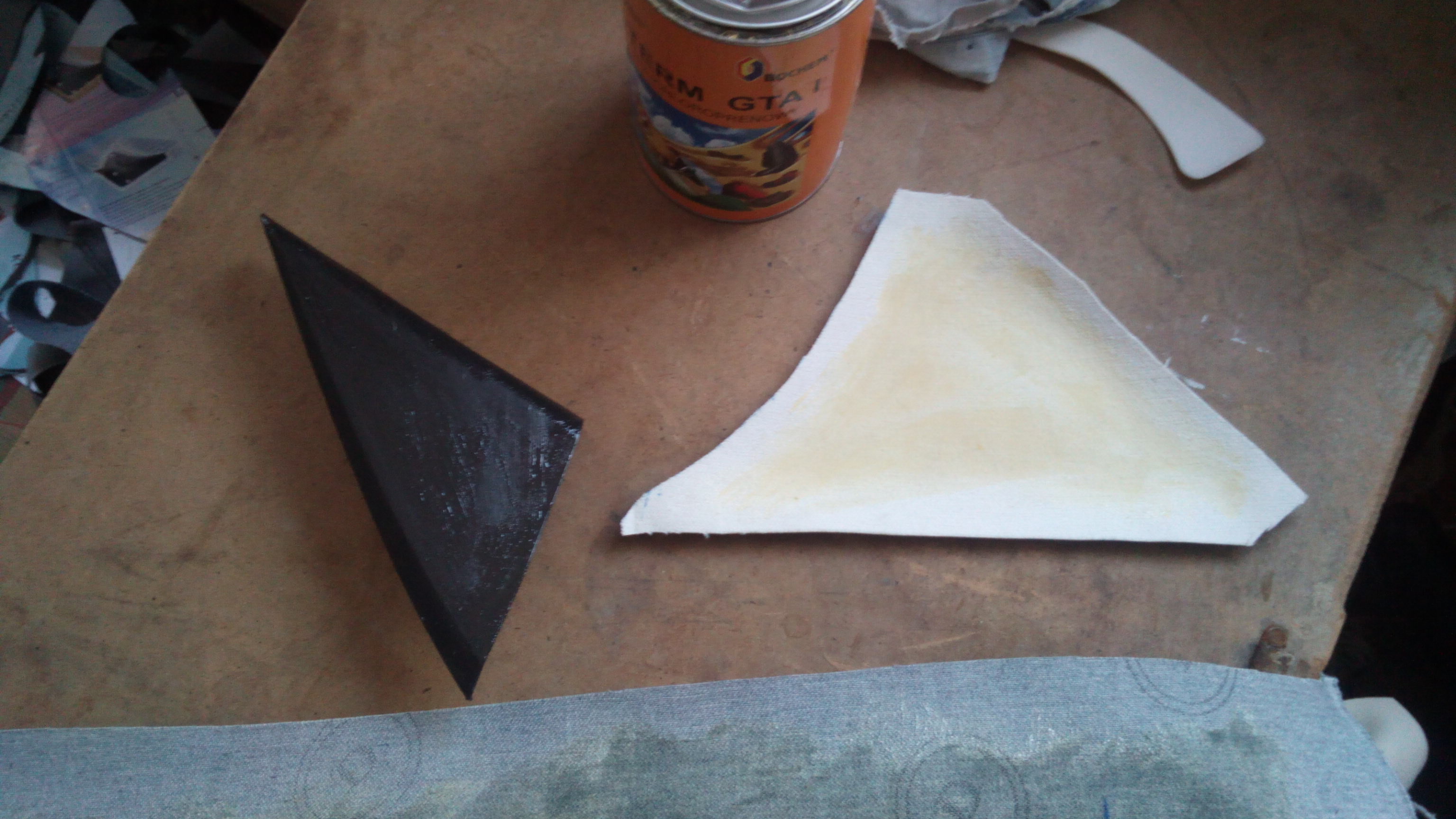

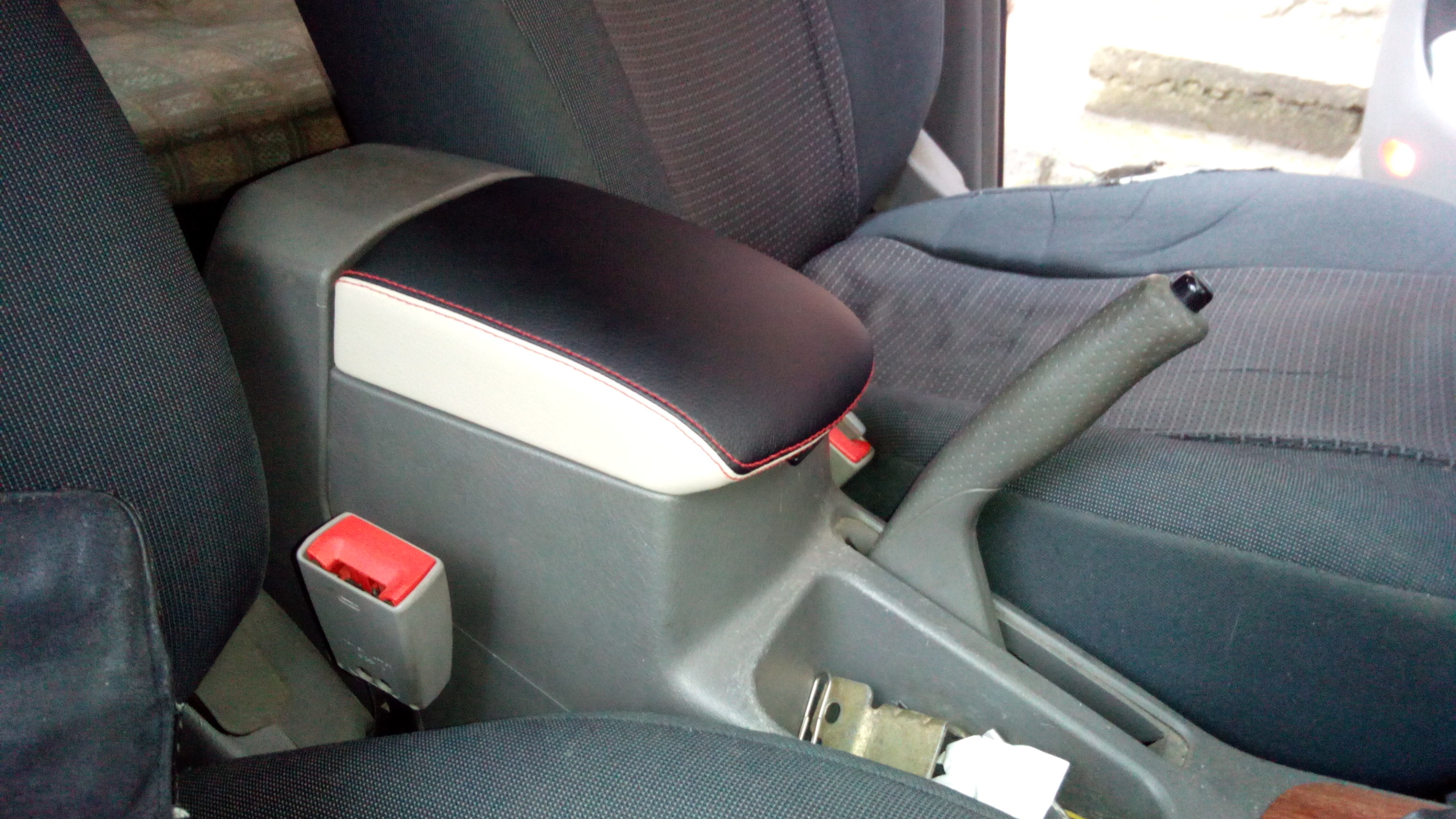

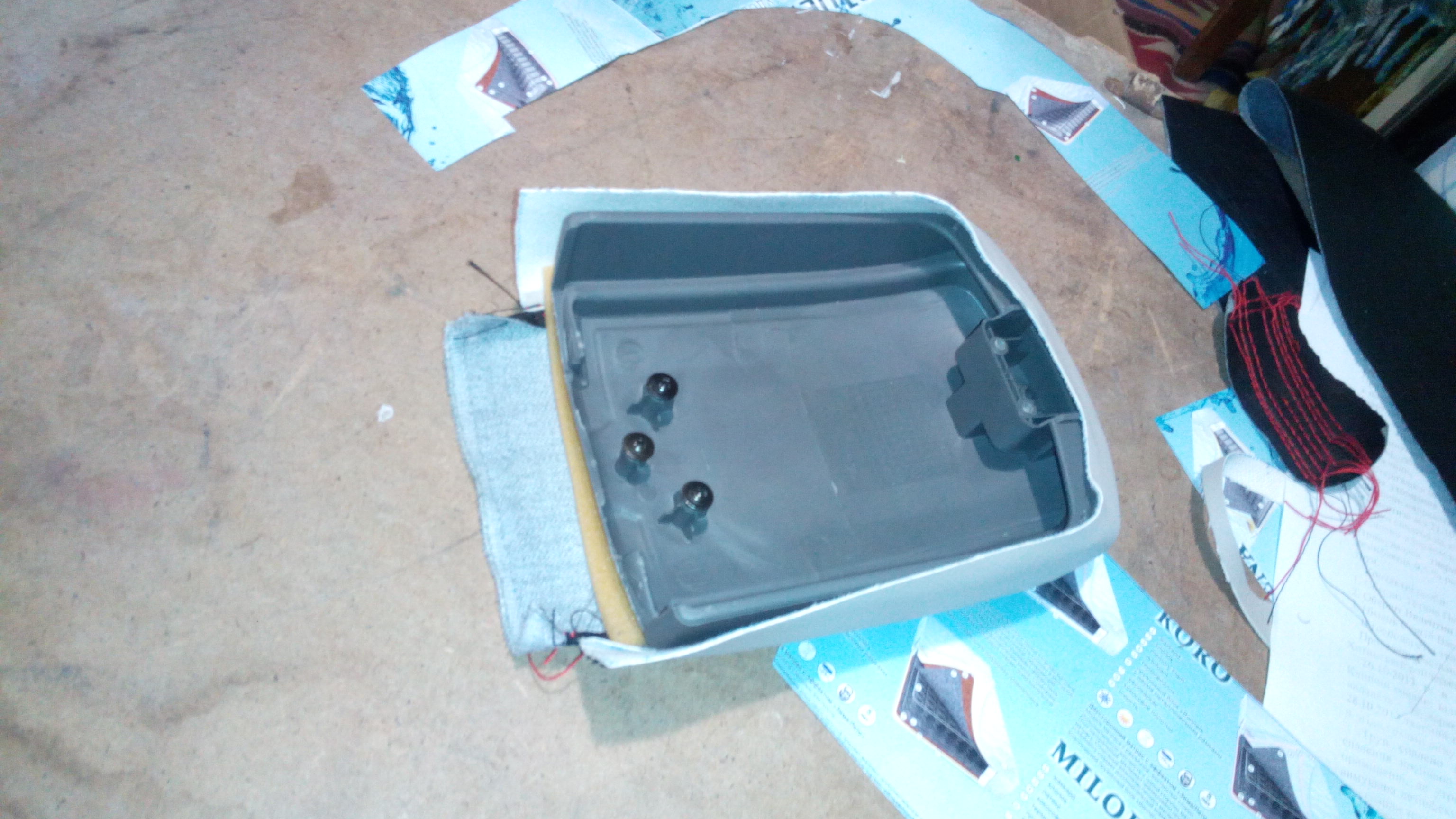

Продолжаем работы. Обшиваем крышку подлокотника. Сделал выкройку и вырезал заготовки.
Заготовки застрачиваем.

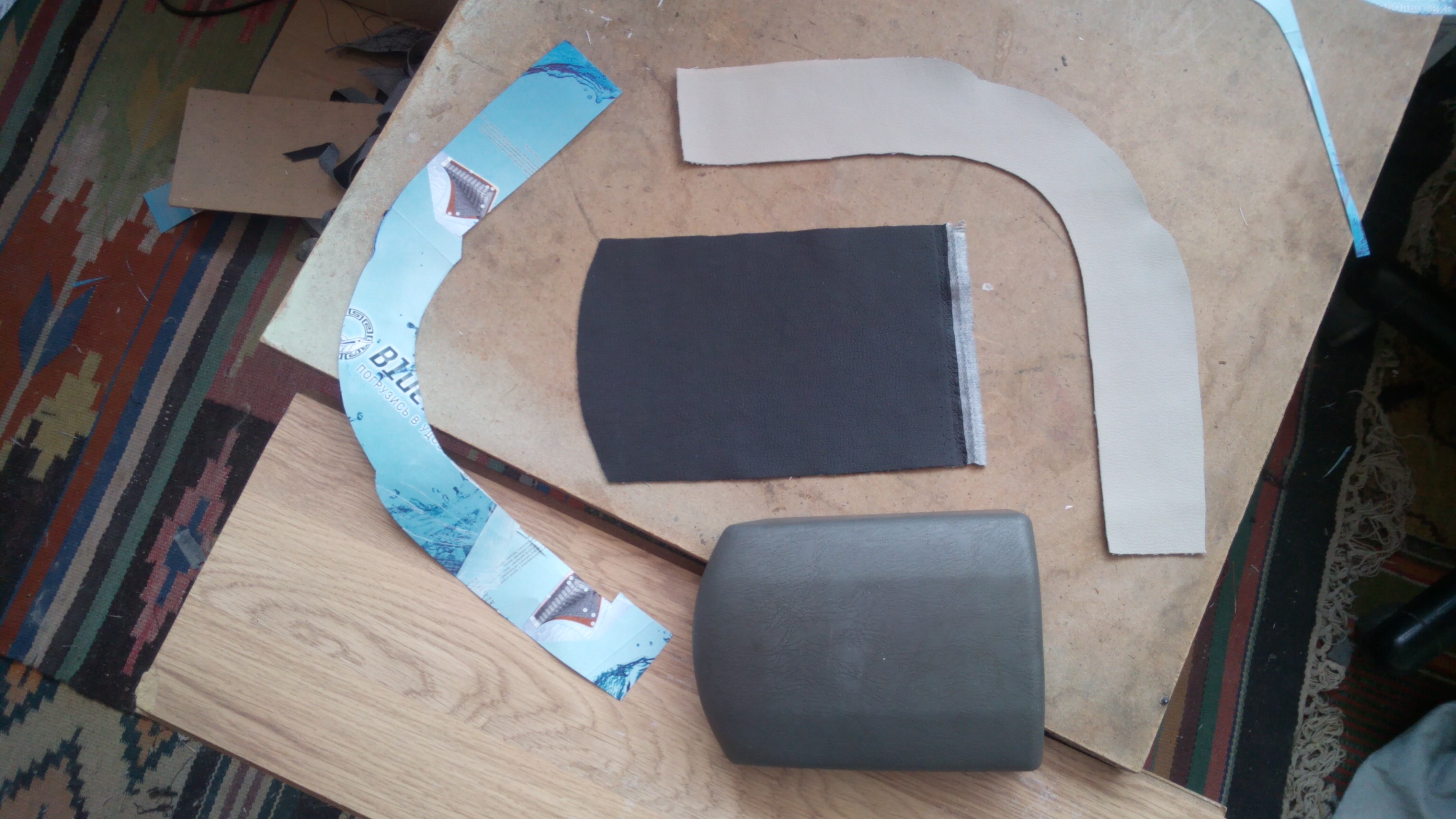

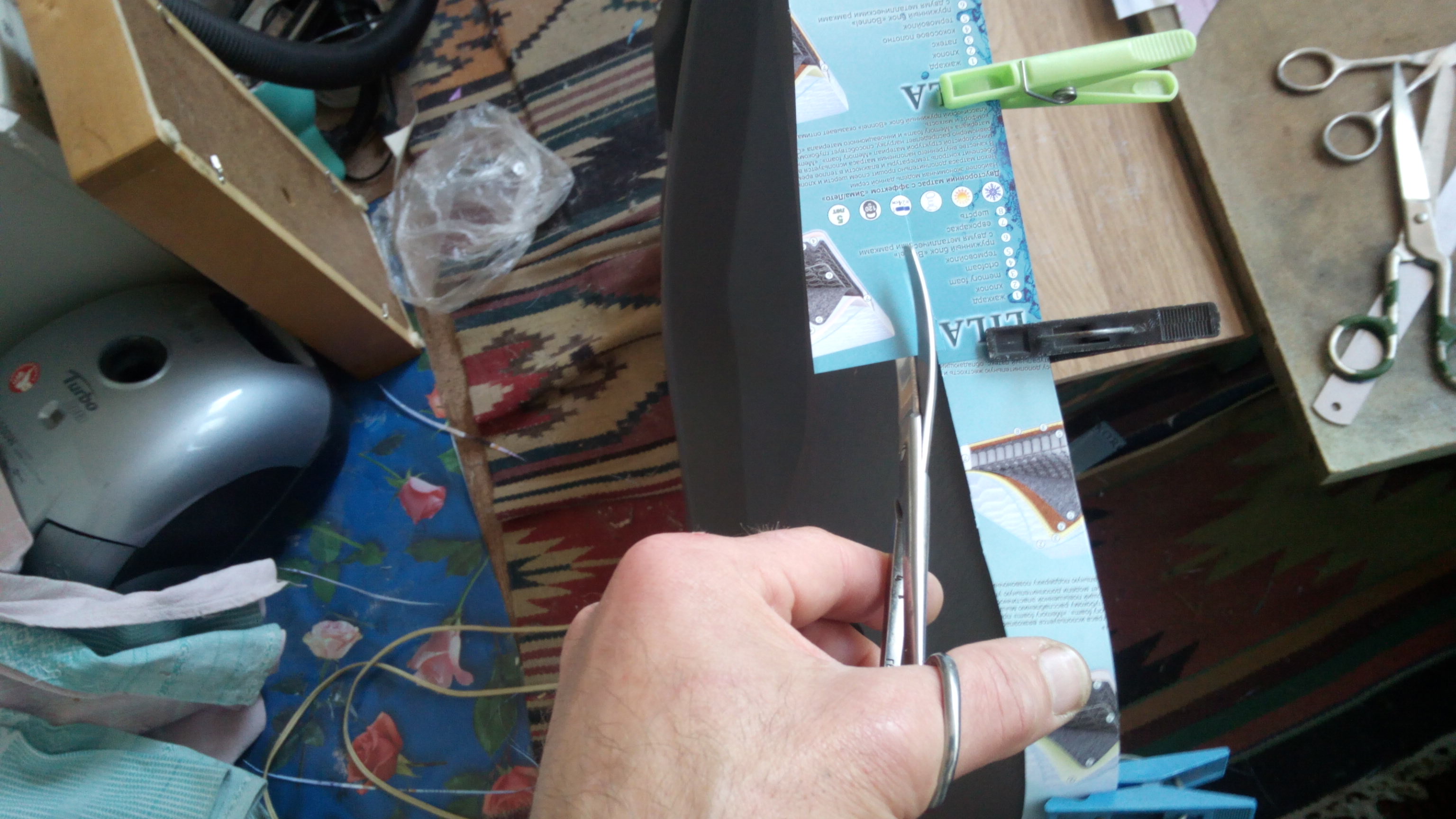

Вырезаем из поролона подкладку-подушечку.
Примеряем.
Обезжириваем, промазываем клеем и склеиваем.
Оценяем, как получилось.
Устанавливаем.

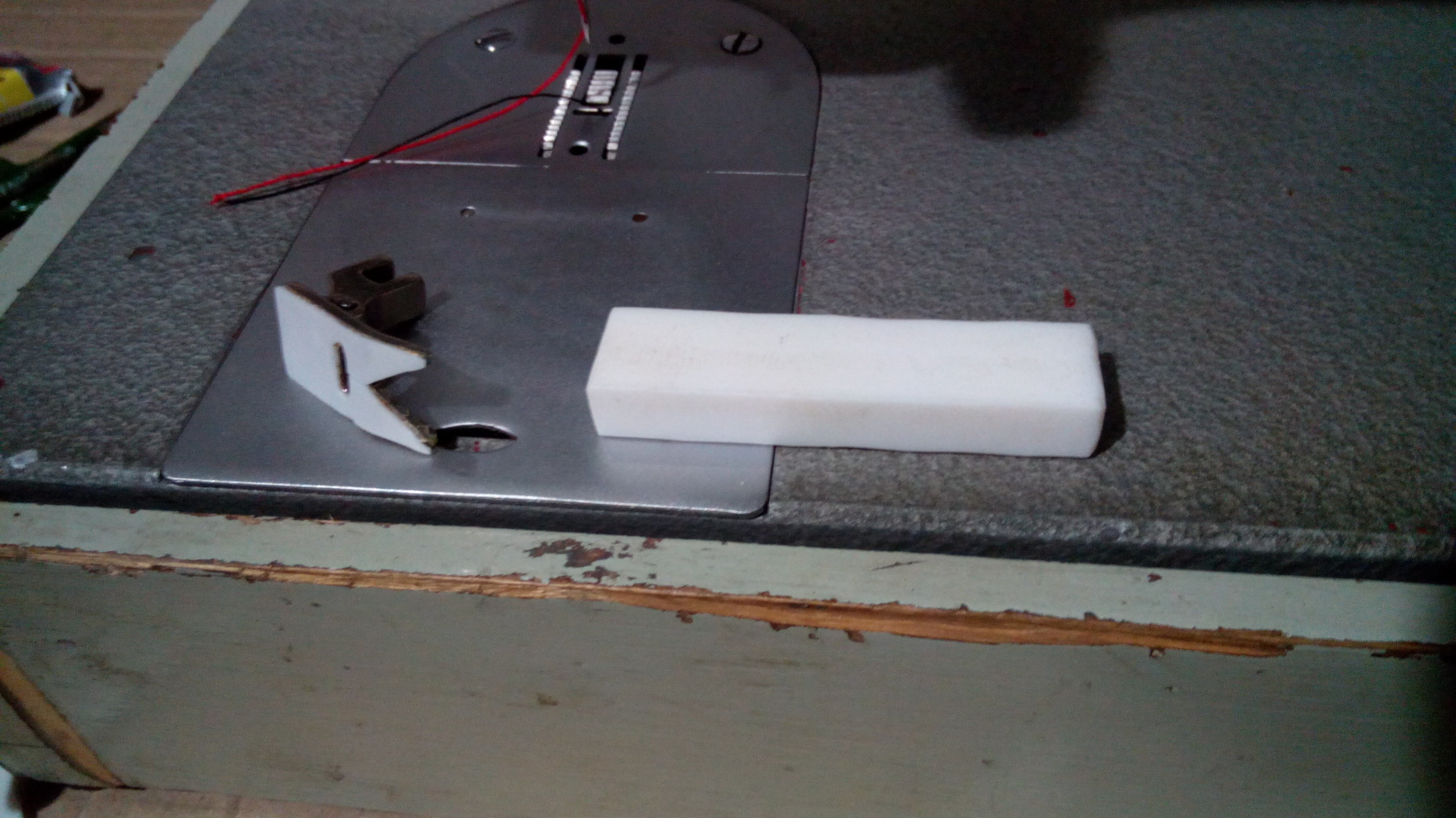

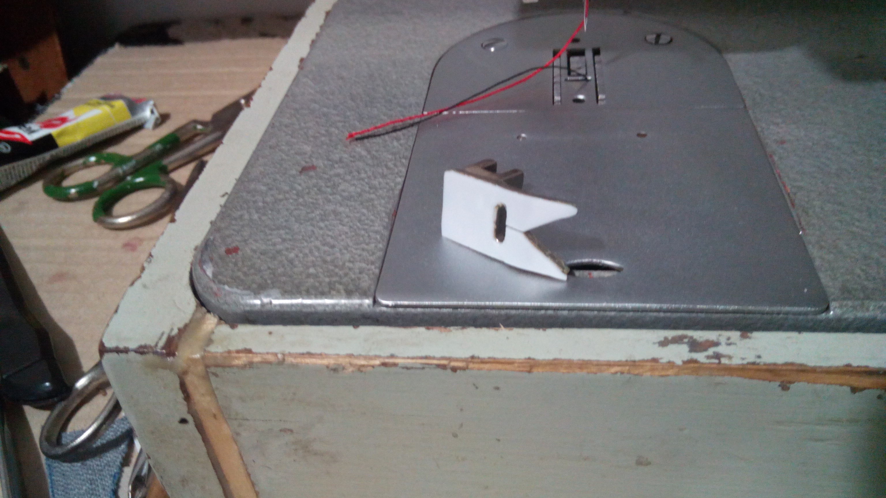

Купил швейную машинку "Подольск 142" не дорого, сделал профилактику, переналадил для работы с кожей.
Сделал и приклеил накладку из фторопластовой ленты на лапку, хотя она плохо держится (знал, что фторопласт не клеится). Переодически подклеиваю кончики.
Достал фторопластовый брусок у знакомых, попробую сделать лапку из фторопласта.

купи лапку из фторопласта, продаются отдельно для большого количества машинок, сам когда то заморачивался шитьем кожзама, покупал в швейном магазине ))))

Искал, в нете только тефлоновые лапки и то, только к современным импортным машинкам, для "Подольск 142 универсальной нет. Немного отличаются, но можно доработать.

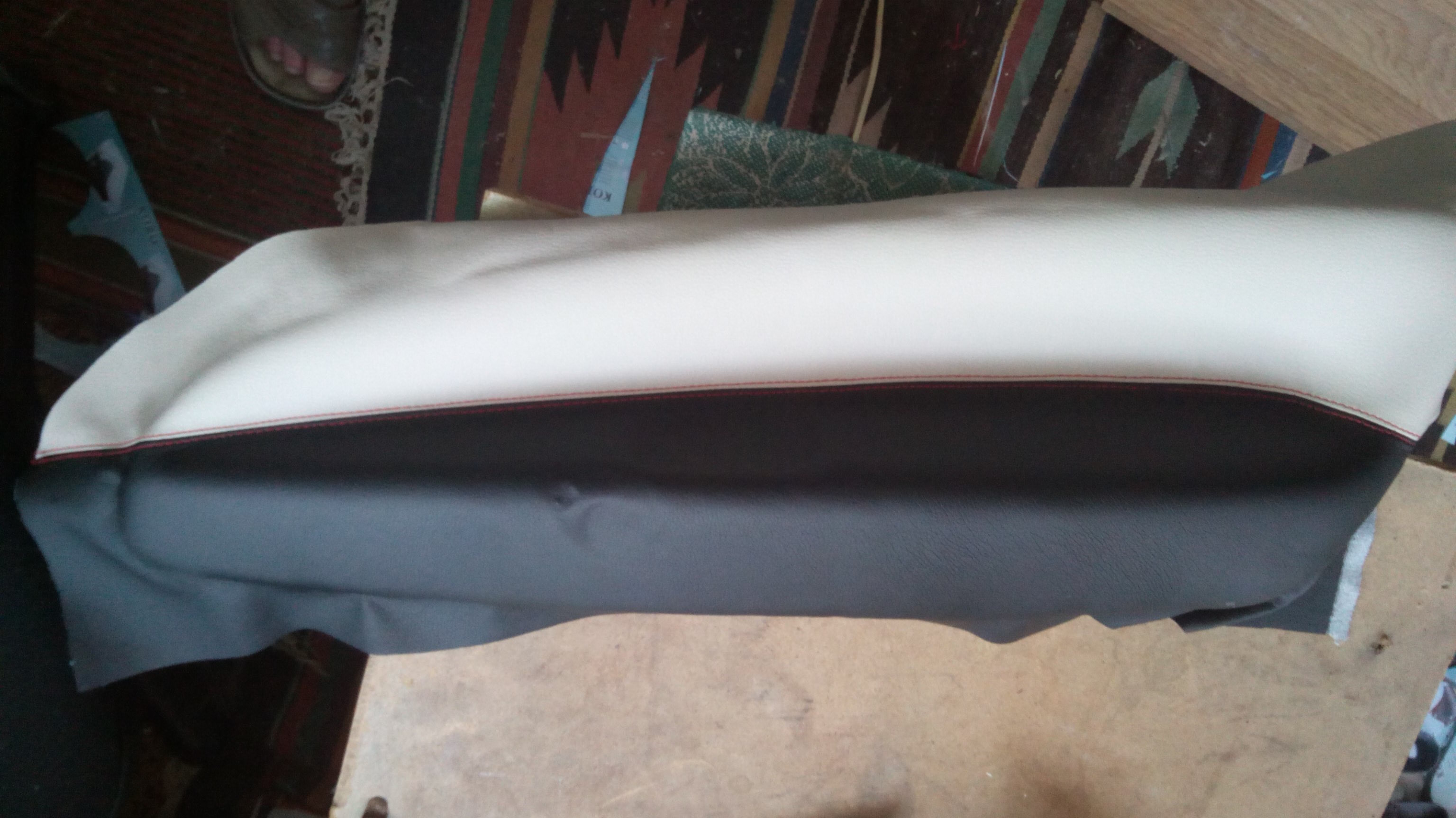

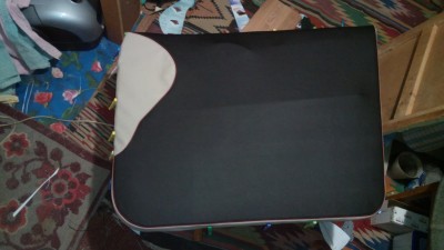

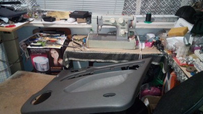

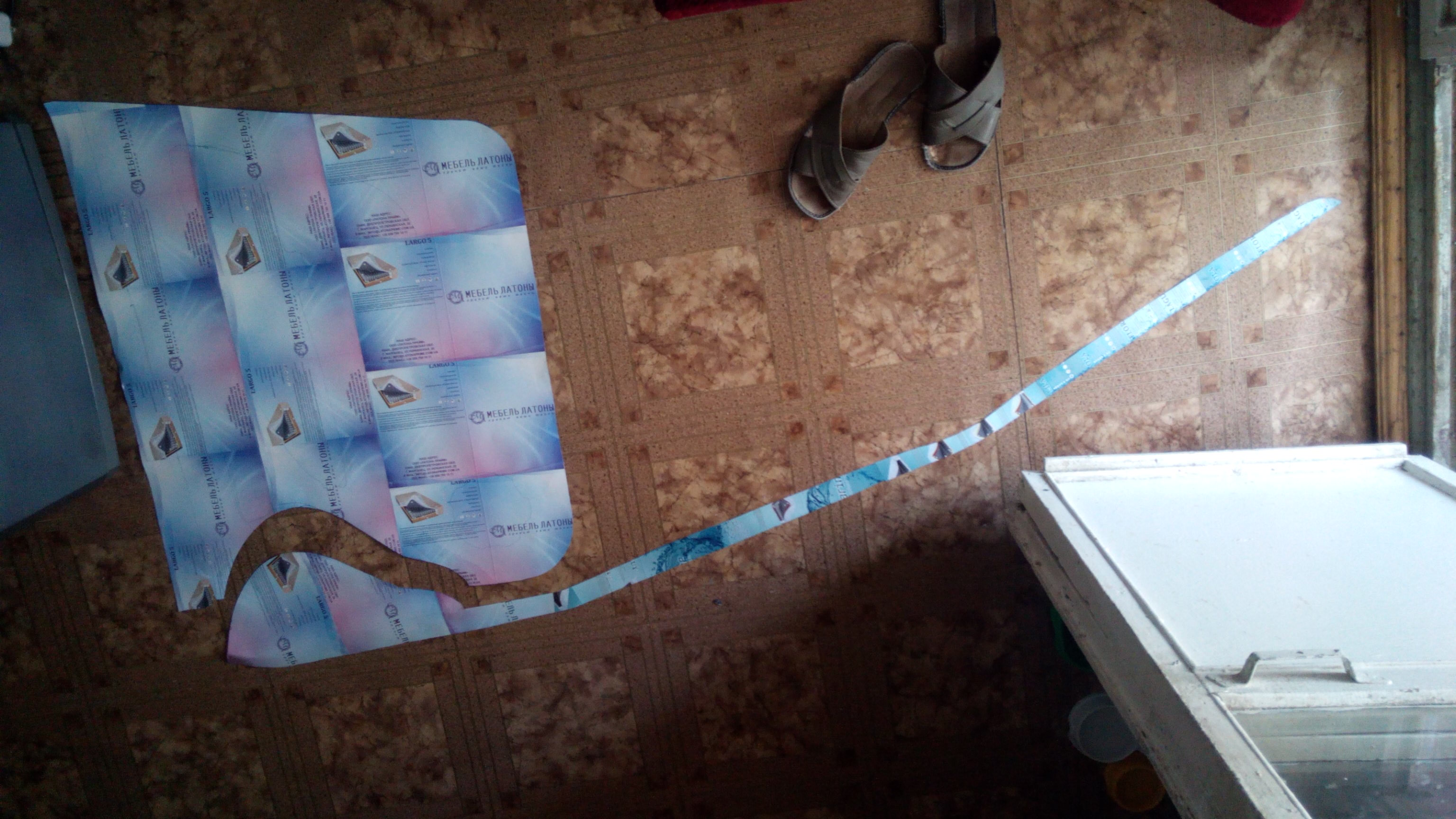

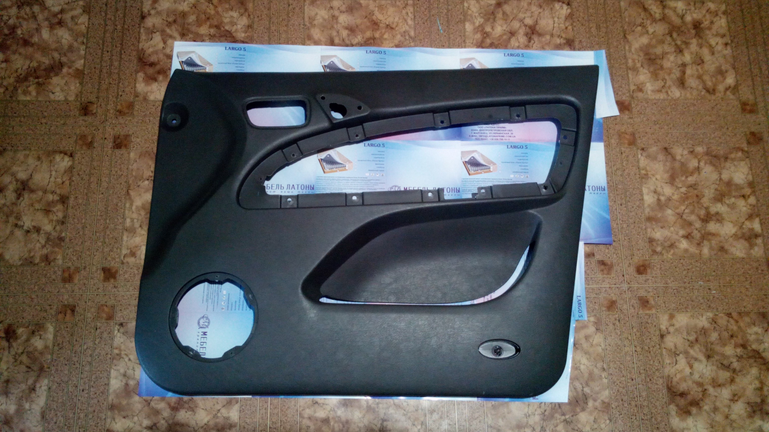

Продолжаю работу. Позавчера снял переднюю правую дверку. Два дня думал как ее обшивать. Очень заумный дизайн вогнутостей и выпуклостей. Перебирал варианты и остановился на якобы простом.
Учитывая пожелания Valiok делаю отчетец:

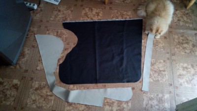

Склеил бумагу для шаблона.
вырезал выкройки будущих деталей.
Перенес контуры на искусственную кожу с припуском на швы.
Работали вместе с помощницей.

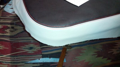

Сшил все.

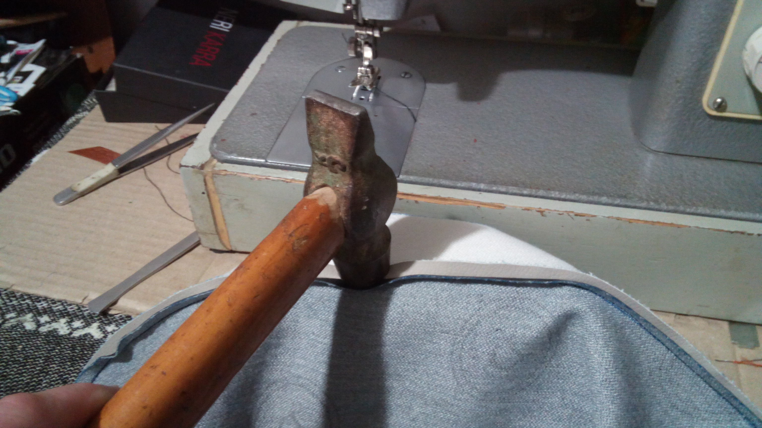

Отбил молотком швы с изнанки.
Прострочил декоративные швы.
примерил.
На сегодня пока все.
Ух и намучался я с этими вогнутостями и выпуклостями!!!

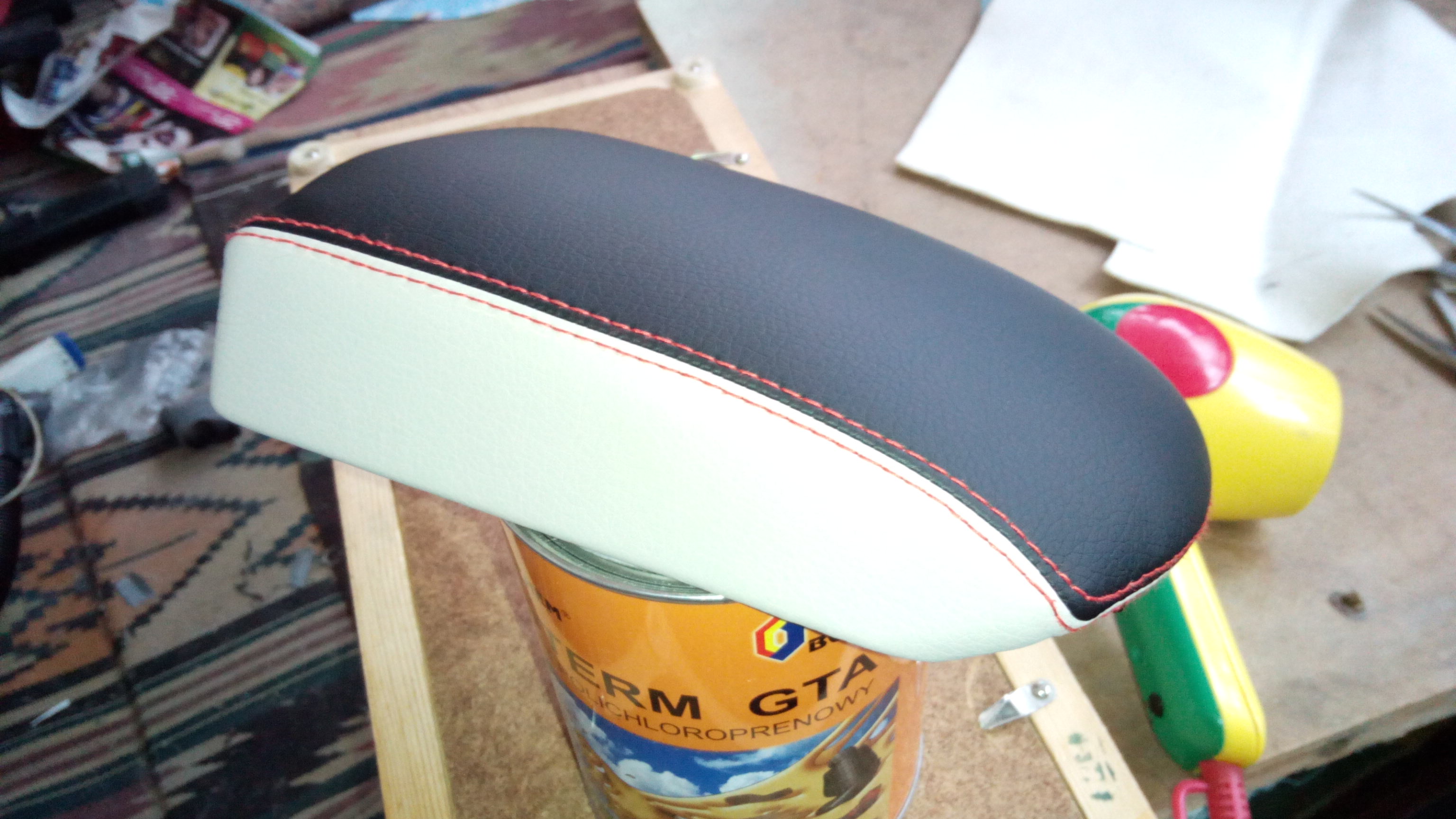

Продолжаем обтягивать дверку.

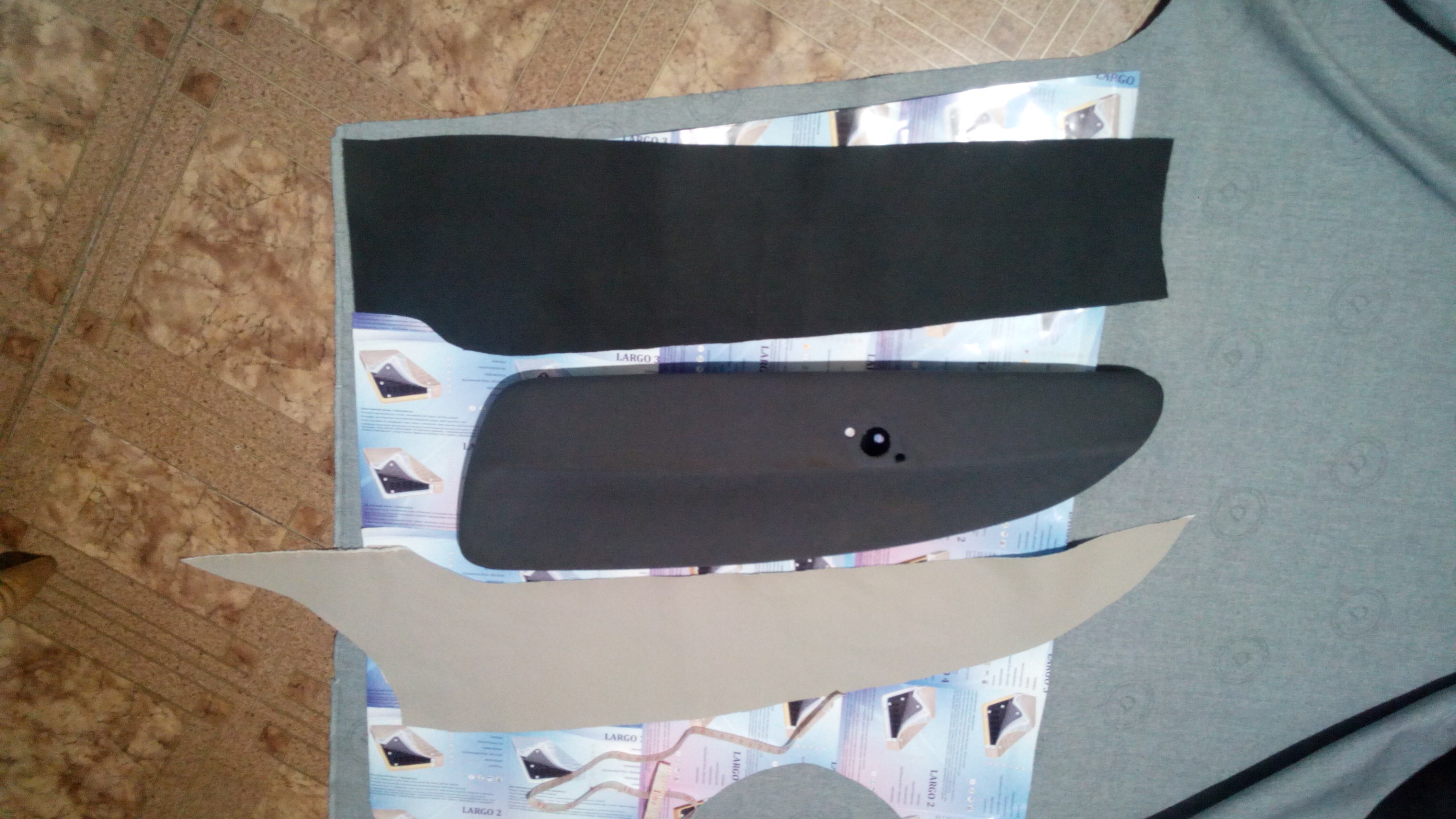

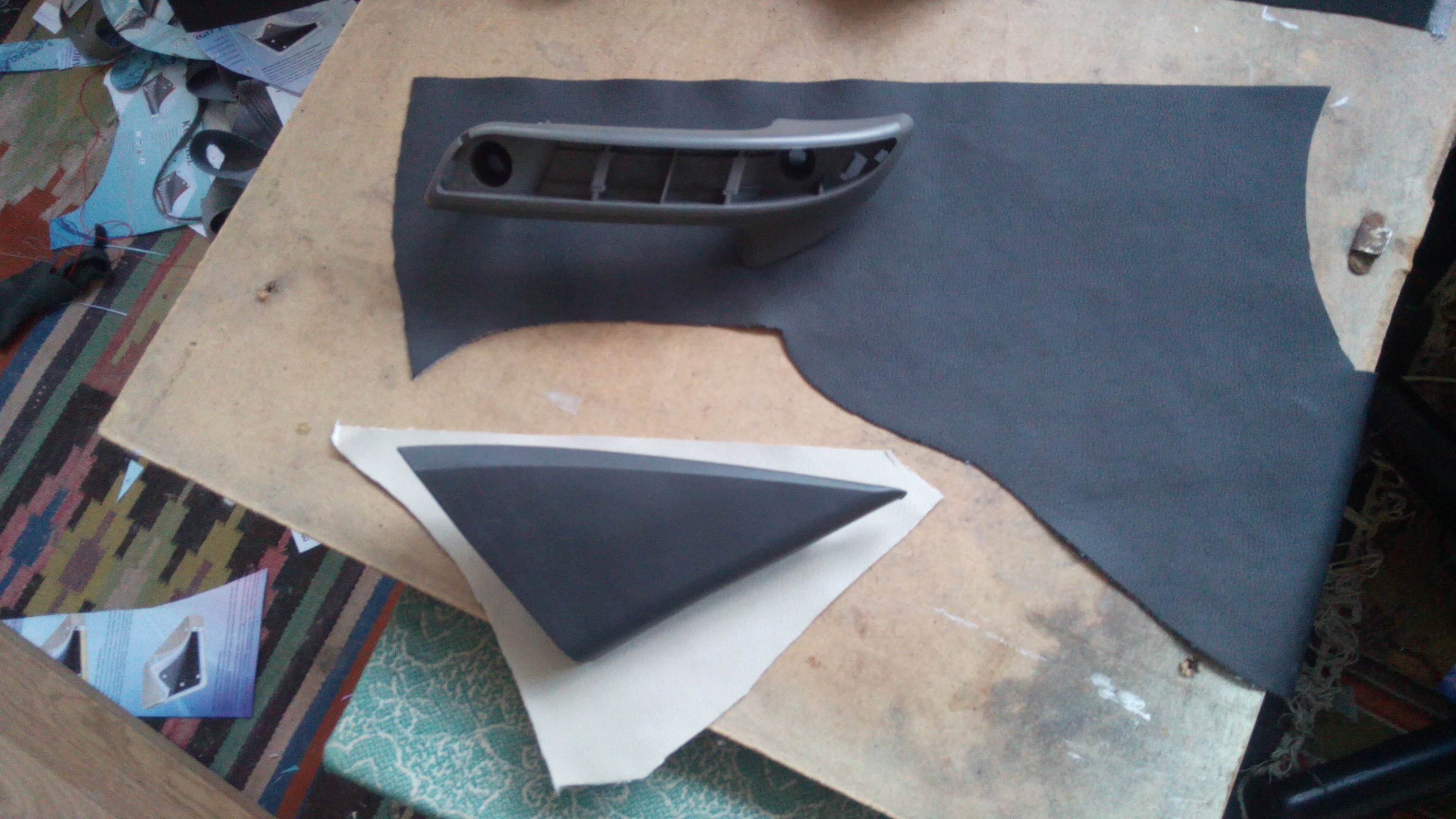

Вырезал шаблоны и сделал выкройки подлокотника.

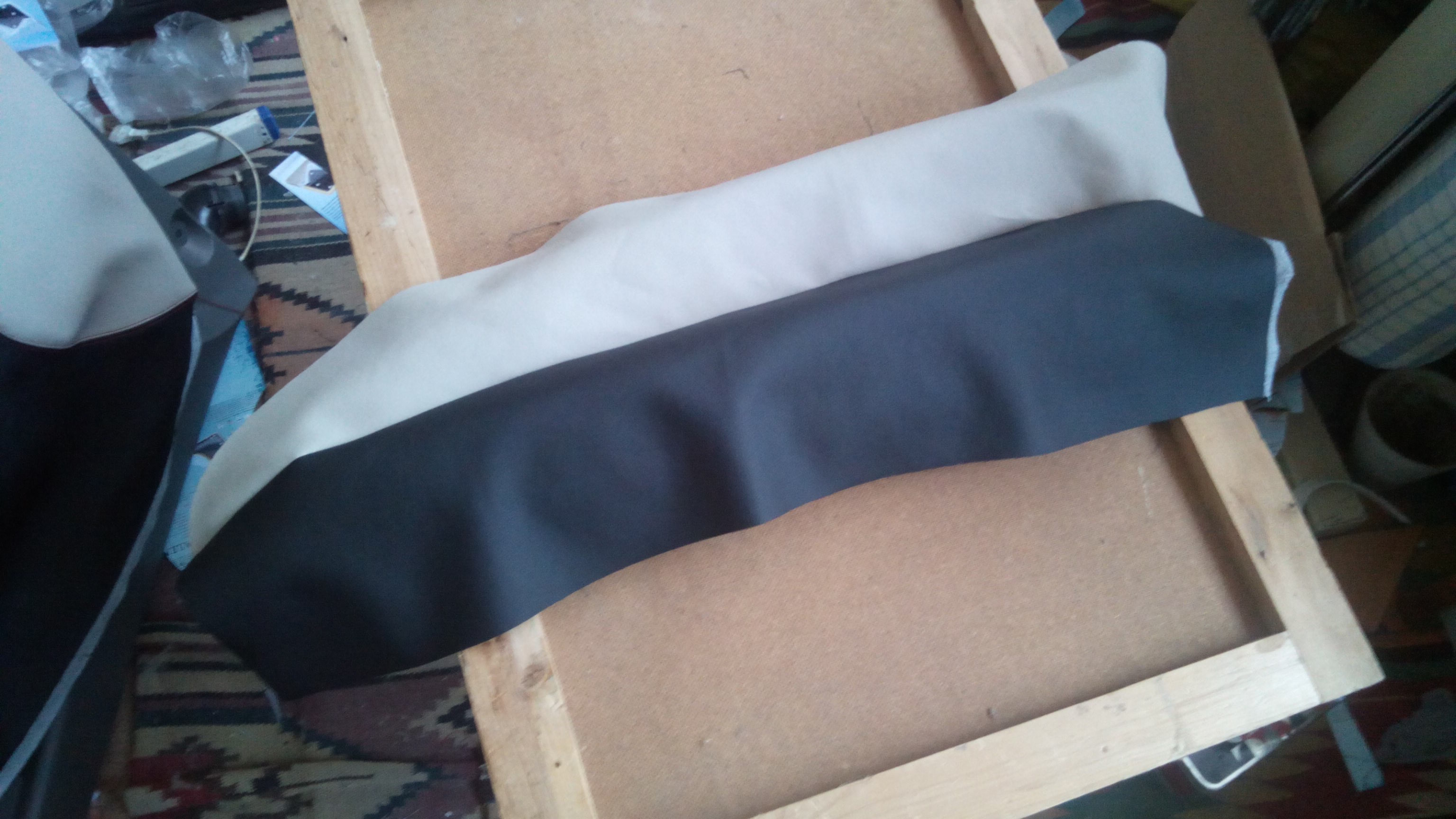

Сшил.

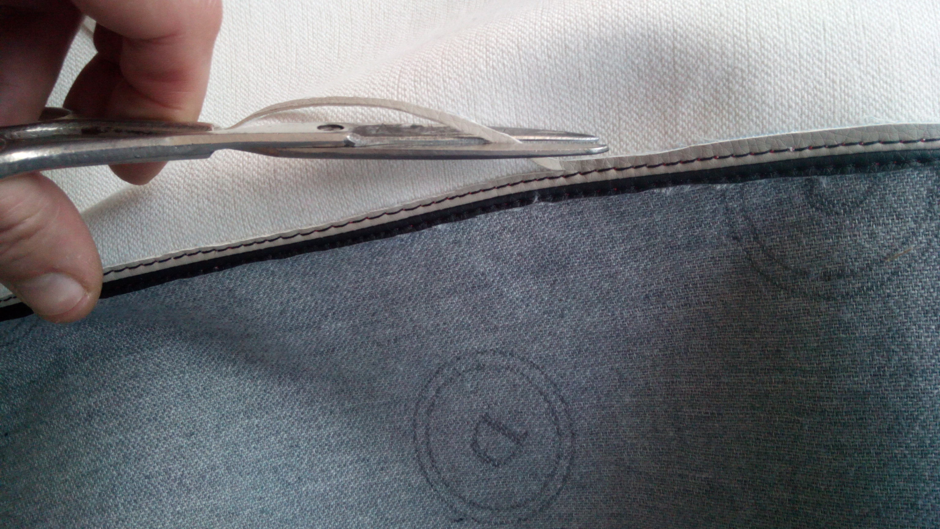

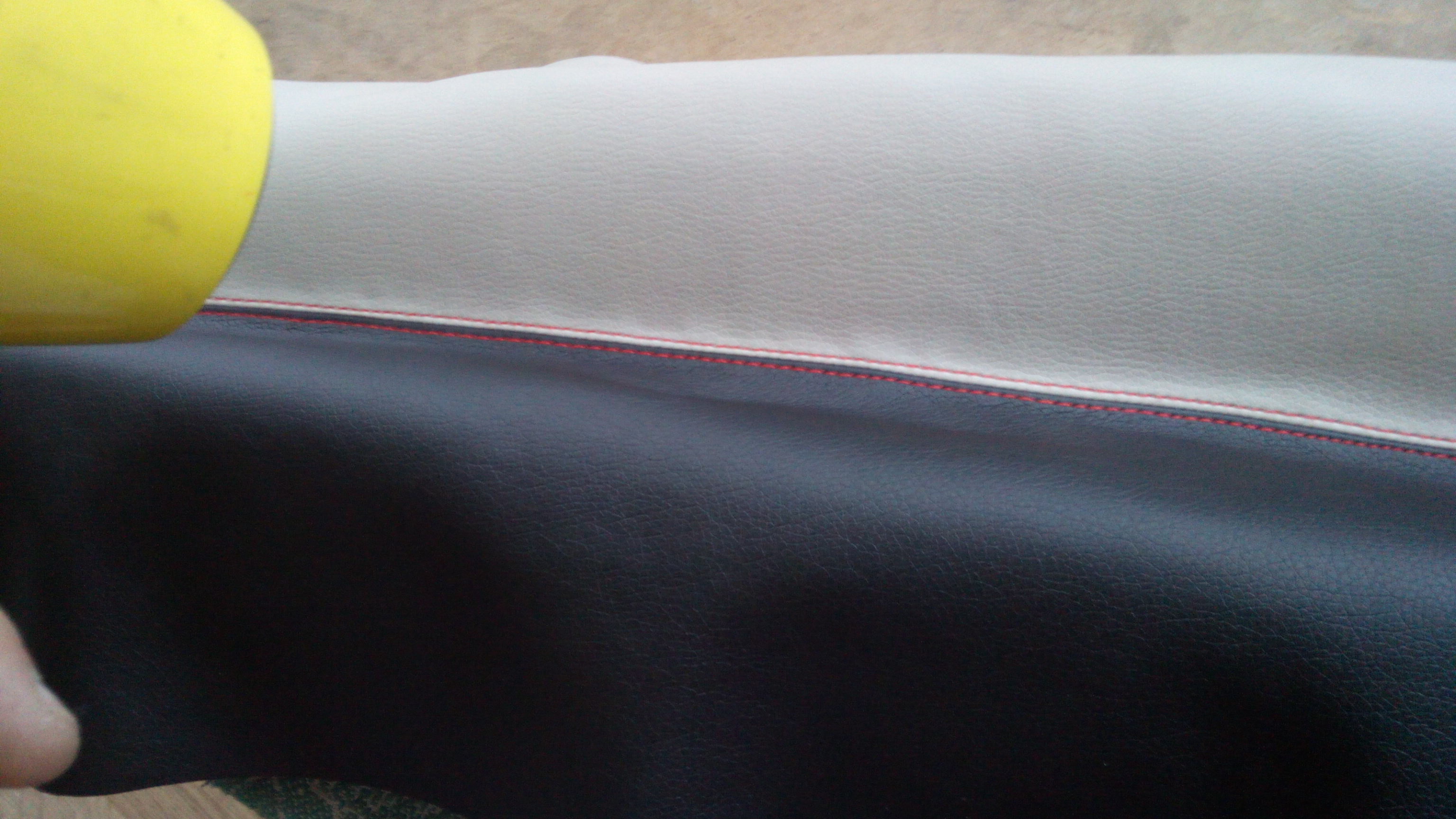

Подготавливаем к приклейке. Обрезаем по минимуму внутренние края декоративного шва, чтобы меньше выступал с лицевой стороны после приклеивания.
Параллельно из остатков кожи приготовил заготовки для склеивания защелки зеркала и ручки.

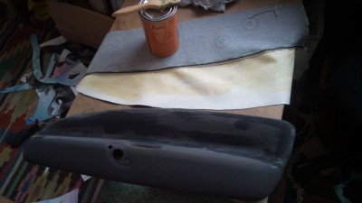

Промазал клеем внутренний шов выкройки и подлокотника. Просушил.
Наклеил сначала шов, при этом прогревая феном (промышленного нет, взял у жены бытовой) разглаживая поверхность, чтобы не было стяжек.
Намазал клеем нижнюю часть подлокотника и выкройки.
И заодно защелки зеркала. Просушка.
Наклеил нижнюю часть подлокотника, тоже используя фен.
Чет квітня 14, 2016 21:12
