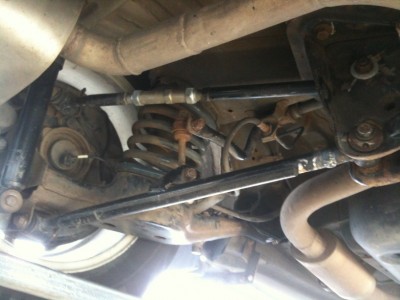

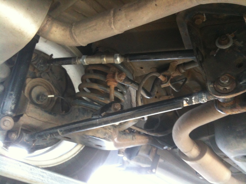

Хоть тема и про полиуретан, но буду его сюда ставить, в общем переделанные тяги ведут себя великолепно и на фебестовских ТАВ-439, а уши я переварил новые размером 38х32 длинной 41мм. Теперь можно ставить сайлент передний переднего рычага. Конструкцию проверил в экстримальных условиях - груженый в Ялту, Судак, Феодосия, Джанкойи обратно в Киев. Прошел около 3тыс. по дорогам которых после зимы до Крыма не осталось.

Кто-то обещал показать - как "углы" на местах "плавающих сайлентов" решил??? Это самое интересное...

Помучился я с этим, потом сделал просто, на машине ременной стяжкой стянул продольные рычаги, отрезал только два внутренних уха нижних рычагов (на фото видно сварной шев где отрезал, у меня только они стояли с перекосами) и прихватил сваркой по месту, далее снял тяги, выпресовал сайленты, обварил и запресовал обратно. - все! стоят ровно. Верх из-за регулировочных втулок сам нашел свои места. Наружные ( бывшие плавающие) нижних и верхних тоже стоят ровно.

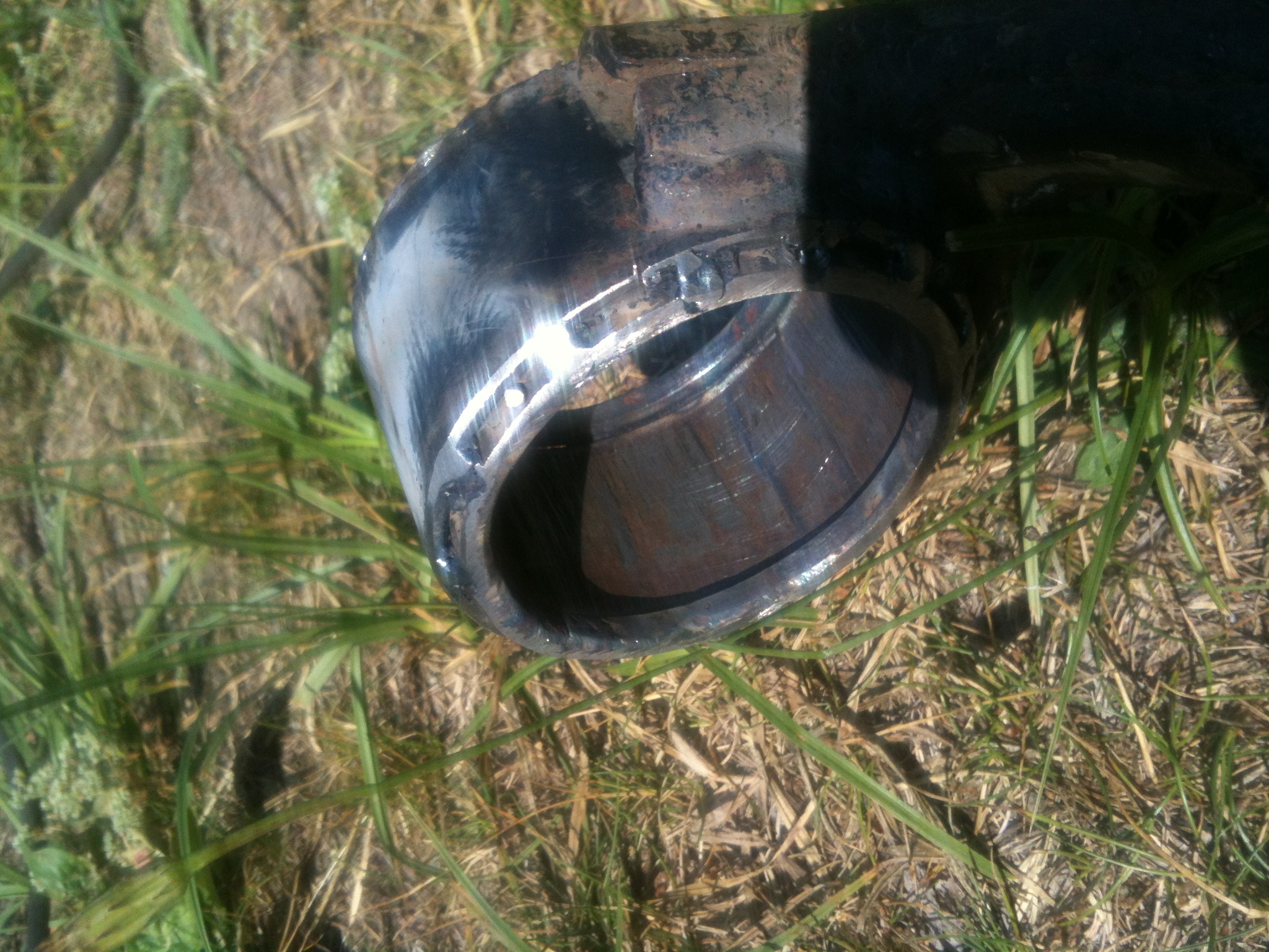

Да........ отдаем денюжку, а потом дорабатываем.....(это я про большие сайленты), сразу увидел эту проблему, когда взял их в руки, в результате пластмассовые шайбы проточил диаметром 55мм. и толщиной 7мм. (потому, что при запрессовки его распирает по ширине, а шайбы эти чисто упорные, а на рычаге сделал так.... (фото ниже)

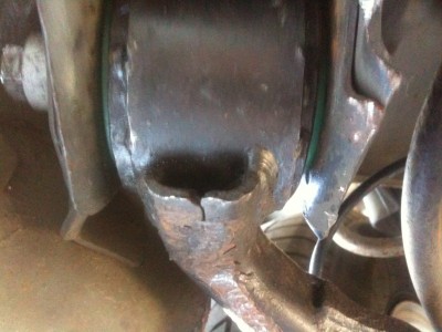

Да, и касательно размеров, у меня ширина уха 40мм. длинна втулки родного сайлента 55.5мм. Из этого такие размеры пластмассовых Львовских шайб по толщине и втулку ихнюю металлическую подрезал до 55.5 делал все как на стоке - соответственно домкратом не запрессовывал (как та видео) все стало легко обжалось и прекрасно регулируеться. Ни втулки ни болты не закипевшие, может из-за постоянной проливкой WD-шкой раза 2-3 в год? делал постоянно ожидая эту проблему.

Вот так получилось у меня. По сравнению со стоковыми сайлентами (еще и запрессованы были по разному - один прорезями вверх - било об кузов, второй прорезями вдоль - не мог ваставить схождение) просто отлично! И по работе и по регулировке!
