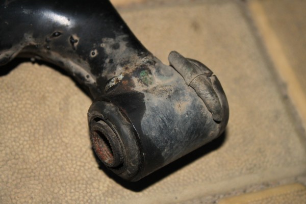

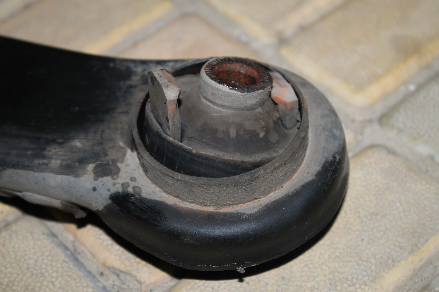

У меня накрылись оба задних сайлентблока передних рычагов. Решил что их поменять сложно и поехал на сто. Через 2 недели после замены, решил проверить как там поживает новый сайлентблок, в результате оказалось, что у рычага на сайлентблоке есть люфт. Короче пришлось в субботу самому снять рычаг и переделать.
Нужен накидной ключ на 19 для откручивания гайки шаровой. Головкой на 19 откручиваем два болта крепления рычага. Чтобы открутить болт на заднем сайлентблоке нужно крутить болт на 19 и придерживать сверху гайку ключом на 21. Ключа на 21 у меня не было, я придерживал ключом на 22, все нормально получилось. После того как все открутили надо снять шаровую опору, резким ударом молотка. Можно шаровую не снимать, а открутить крепление шаровой к рычагу (нужен накидной ключ на 15 и головка на 17), я сначала так и сделал, но когда снимал рычаг, рычагом порвал пыльник шаровой и её пришлось снимать для замены пыльника.
Ямы у меня нет поэтому все работы проводил на стоячей машине.
После того как снял рычаг, легкими постукиваниями по сайлентблоку достал его. Оказалось что сайлентблок практически не держится в рычаге, его диаметр равен диаметру отверстия в рычаге и запрессовать с натягом его не получается. Сайлентблок оригинал, купленный в экзисте. Я попытался сузить отверстие в рычаге как мог, запресовал с помощью тисков сайлентблок, а потом еще прихватил его сваркой в нескольких точках. Пока держится.
На этой неделе предстоит замена второго заднего сайлентблока переднего рычага.
На правом рычаге уже поменял шаровую 150+80(работа) задний сайлент 60+100(работа). итого потрачено 390 грн на рычаг, легко сделать вывод что надо было купить новый рычаг в сборе за 350 грн и поменять его без всяких головняков с впрессовыванием и выпрессовыванием сайлентблоков :)

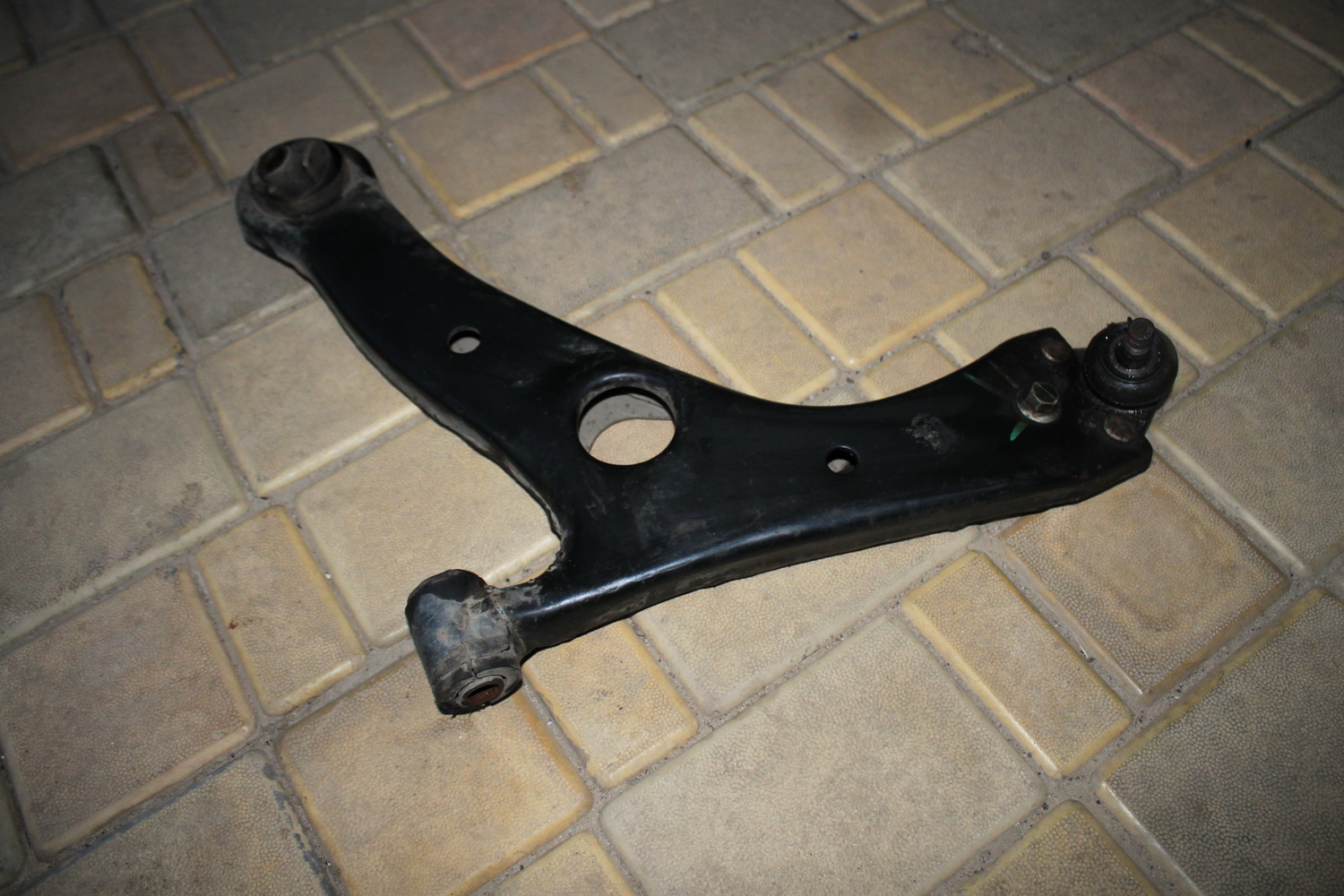

Снял сегодня левый рычаг.
Гайки открутил с помощью метровой трубы. В этот раз рычаг снял вместе с шаровой, шаровую выбил легкими постукиваниями молотком по рычагу, надавливая на рычаг сверху трубой.
