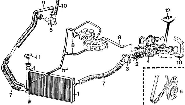

Нет, все верно - в верхней точке двигателя, а подвод от расширительного бачка может быть ниже. Вот потому и возможна воздушная пробка.
Верхняя точка системы у всех машин в расширительном бачке.

Повідомлення Re: -20 ночью- ожидал худшего, но случившееся повергло в шок...
А вот и нет! Был у меня Пыжик 405-й. Так там расширительного бачка вобще нет, а ОЖ нужно заливать прямо в радиатор. Верхняя точка находится выше двигателя. Там специальный патрубок для стравливания пробки.
Не хочеться флудить , но все же истина важней :D
У пижика расширительный бачек совмещен с радиатором. если бы двигатель был ниже расширительного бачка, то как бы ты заполнил полость для охлаждения в двигателе??? Тем более с выключенным двигателем??? :-D
Факт остаётся фактом. Для удаления воздушной пробки мне нужно было снимать патрубок, находящийся выше заливной горловины на радиаторе.
Ладно, прекращаем флудить, технология стравливания пробки все же другая - под действием работы помпы необходимо вытеснить воздух в верхней точке двигателя, затем перекрыть( есть разные варианты- болт затянуть, перекрыть кран печки и т.д.). Но все же расширительный бачек( а он совмещен с радиатором ) все равно находиться на уровне высшей точки двигателя, иначе у тебя будет всегда вытекать ОЖ с пробки.Но думаю на эту тему хватит, это уже все флуд.
