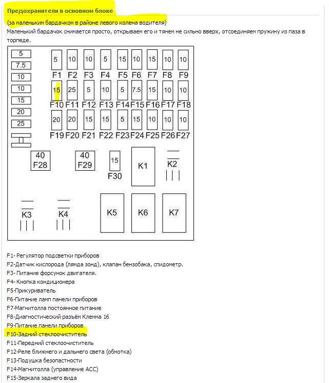

Если так, то тогда вот он, этот предохранитель.

Моторчиков омывателя два, наперёд и на зад. Предохранитель один и на омыватель, и на стеклоочиститель.
не уж-то наши комплектации так отличаются? Вы уверены? Разбарали этот узел?
А то я - разбирал... Бачок - 1 шт. Внего вставлен насос-мотор - 1 шт. Выходы - 2 шт. Трубопроводка - 2 шт. Зон поливки - 2 шт.
Насос-мотор - не работает, если сгорит предохранитель передних сщеток. (менял - знаю)
У меня - так!!!

Разбирал этот узел, насоса два, более того, детально изучал, т.к. "встремлял" реле с регулируемой паузой в передний дворник. Возможно выпускалась какая то модификация этого узла, как у вас, хотя по документации Чери такого не встречал.

На предохранитель уже указали.

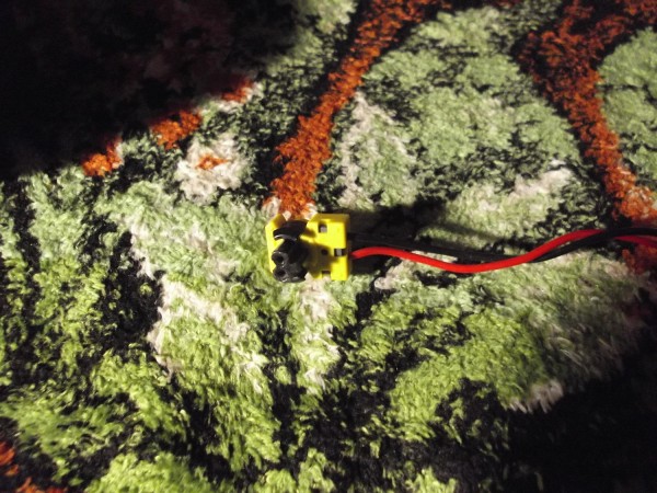

Не получается разьеденить фишку, которая стоит в руле под подушкой безопасности???Прошу совет...
Нед грудня 01, 2013 19:40
Повідомлення Re: Электрика. Разьемы, фишки...
Тонким лезвием отвертки тупо тяни вверх.
Вот он какой. :-)

У Тигго не такой немного. Но в принципе, всё верно, надо оттянуть вверх фиксатор.
Нед грудня 01, 2013 21:16
Та все они одинаковые.Смотри,вот ТИГОВСКИЙ.Под номером 1. :)
