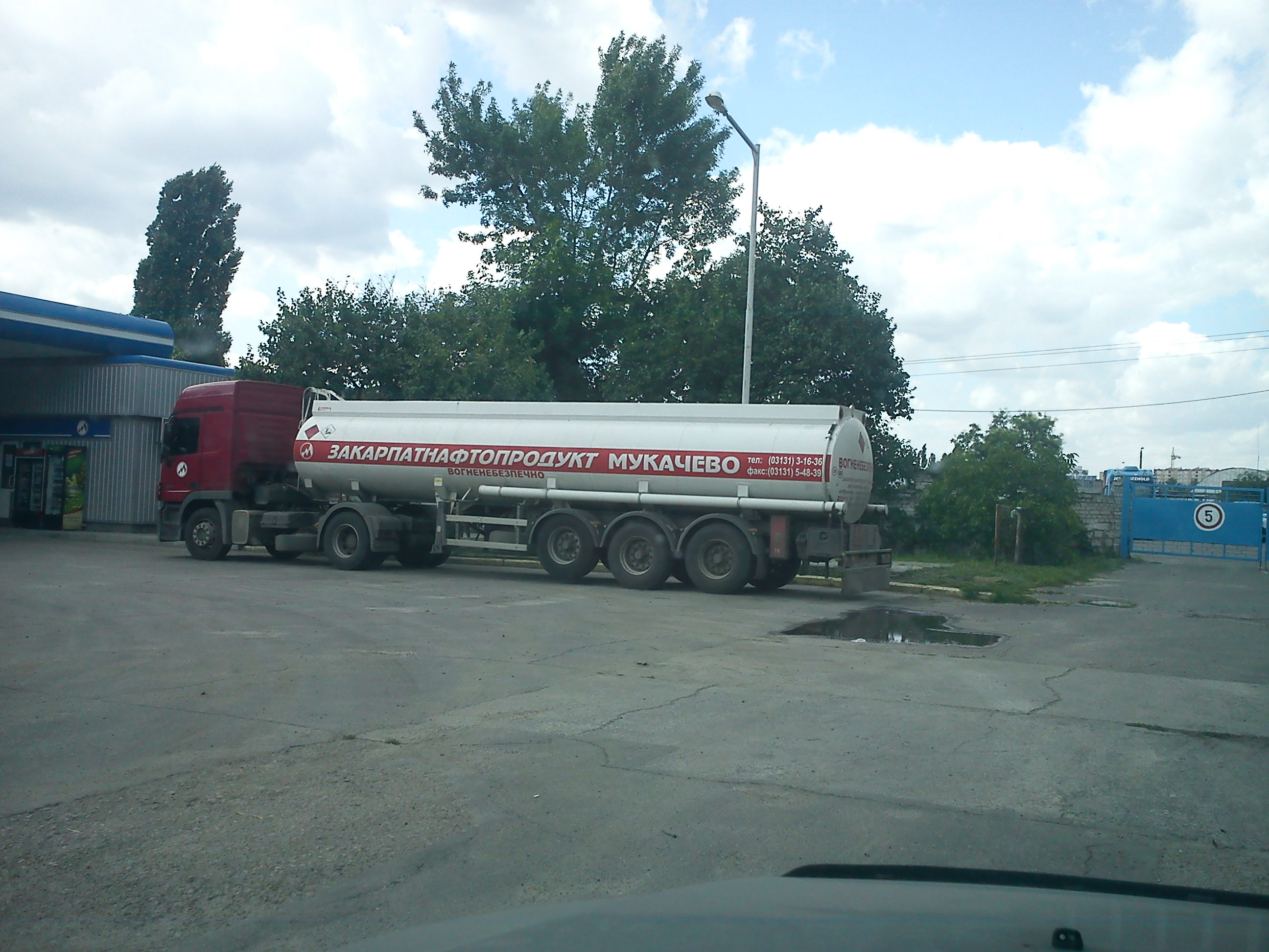

for DenUA
Только сегодня удалось заехать сфотографировать заправщик на АЗС Маркет.
Находится в Николаеве, улица строителей.

А, что в николаеве запрещно нанимать газовозы из других областей????
Это логотип транспортной компании, а не продавца газа.
Продавец в соседней(хе-ой) области.
