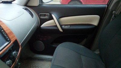

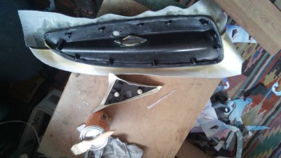

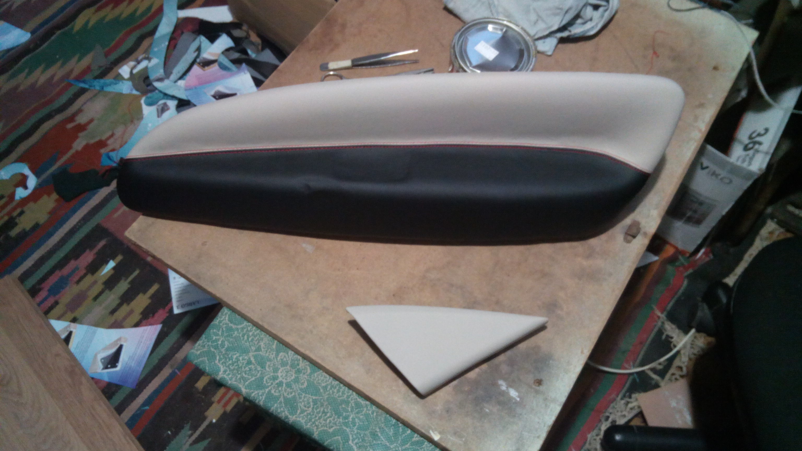

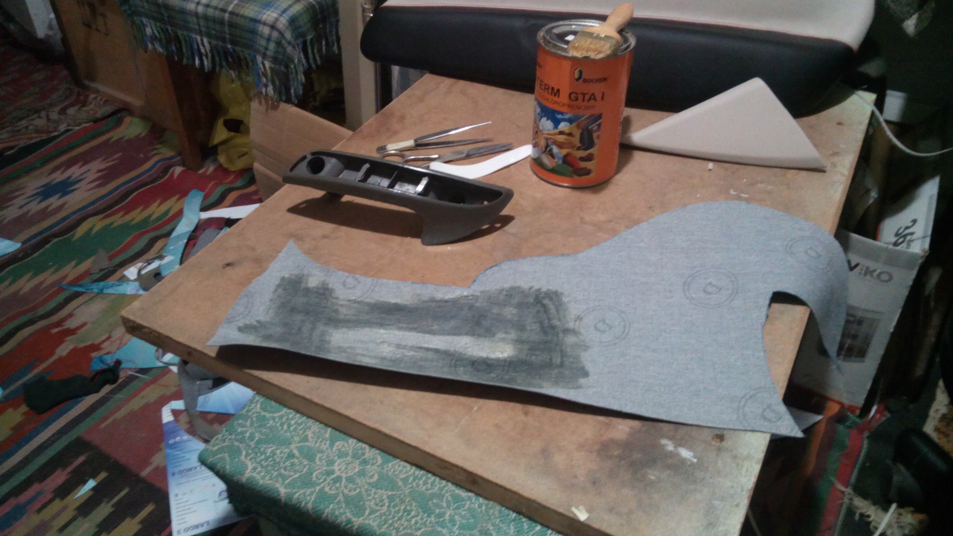

Пока сохнет, приклеил и защелку зеркала.
Промазал края подлокотника клеем и после просушки заклеил края.
В итоге, такой результат.

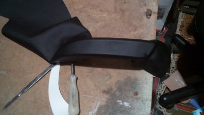

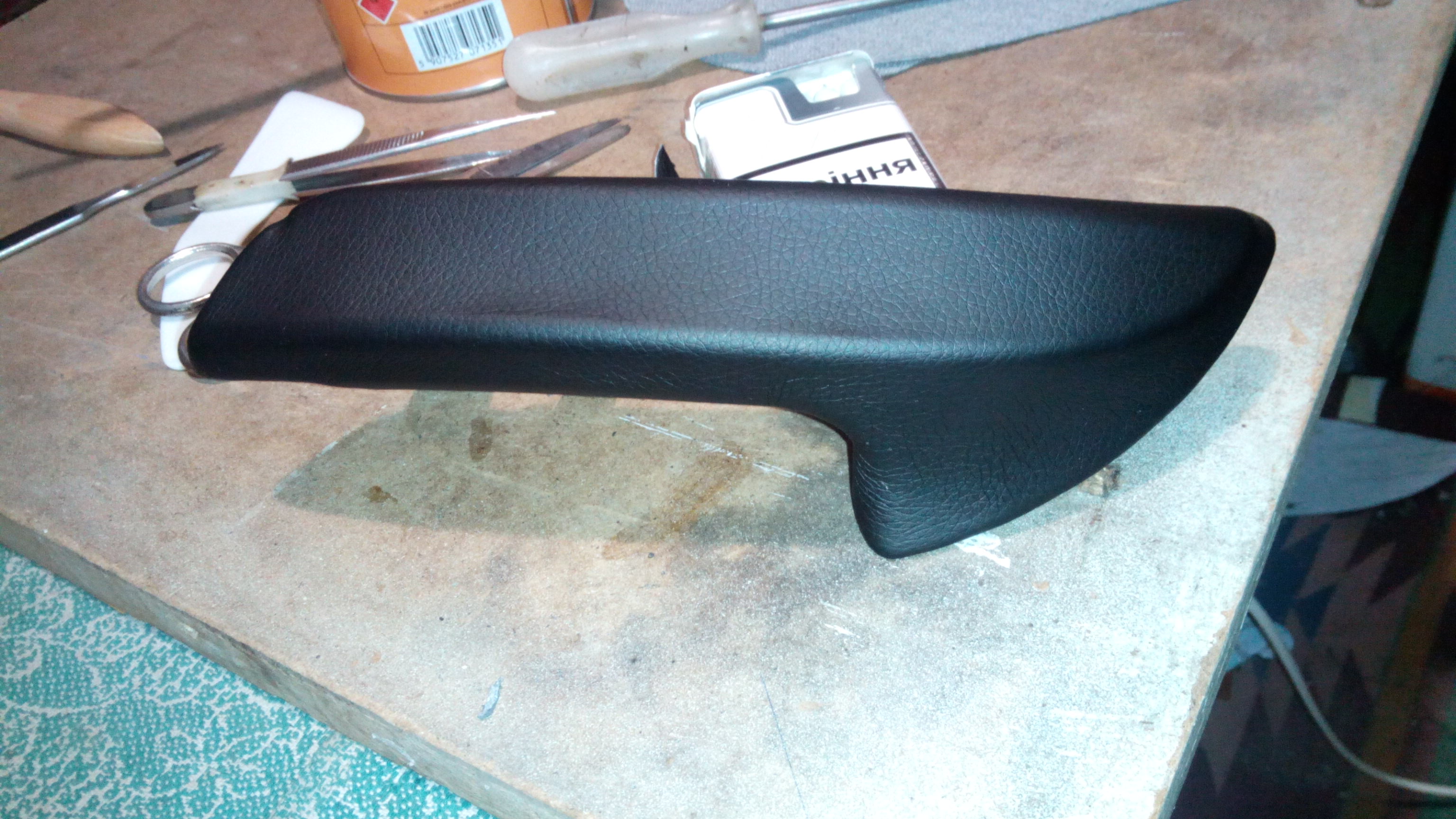

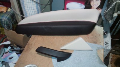

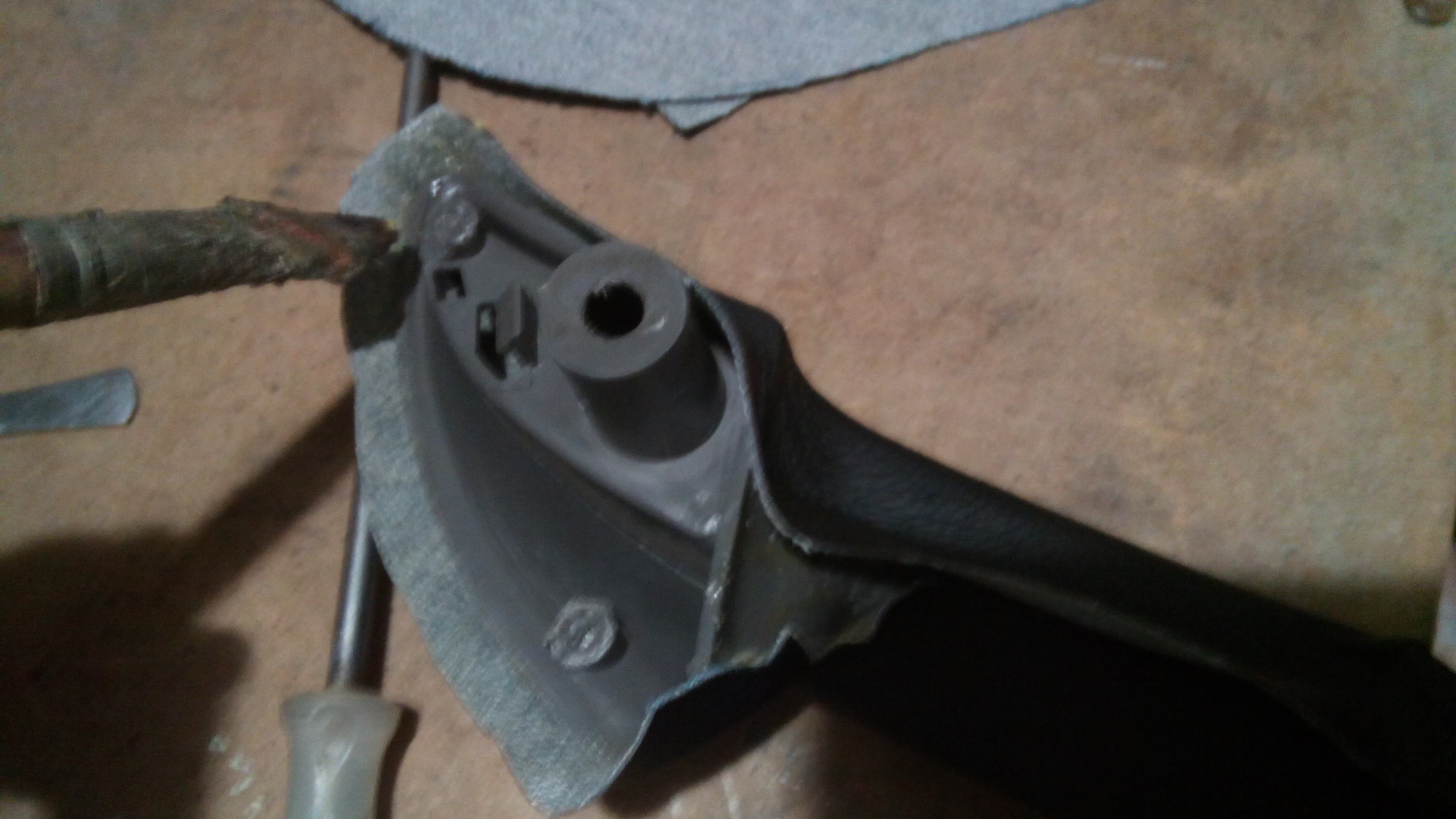

Valiok, Пока мы с тобой общались, я еще и ручку успел обтянуть.
Промазал клеем.
Наклеял.
Обрезал лишнее и промазал клеем края.
Натянул ивот результат.
Почти полный комплект.
На сегодня все. Устал...

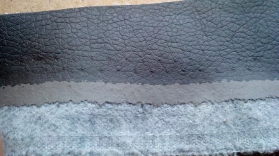

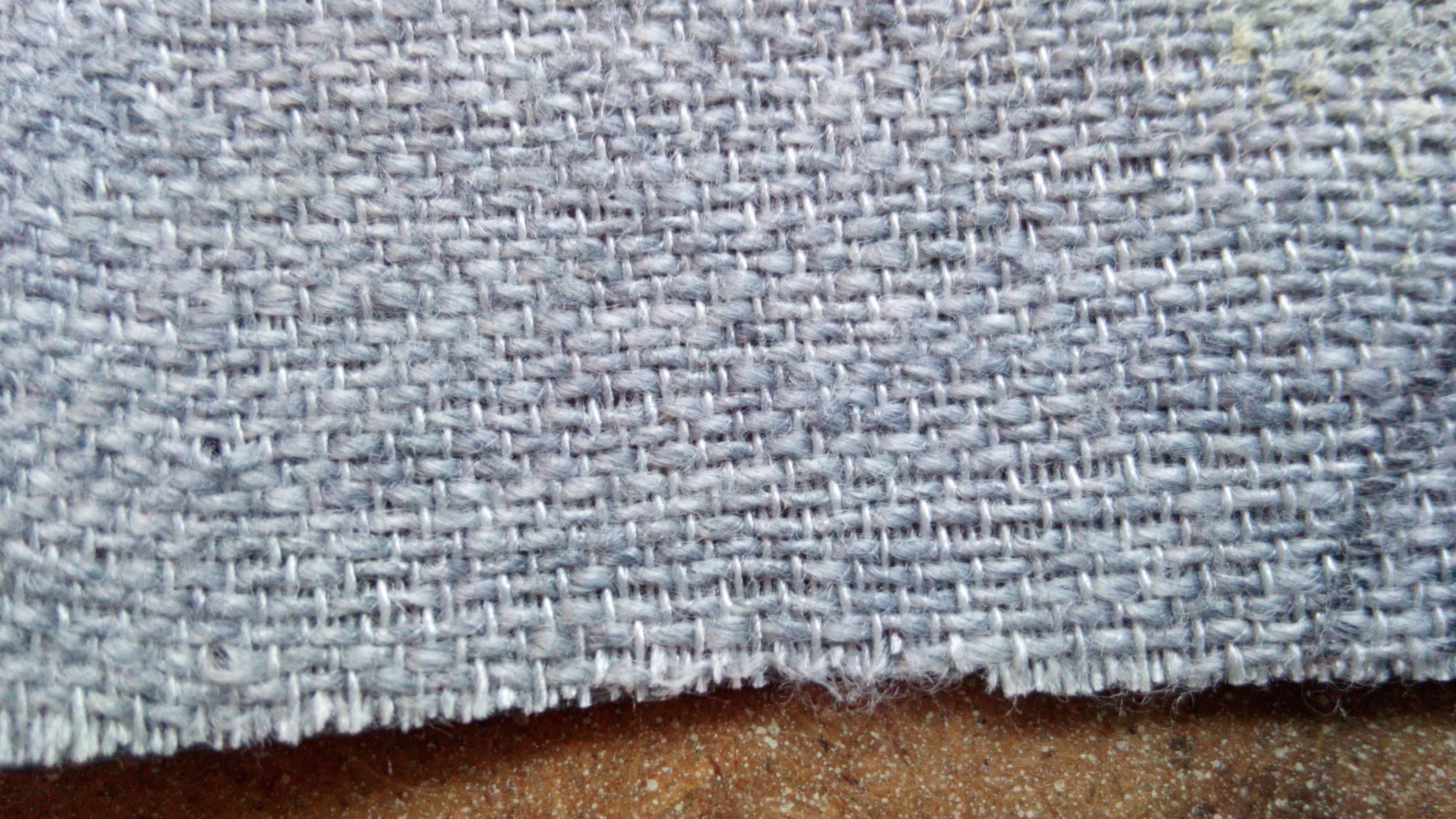

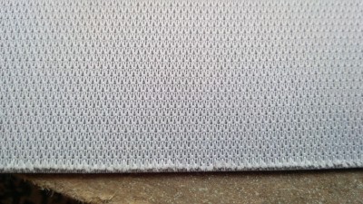

Окончательно сподвинуло меня на перетяжку салона статья https://www.drive2.ru/l/3257360.
Сейчас много вариантов названий материала - дермантин, винисил, экокожа, автомобильный кожзам, исскуственная кожа....
Подкладка - на тряпочной
или синтетической основе.
Чем они отличаются между собой особо я так и не понял. Думаю качеством нанесения винила. его толщиной
и страной производителя и ценой. На синтетической основе стоит в два раза дешевле, но мне непонравилось его исполнение.
Пошел на базар где торгуют материей и кожзамом. Продавец предложил польский кожзам, который у него берут мастера для перетяжки салонов. Цена 180 грв. погонный метр(1х1,45). На две задние двери пошло 1п.м. черного и 0,5 п.м.светлого и еще осталось немного и почти банка клея. У него же и клей купил BOTERM GTA I. 100 грв. банка 800гр.

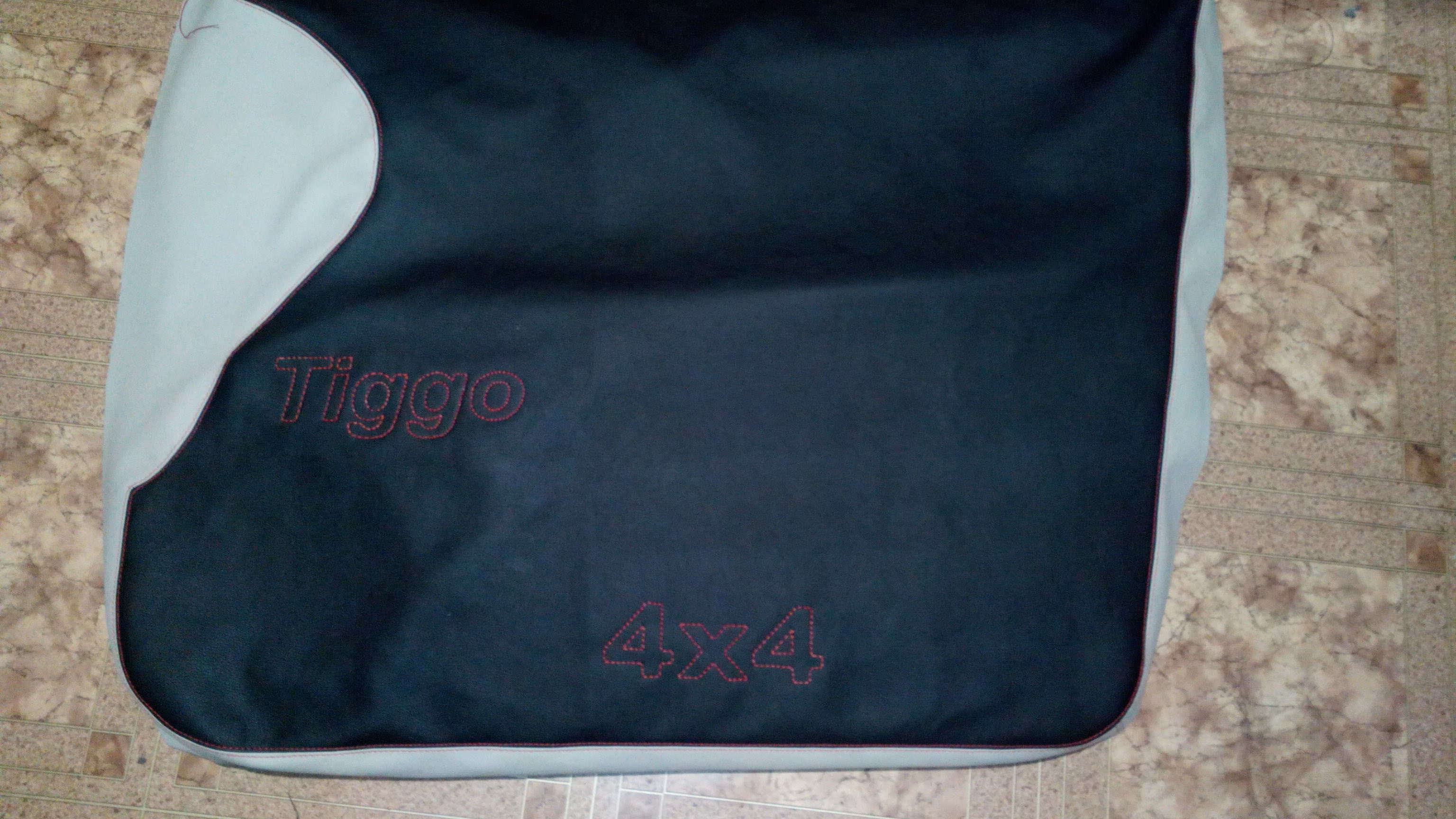

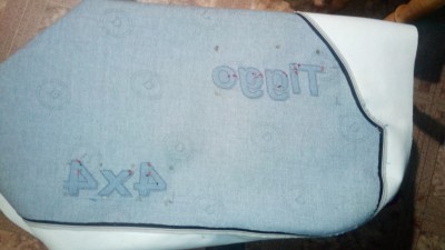

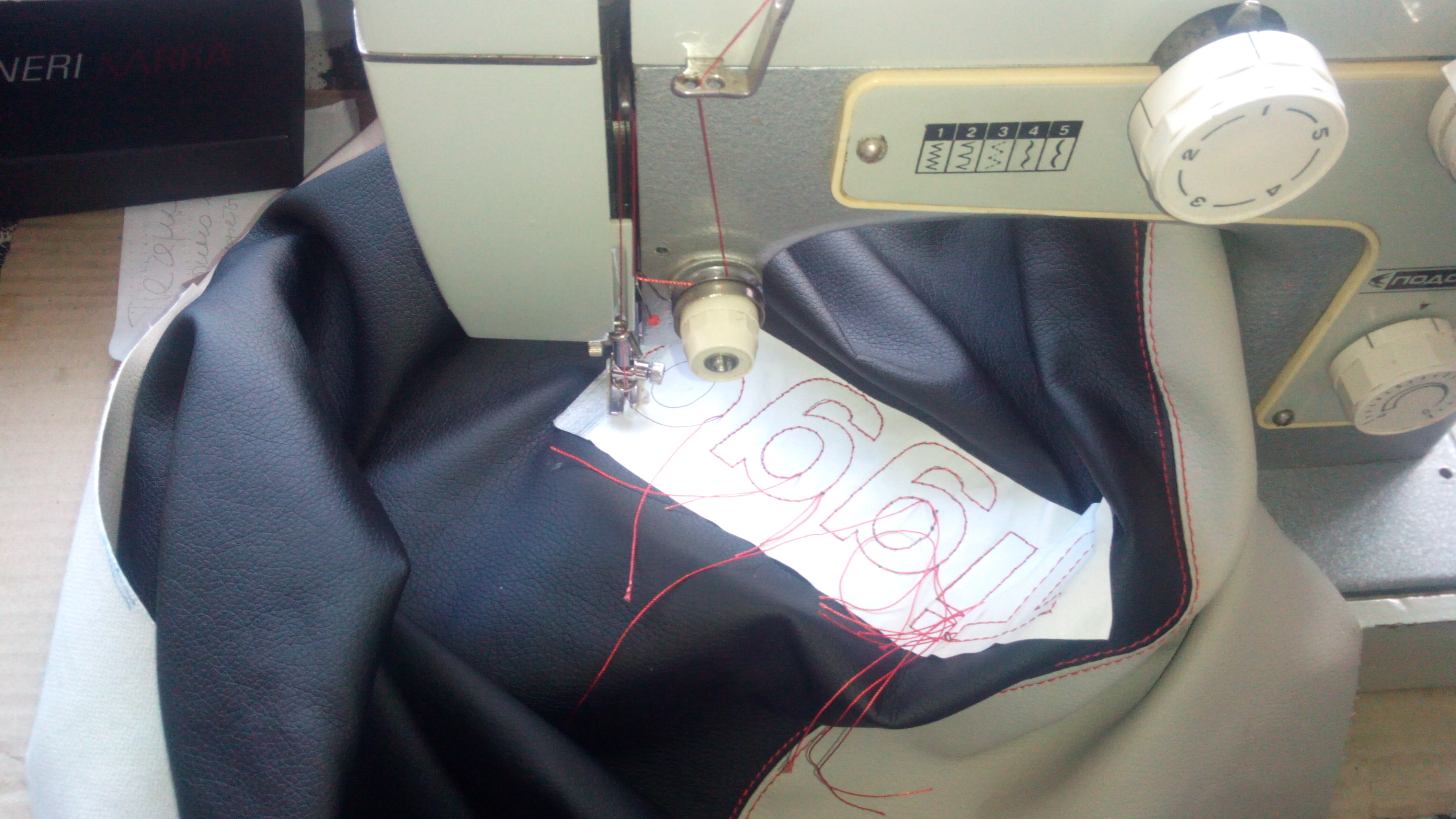

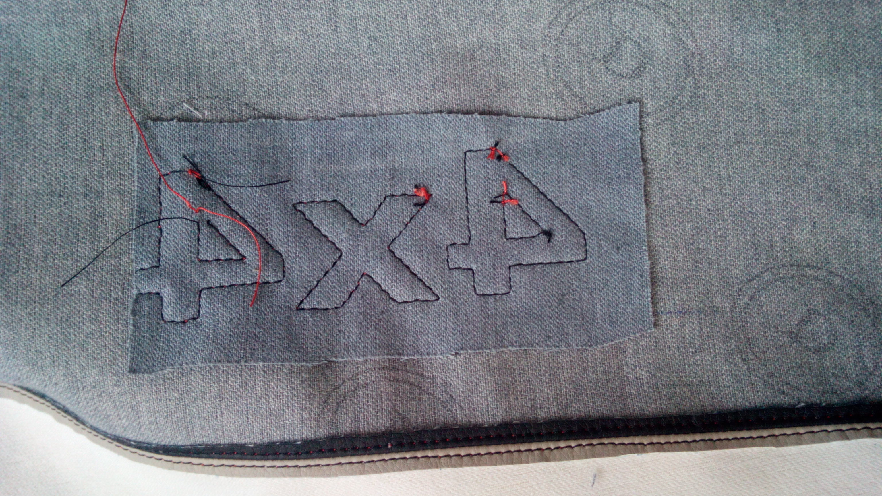

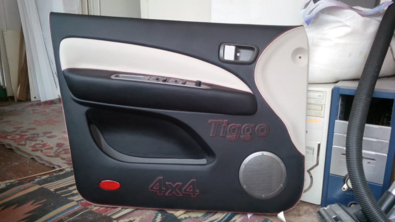

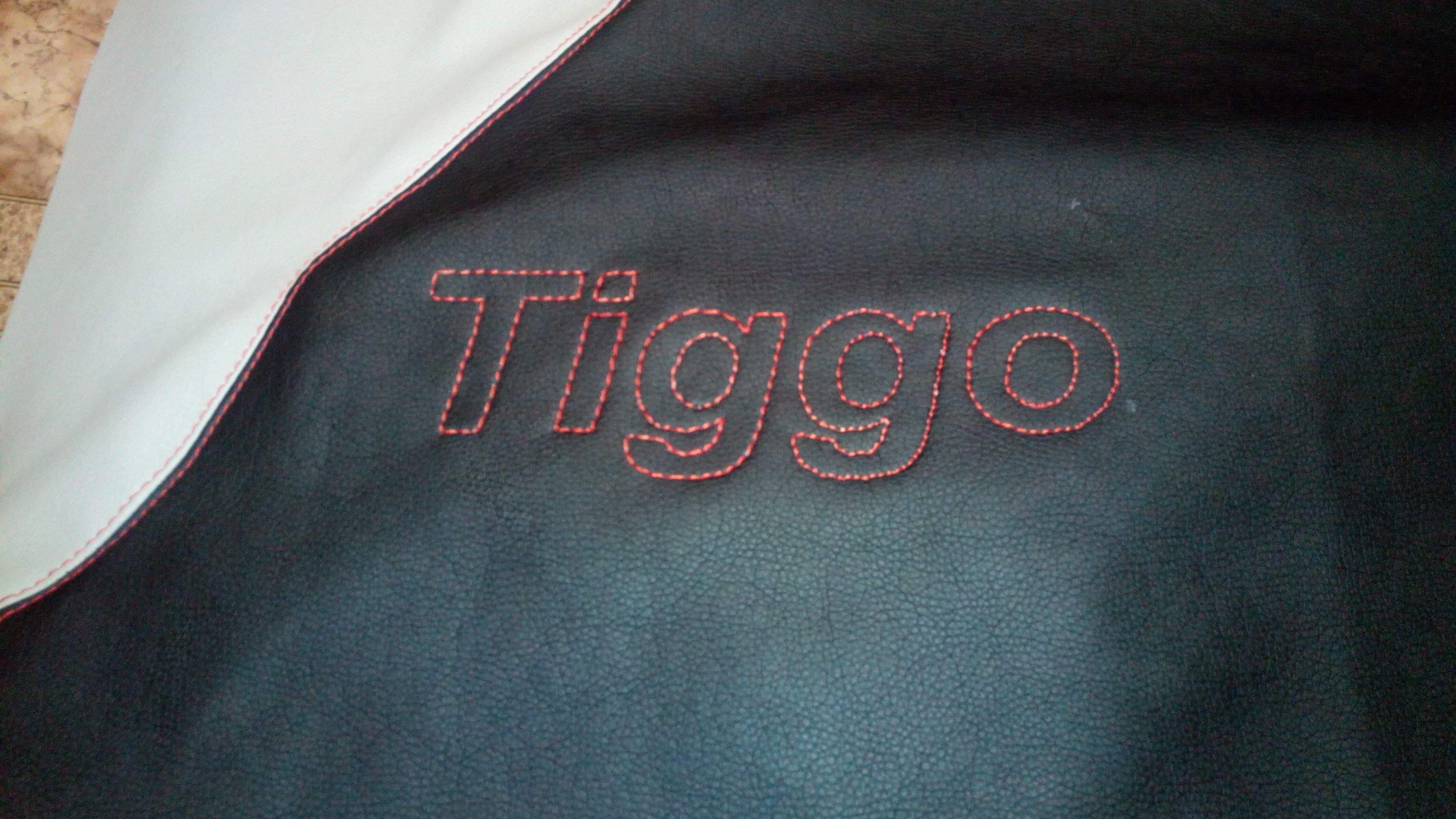

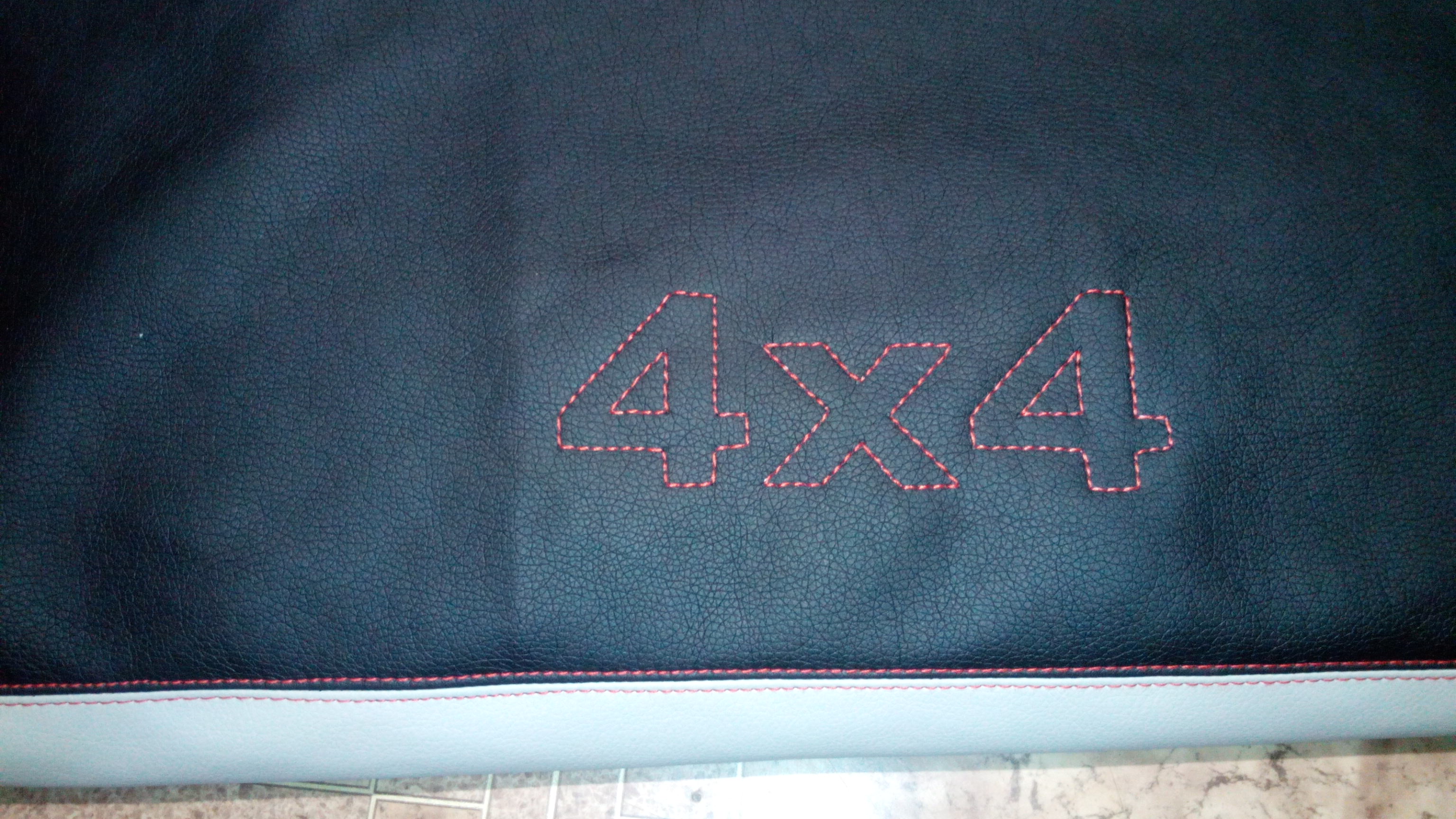

Сегодня сделал надписи.
Распечатал заготовки, разметил и временно прихватил клеем.
Для имитации рельефной надписи с обратной стороны наклеил подложку.
Прострочил надписи.
Обрезал с обратной стороны подложку по контурам букв.
Вот так выглядит.
Подготовил выкройку к поклейке.
П'ят квітня 15, 2016 22:39

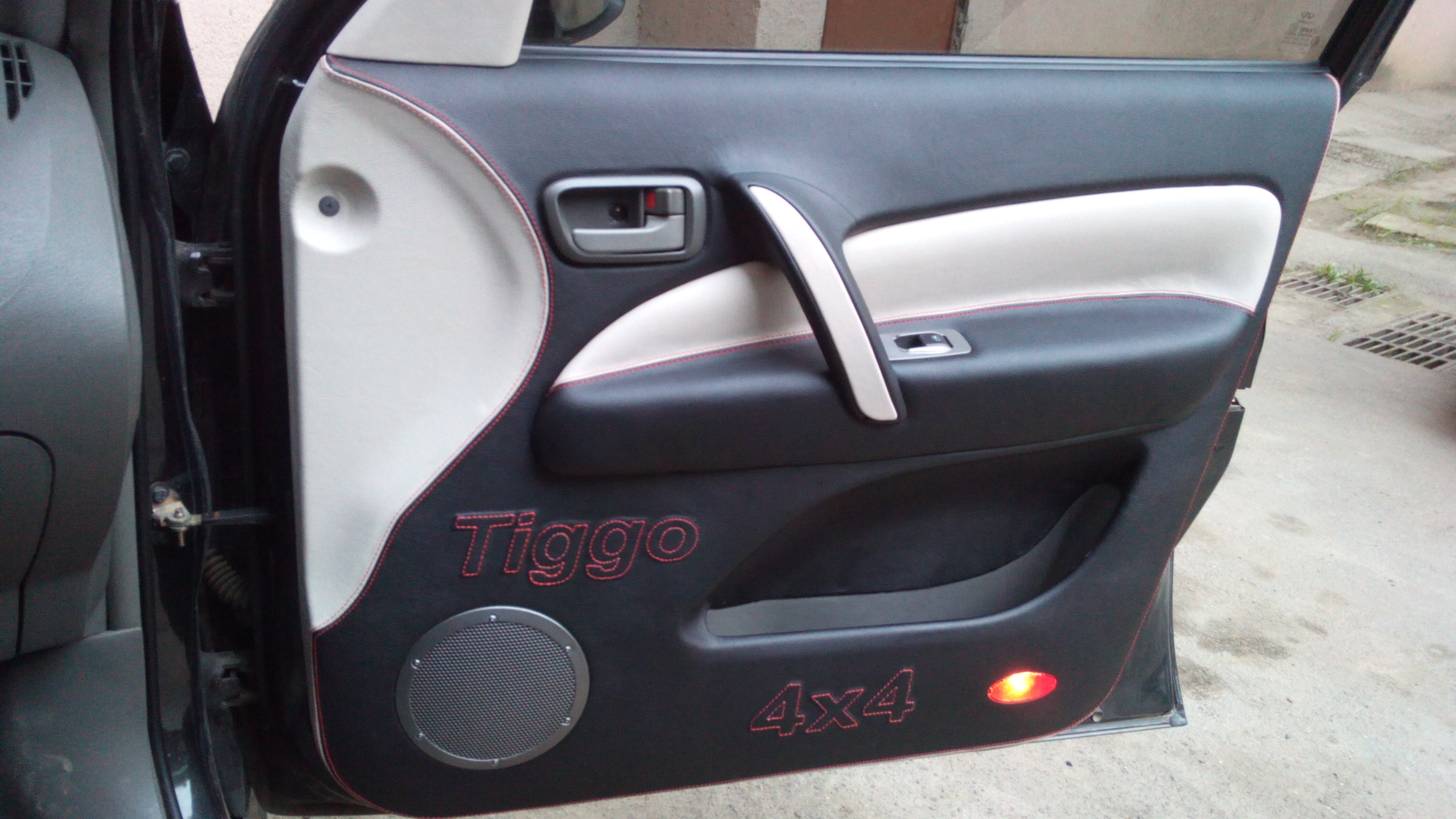

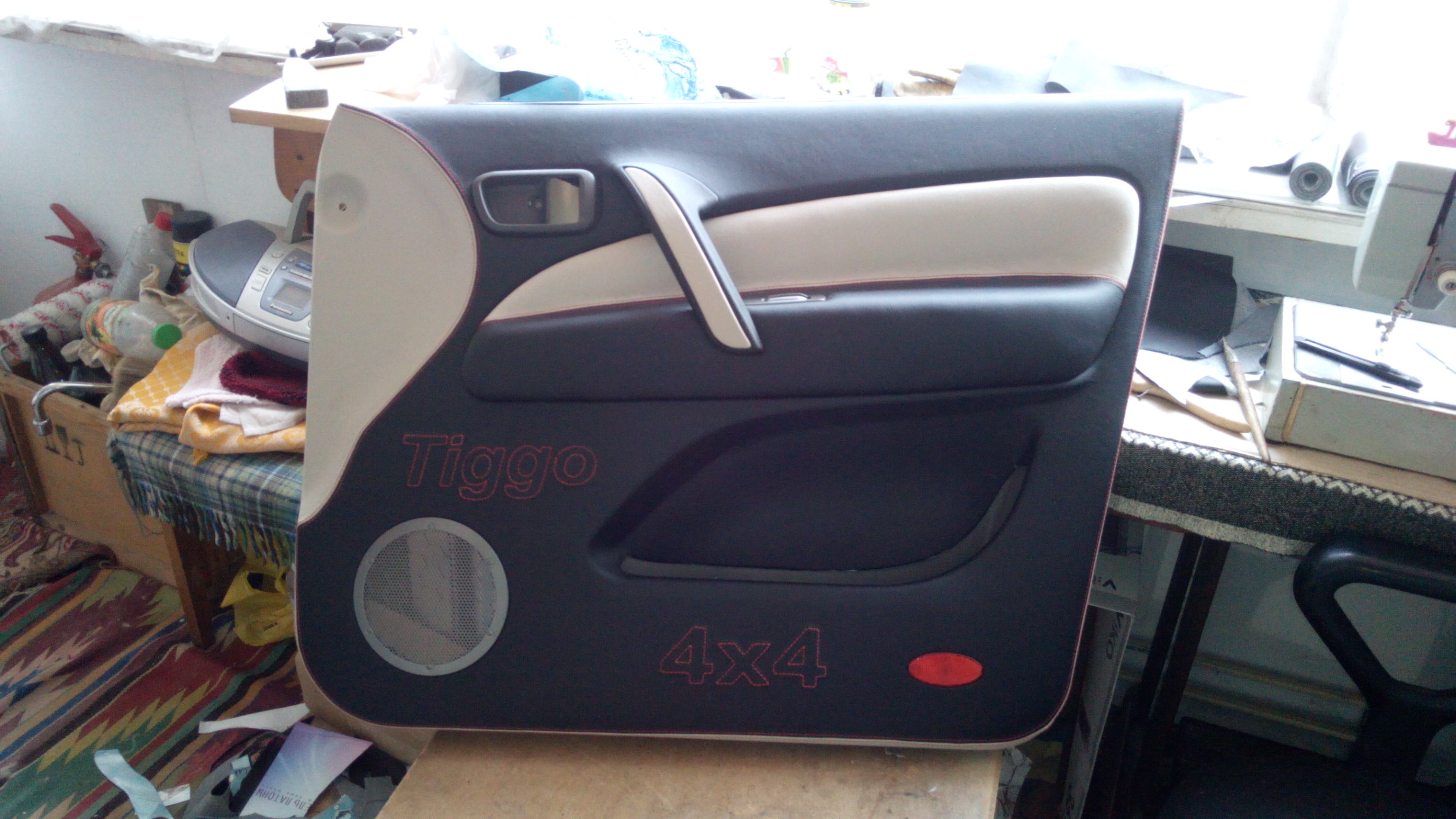

Закончил переднюю правую дверку.
Вот так выглядит в собраном виде.
А так установленная на свое место.

alex_i56, отличная работа, молодец. Это то, до чего у меня в Тигго не дошли руки, т.к. пластик и ручки были в очень хорошем состоянии. Хотя, тут дело даже не в исправлении затёртостей, а в эстетике. Очень прилично вышло. Я в Лансере тоже тряпки на картах заменил на дермантин.

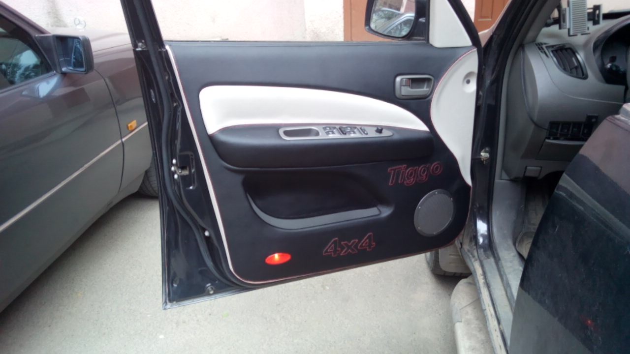

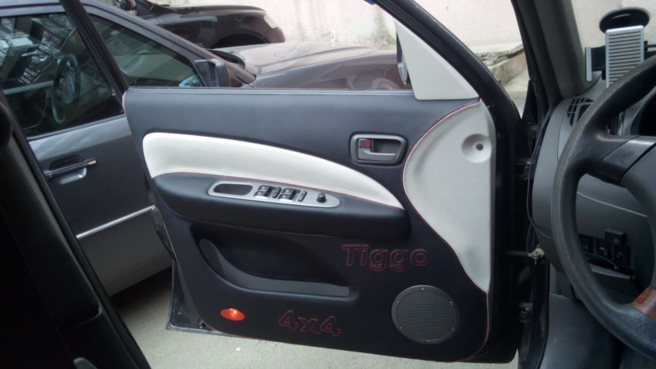

Закончил свою, водительскую дверку.
В В целом мне нравится, салон преобразился в лучшую сторону.

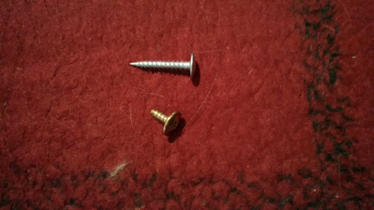

саморезы - 50 грв.

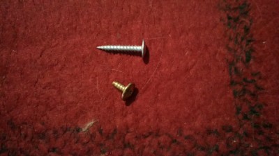

А саморезы то, какие и куда?...
Моб.- 050 911 69 69
Пон квітня 25, 2016 10:49
З нами з: Пон травня 28, 2012 21:29
Повідомлень: 108
Звідки: Черновцы
Автомобиль: Tiggo 2,4 MT+газ
Повідомлення Re: Tiggo - комфорт.Доработка салона, подсветка, и.т.п.
Саморезы 20-25мм., для крепления подлокотников. После обшивки подлокотники стали толще, половина родных саморезов (10 мм.) не доставали, пришлось покупать, т.к. у меня в наличии не оказалось...
