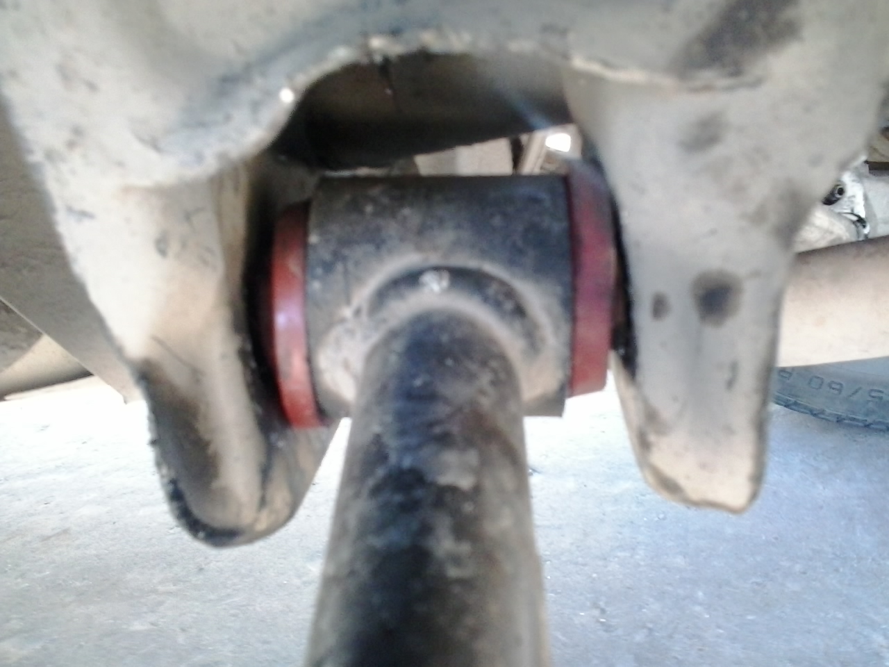

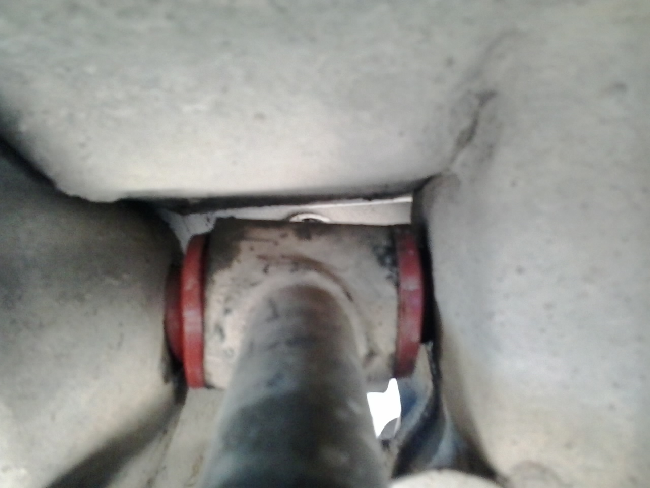

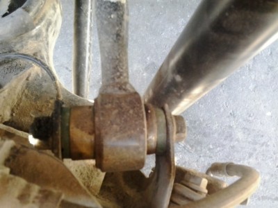

Процесс пошел! Сегодня приварили кронштейны к рычагам, установил изготовленные стойки стабилизаторов по последнему варианту от Славутича (75 мм по центрам корпусов). Впечатления от поездки: машина преобразилась, ощущения как будто плывешь, машина едет на много мягче, ямки глубиной приблизительно до 3см. проходит практически незаметно, крупные - 5 см. и больше - с мягким провалом и и практически без удара. На стоковых стойках- эти же ямки проезжал, как на квадратных колесах. Полиуретан отрабатывает на все 100%. И это ощущения только от замены стоек стабилизаторов. Завтра буду переводить всю переднюю подвеску на полиуретан, благо прикупил у Алехи в позапрошлом году, когда ставил у него усилинные пружины!

Я про це (поліуритан) ще з 2013 тут всім розпинаюсь, народ тихенько читає і "рахують", що переплата (за поліуретан) на 20% це дуже дорого...
Я майже навмисно засунув сайленти від Рено в задні ричаги, на місце плаваючих... (жуть цікаво було скільки воно там проживе). З розрахунку що тимчасово.
А воно до сих пір їздить і не пчихає... (з мотором щось би так само зробити...)
от на фото добре видно - під якими нагрузками воно там "живе"....

Вчера поменял весь передок на полиуретан (кроме втулок амортов), сайлентблоки, втулки, шаровые были уже подуставшие. Что сказать - машина стала более упругая, сбитая, ямы проходит жестче, уже не такая мягкая, как при замене только стоек стабилизаторов. Сегодня поехал на развал-сходение, мастер сказал что задние развальные болты, гайки,втулки и сайлентблоки надо менять . Короче, надо теперь весь задок тоже перебирать... . Вот теперь думаю, искать полиуретан (если он есть и кто подскажет?) или брать резину?
