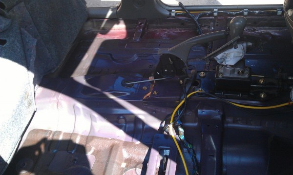

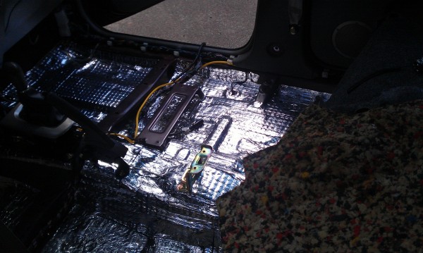

Вот и я обесшумил машинку. Клеил только шумо-вибро-изоляцию (фольга на битумной основе). Проклеил 4 двери, багажник с арками, задние крылья и пол до торпедо. Потолок и заднюю дверь пока не трогал. Впечатления: в машине стало значительно тише (стал слышать мельчайшие скрипы и звуки, которых раньше не слышал), ехать комфортнее (машина, когда я еду сам, не скачет на кочках и лежачих полицейских, едет мягче), музыка стала гораздо качественней (не трещит, улучшились басы), двери закрываются с глухим звуком, задние двери стали закрываться легче (не надо сильно ляпать, что б закрыть), исчезло дребезжание стёкол (при закрывании дверей с открытыми или приоткрытыми стёклами). Делал сам с товарищем у него в гараже. Всё вышло в районе 1100 грн. Вот пара фото.
