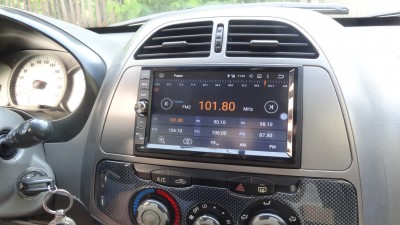

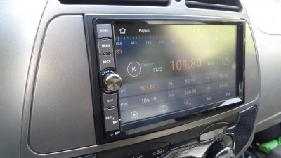

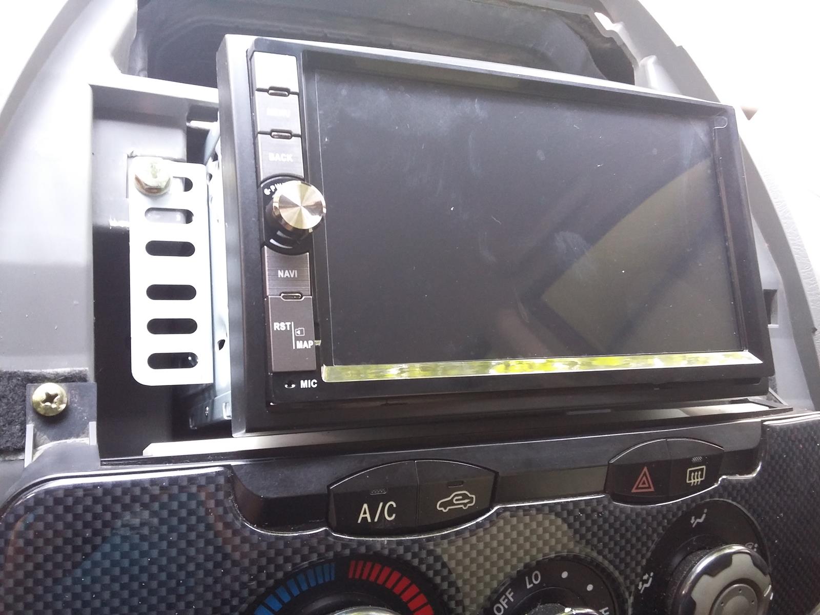

Пасаны, уже поставил майфунамана. Установил и подключил самостоятельно, на всё ушло часа 3-4. Ставил цель не уродовать кронштейны штатной магнитолы и не отрезать разъём питания, чтобы в любой момент можно было поставить обратно штатную, на случай если не работает новая или просто забрать её при продаже авто.
Итак, родная магнитола ушла в подвал вместе с штатными кронштейнами, для крепления новой магнитолы использовались кронштейны из комплекта. Родной разъём питания не отрезал, подключялся просто скрутками, сняв немного изоляции с провода и изолировал изолентой.
Поделиться есть чем, а времени о-очень мало, поэтому буду выкладывать понемногу и вкратце, есть вопросы задавайте, всегда найду время перекинуться парой слов.

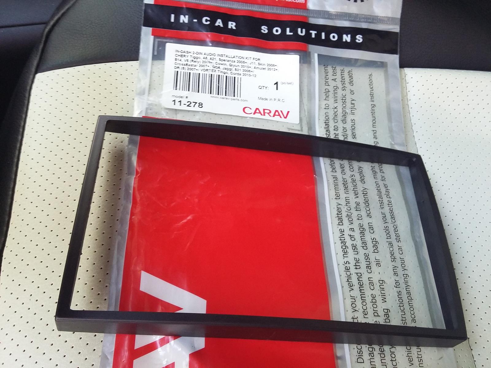

1. Рамка для магнитол Тигго. Приобреталась отдельно.

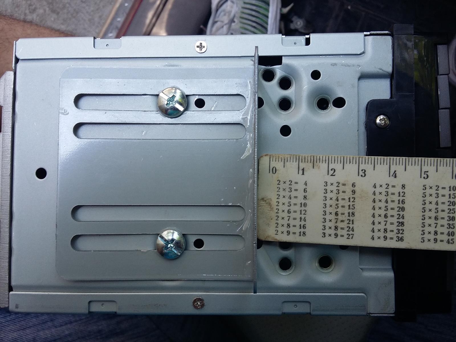

2. Крепится магнитола к шахте двумя верхними болтами, этого вполне достаточно, магнитола достаточно лёгкая.
3. Оптимальные отверстия для крепления и размеры вылета. Внимание, комплектные болты в-потай заменил с широкими шляпками, в таком случае при затяжке не съезжает кронштейн. Болты М5 - 4 шт.

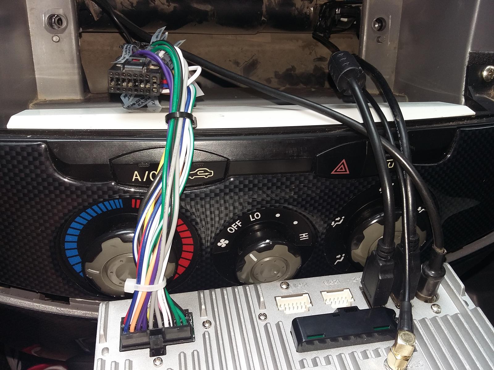

4. Подключенные провода и разъёмы. Пока что без камеры заднего вида.

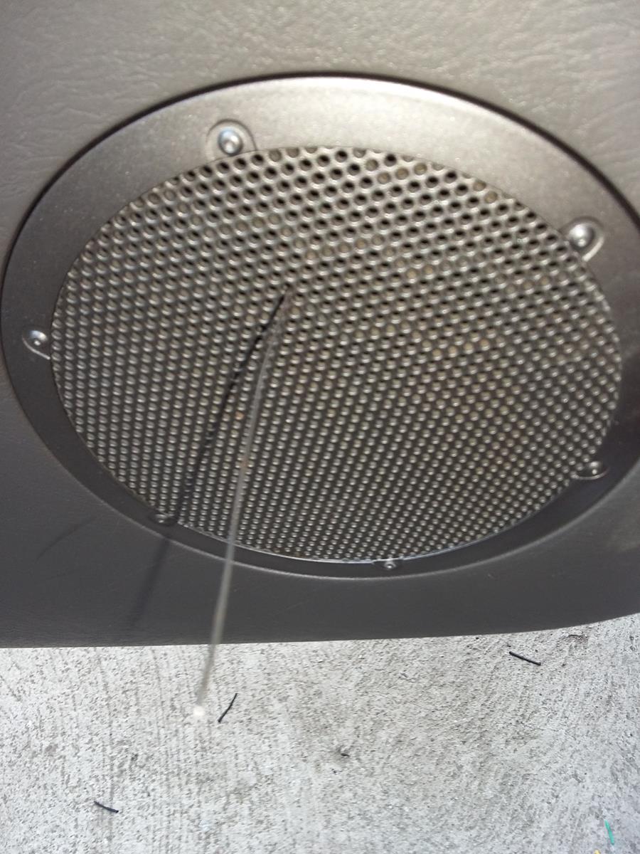

5. Проверка фазности динамиков перед подключением. Может проволока и жестоко, но не нашёл тонкой деревяшки или пластика.

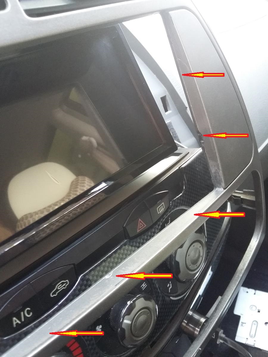

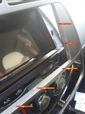

6. Рамка входила с перекосами. Обнаружил, что из-за пластиковых заусенцев литья внутри рамки, поэтому слегка сточить внутри покругу напильником.

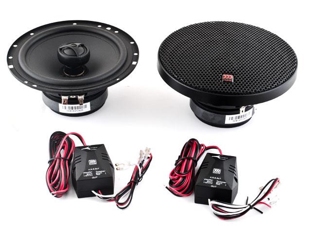

7. Moral Tempo Coax 6
8. Итог.
Первые испытания оставляют только положительные впечатленя:
- звук по сравнению с тем штатным отребъем просто потрясающий,
- радио приём мощный и стабильный, (по крайней мере в городе), тюнер очень чувствительный.
- мультимедийные функции, навигаця, интернет браузер со всеми нужными приложениями, ютуб, телефония и ессессно голосовая связь Hands Free.
- И да, больше не досаждает прерывание файлов музыки с флэшки при запуске двигателя. :idea:
Шо ещё надо? Далее будем посмотреть и все проблемы (вот не хотелось бы) буду выкладывать.

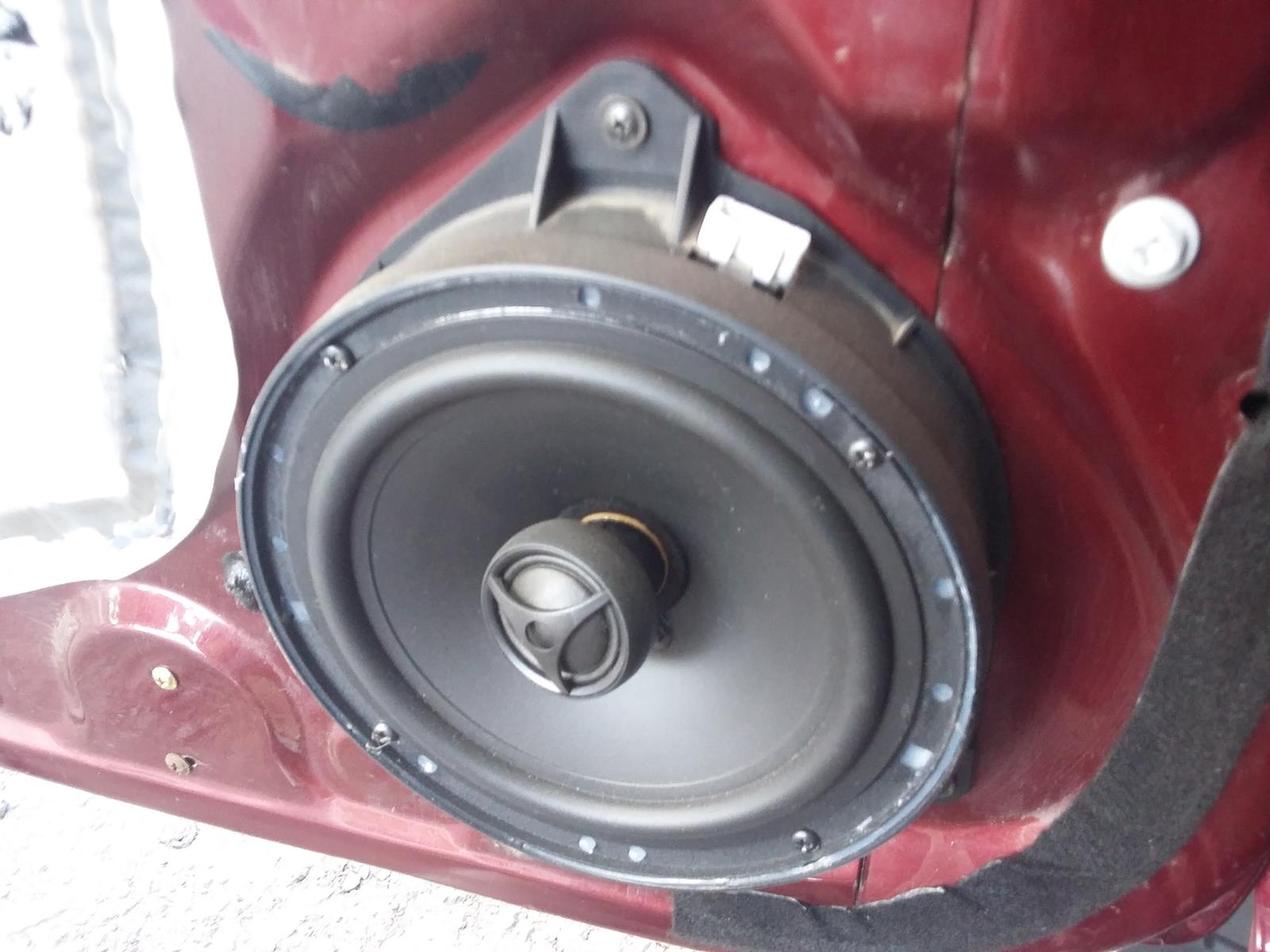

Хотя вот уже первая проблема: давным давно установленные коаксиалы Moral Tempo Coax 6 вздохнули и раскачались полной грудью, никогда не видел как на моей машине трусятся зеркала бокового вида от сочных басов, ну и как результат все плять внутренние тяжки замков, механизмы стеклоподъёмников, а кое где и просто незакреплённые карты дверей начали такой концерт, шо я абалдел, короче надо готовиться к шумоизоляции дверей.

Несколько замечаний . Судя по установке компонентки, пищалки находятся внизу, в штатном месте установки динамиков. Дело в том, что верхний диапазон звуковых частот в таком расположении Вы услышите с огромным завалом, а следовательно качественно звучащих "тарелочек" не услышать.
Продолжать дискуссию о "мощном басе" или это цифровая коррекция , не буду. Просто замечу, что это преднамеренные вносимые искажения , которые воспринимаются, как "мощный басс".

Спасибо за комментарий. Студийный звук не был целью. Всё в рамках среднего ценового сегмента и связка голова-акустика прекрасно справлятся как для рядового слушателя. А если вспомнить про невнятный "ансамбль" со стороны штатной магнитолы и штатной акустики, то мне кажется, что музыканты у меня сейчас играют прямо в салоне.

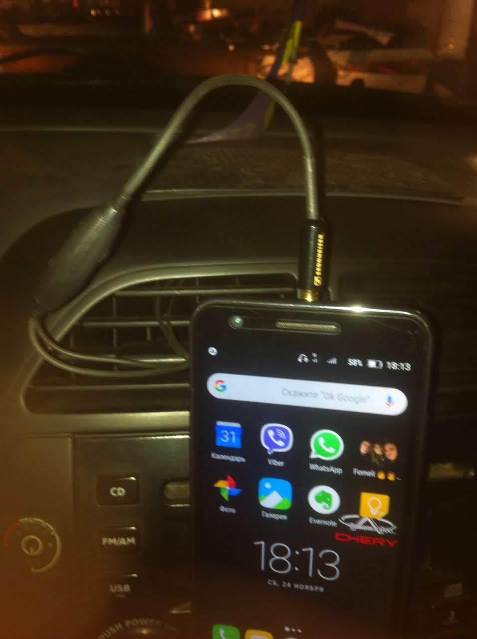

Але також повідомлю, що даний роз'єм у спеців має назву (просто я вже не памятаю), і вона (як на диво) - загально-стандартизована! (тобто - як у всіх...)
Я собі, замість ченджера, на вхід від нього, припаяв - шнур до телефонних навушників з мікрофоном... Тепер є найкращий варіант "Вільні руки" + Google Play Muzic + Online radio + all Mp3 - на телефоні.
Розпіновку брав - для цього конектора, з нету.... Навіть не подумав, що у Чері може бути щось інакше...!
(чому - найкраще? Тому, що - для цього виду підключення не використовується блютуз... який жере батарею що дикий...)
Все просто - до безобразія! - Повісив телефон на магніт, втикнув штекер - нажав USB....
Гучність - на магнітолі!!!
Вооо - !
Чет листопада 14, 2019 22:05
Повідомлень: 1799
Автомобиль: Tiggo 2.0 ГБО
Повідомлення Re: Замена штатной магнитолы
Тобто - тепер, в мене вся мультимедія - на телефоні...
Яка - дуже зручно між собою поєднана... (гучна навігація, під час якої - розмовляю по телефону, або диктую повідомлення, або користуюсь усіма можливостями "Okey Google"... І - слухаю музику... що автоматом приглушується під час користуванням мікрофону)
Тобто - повний функціонал - "Google-avto"... Можна навіть інтерфейс поставити! Але мені телефонний зручніше!
Коли витягуєш конектор (забираєш телефон) - уся мультимедія телефону, автоматом стає на паузу!
Но основний каЄф,,, - що після повторного під'єднання, чи виключення запалення, ти - продовжуєш слухати той самий трек, чи - плейлист - далі! А не з початку - перший трек, як на прямому підключенні флешки до магнітоли!!!
Тобто - магнітола працює виключно - як підсилювач AUX....
