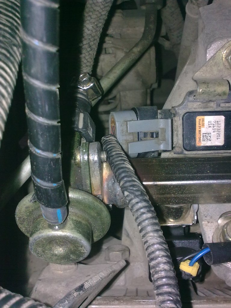

Друзья! Сегодня был на авторынке и в радио магазине. Смотрю, вы тут без меня крепко "потрудились". Но все по порядку.
1. Купил новый датчик давления масла от ВАЗ 06 (40 грн.). Были "китайские" по 20, но ни один не "звонился" (т.е. все с обрывом внутри)! В общем, "Сделано в подворотне". Взял российский заводской, продавец принес штук 10. Его сопротивление должно быть 300 Ом без давления. Отобрал один 301 Ом, остальные были от 305 Ом и выше. Завтра поставлю. Попутно купил переключатель габаритов на 2 положения от Жигулей и светодиоды (желтый и зеленый) с сопротивлениями. Спаял и завтра подключу для индикации - какой насос включен (точнее, на какой питание идет) - зеленый - основной (подвесной), желтый -резервный (погружной). Знакомый продавец сказал, что видел переключатели со встроенными светодиодами, но я не нашел таких. Поскольку у меня летом указатель давления вообще, сразу отказался работать, а датчик проработал 3 месяца и помер, вероятно, мне "врулили Китай".
Видел также интересный готовый фирменный комплект датчик + указатель (стрелочный). Цена 300 грн - дороговато, да и указатель нужен цифровой!
По поводу давления – спор беспредметный, поскольку неизвестен алгоритм работы ЭБУ. Но, если ориентироваться на косвенные признаки, то видел рекламу «тюнингового РДТ» на 3.8 бар. для ВАЗов (со штатной вакуумной коррекцией на 3.0 бар). Многие пишут, что при повышении давления приемистость растет. Я это также ощущал. Почему у Алекса не так – не знаю?!
Алекс! Я хочу закончить систему бортового контроля и тогда приступить к модернизации двигателя.
Многие пытаются пойти простым путем, используя «чудо – лекарства», вроде добавочного резистора или разнесения ДТВВ и ДАД, При этом в отдельных случаях может быть достигнут какой-то результат. Но нужно понимать главное – изначально двигатель оптимизирован на стехиометрическое соотношение смеси. и попытки обмануть ЭБУ в лучшем случае приведут к незначительному росту приемистости, но также и к снижению КПД, т.е. эффективности работы мотора!!!
Сейчас не хочу подробно все обосновывать… подумаете и сами все поймете!
Я же буду делать по своему. Сегодня на рынке держал в руках несколько воздушных фильтров «нулевиков». Оч. интересная вещь (цена от 110 до 150 грн.).
Моя общая идея – не пытаться обмануть физику, а сделать все «по науке», т.е., не создавать иллюзию большего количества топлива, или повышать давление создаваемое бензонасосом, а подать РЕАЛЬНО больше воздуха и обеспечить как можно более полное сгорание топлива. Но подробнее об этом уже в других темах.

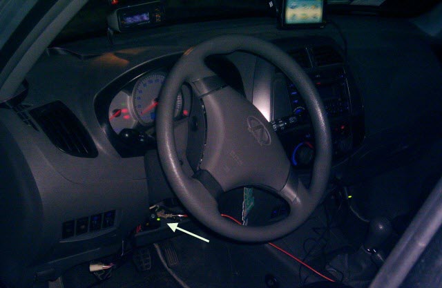

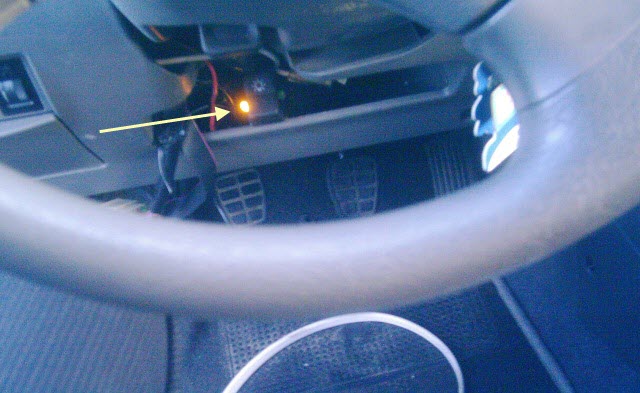

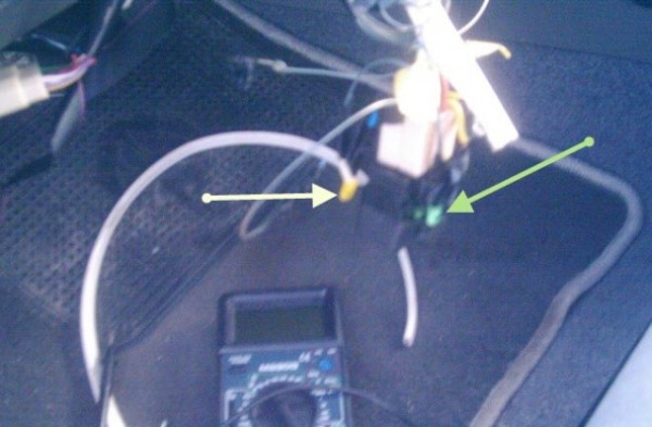

Вчера купил на рынке переключаталь вентилятора от ВАЗ. Знакомый продавец сказал, что видел подобные с двумя светодиодами, но я не нашел. Поэтому купил два светодиода (зеленый и желтый) и два резистора. Сегодня все смонтировал. На фото - как делалось и что получилось. Цена вопроса 10 грн переключатель, два диода по 30 коп и два резистора по 15 коп = 10.90грн.
Зачем? Чтобы иметь возможность не только быстро (на ходу) переключаться с одного насоса на другой, но и видеть подается ли питание на бензонасос и на какой (основной - зеленый, справа, резервный - желтый, слева). Думаю, такая диагностика будет полезной! Ну, и приятно самому что-то сделать для любимой машинки.
Те, кто ценит надежность авто и делал что-либо сам своими руками - меня поймут!
Фотоотчет прилагаю.Есть еще идеи, но об этом отдельно. (Почему-то фото оказались в обратном порядке).
