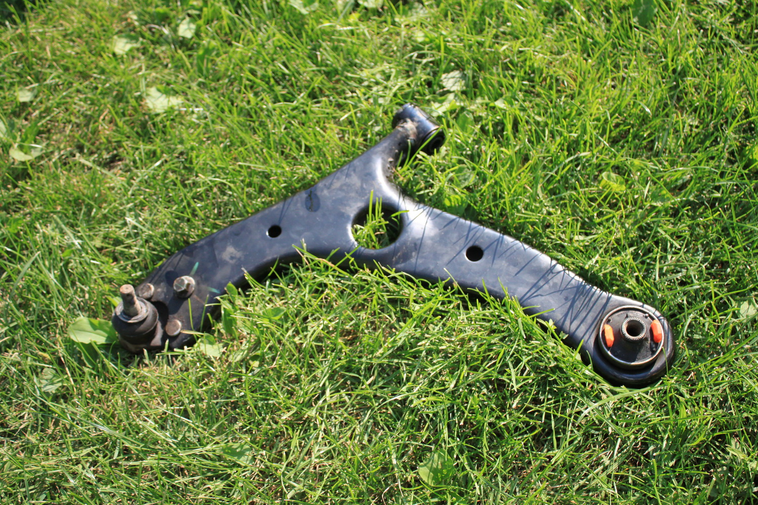

Завтра буду выкладывать фото по монтажу демонтажу.
Итог снял рычаг но без шаровой.
Сайленты в гаражных условиях не достал.
Завтра на прес повезу
пробег 122тыс. км. порваны только задние. Перед целый.
Машинка 8-го года
Опору снять постукиванием и ломом снесмог, скручивал болты крепления опоры

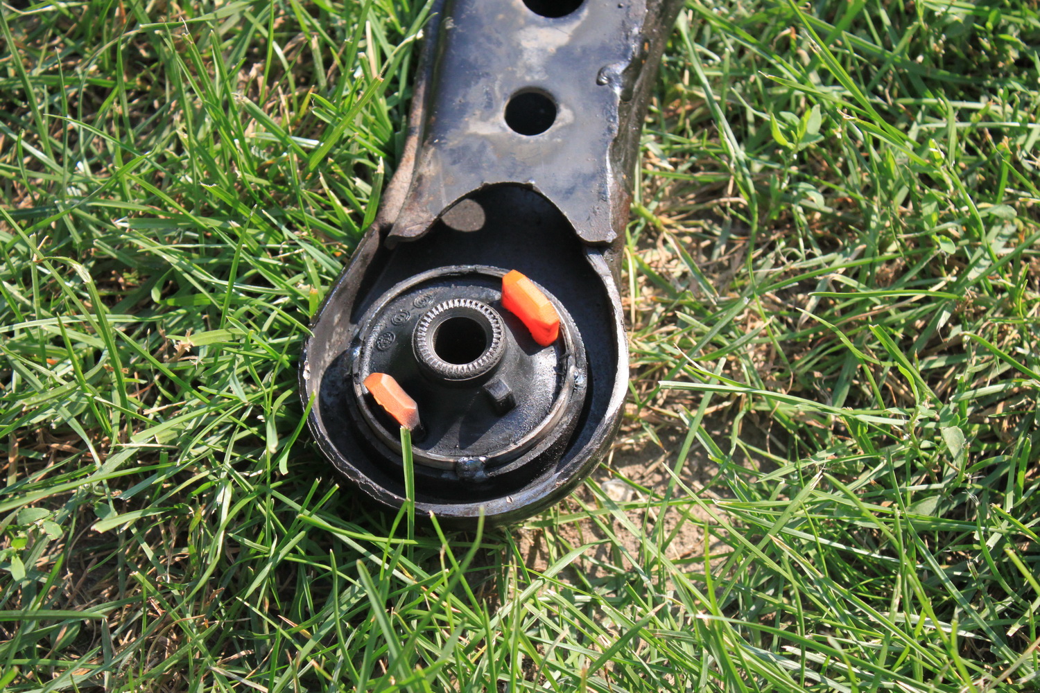

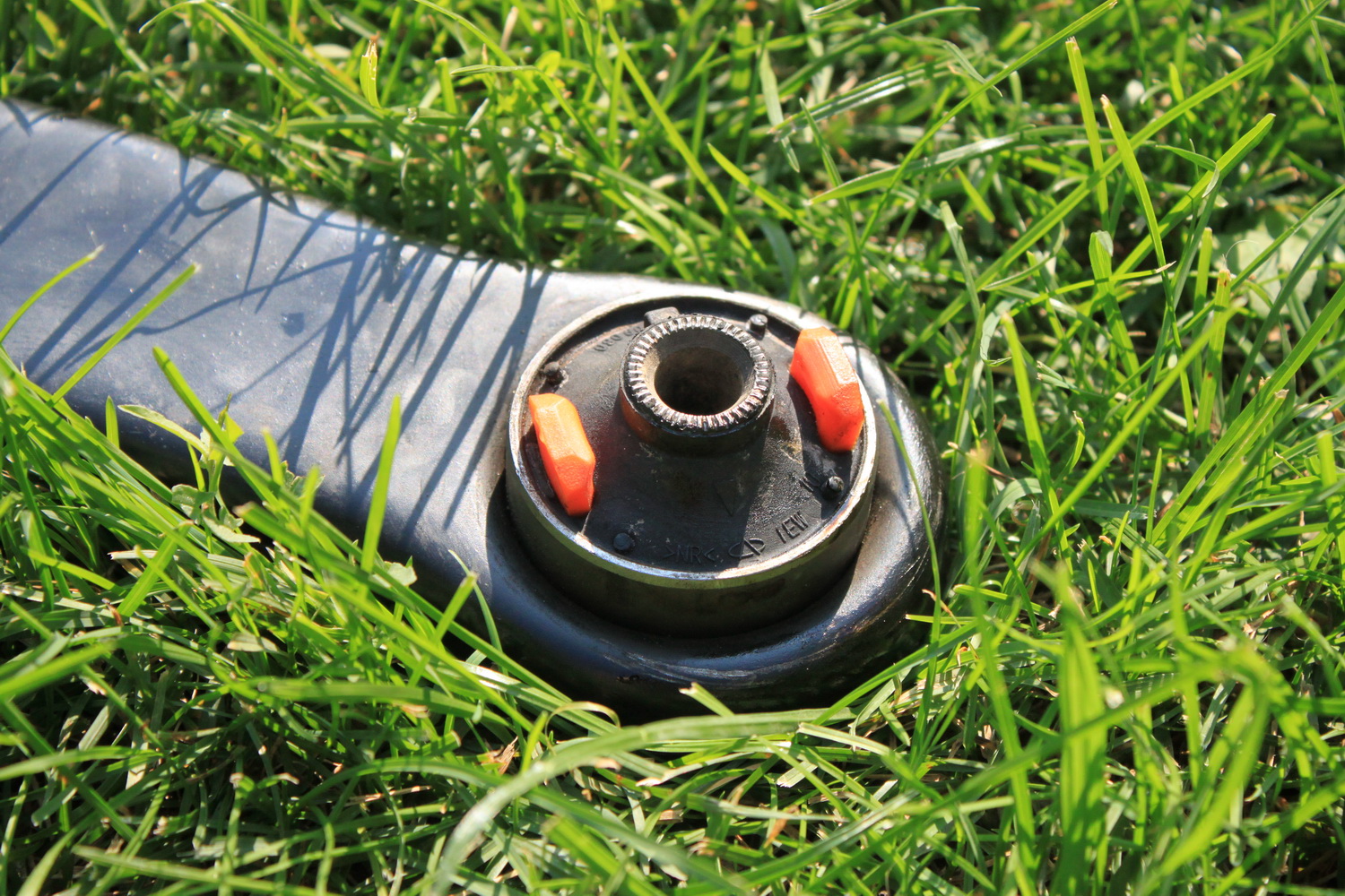

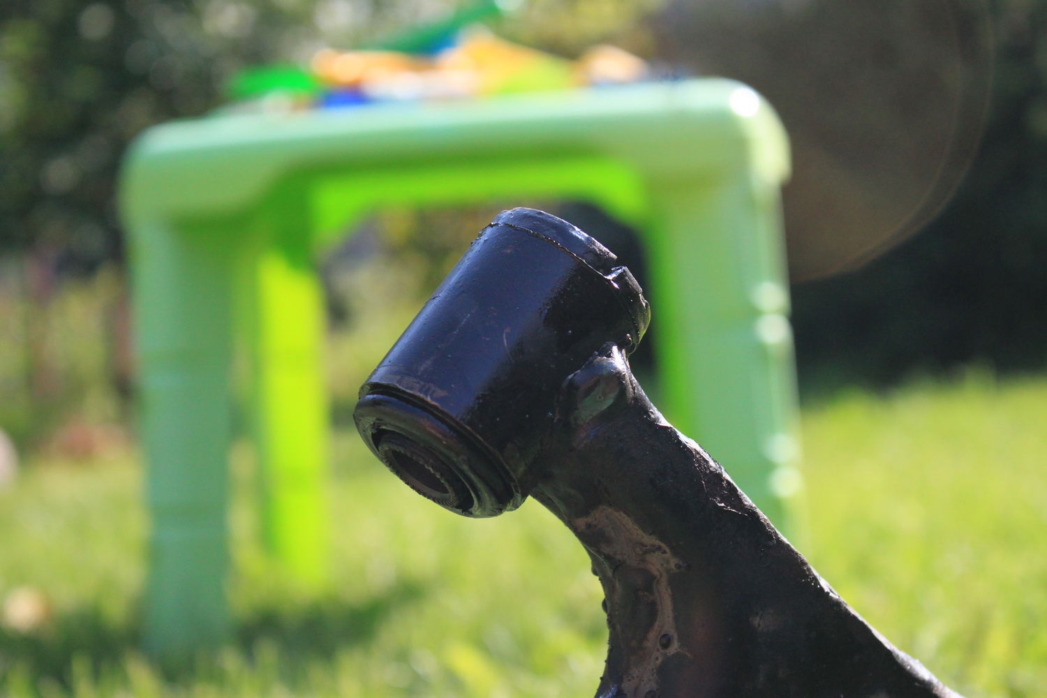

На правом рычаге у меня тоже передний сайлентблок целый был, а на левом торчит резина с завода, просто такая хорошая сборка.
Сутра запрессовал в тисках оба сайлентблока. Старый задний сайлент держался в рычаге отлично, а вот новый опять на пол миллиметра меньше старого, хотя и покупал оригинал в экзисте. За счет того что новый сайлент меньше старого он зашел в рычаг легко с помощью тисков, поэтому я решил подстраховаться и прихватил его сварочкой в четырех точках.
На фотографии сайлентблока снизу видны места где рычаг касался подрамника там есть отшлифованные места.
Шаровая опора ходит уж слишком легко, похоже что и она скоро застучит.

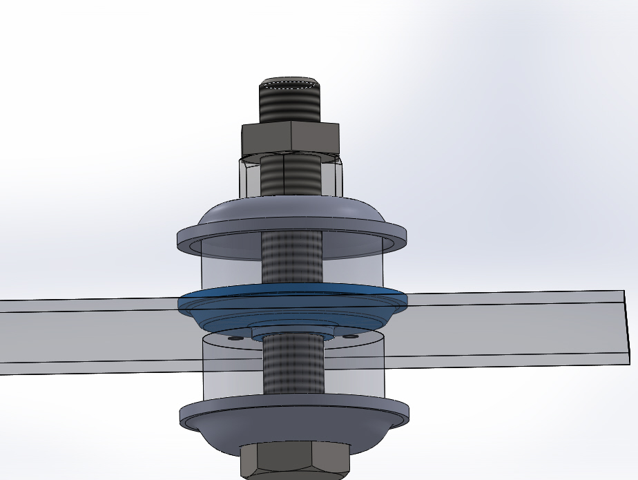

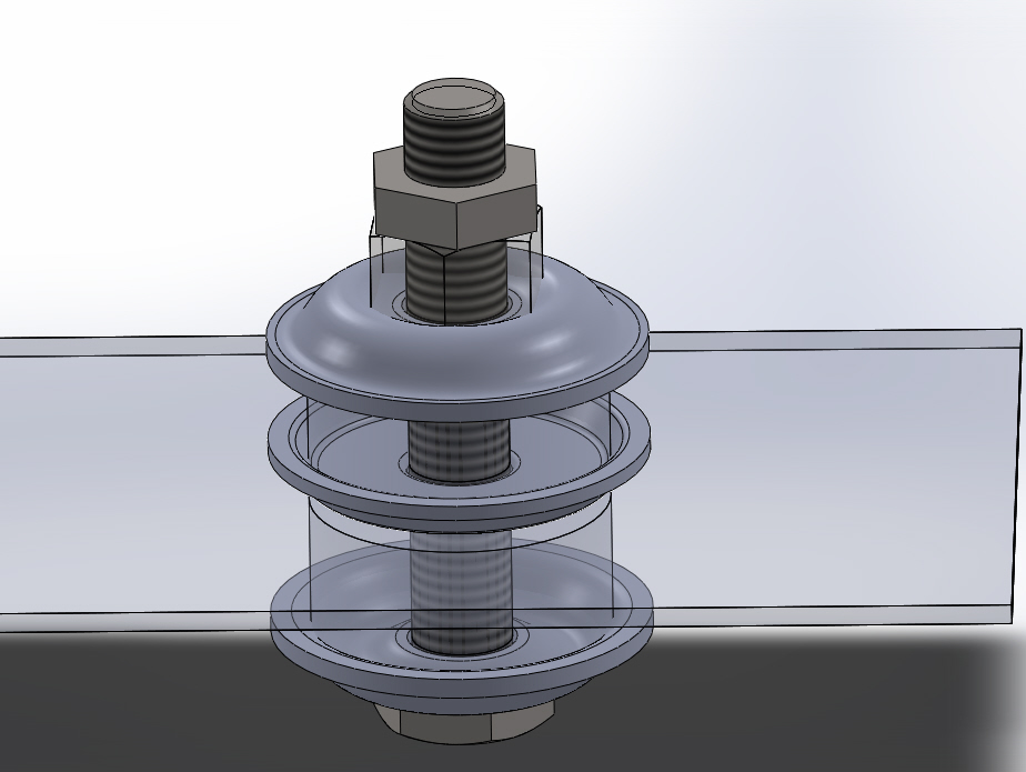

кто-то, может выложит фото крепления заднего амортизатора с салона за заглушкой или сказать?
Там две одинаковые шайбы или одна.

Повідомлення Re: Собираюсь сделать подвеску.
тебе надо - как правилно устанавливать этот узел?
на рисунках - резинки прозрачные, средняя шайба с выступом под толщину борта.
