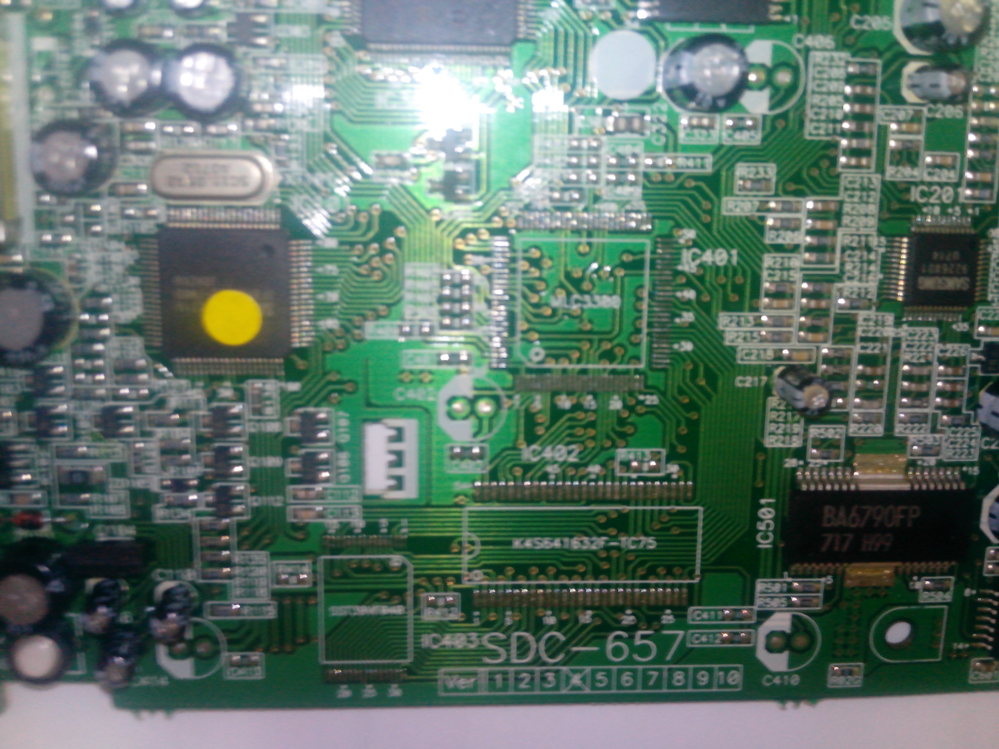

Кстати, при проигрывании СД диска магнитола запоминает номер трека и диск всегда начинает читаться с того места с которого читали до выключения питания. Как оказалось, в мп-3 проигрывателе СД установлена энергонезависимая память на треки, а мп-3 проигрывателя флешки - нет.

Ну а если подумать в таком ключе - Как её, невпихуемую, довпихнуть??? (Єто я про память на МР3)
Места в магнитоле предостаточно.

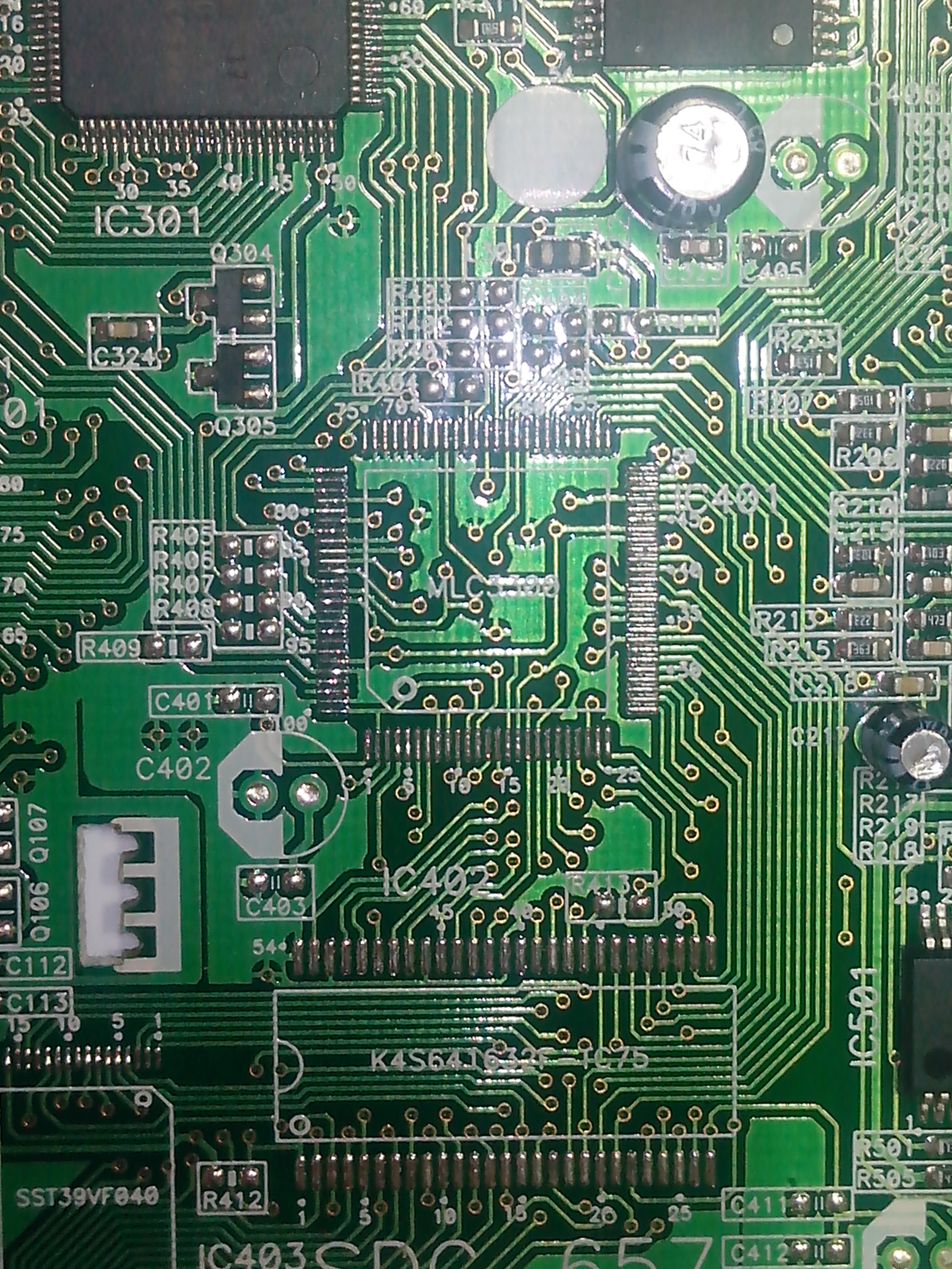

Я когда то разбирал нашу магнитолу давно... лет 5 назад и как помню, то там отдельная плата проигрывателя флешки и вроде есть пустое место для впаивания памяти, может и ошибаюсь. Так же разбирал СД ченжер для анализа возможности читать мп-3. Там тоже наверное было задумано, что бы читал мп-3, но чипы не установили. На плате написано какие должны быть чипы, но что-то их было не найти у нас и я плюнул через левое плечо...
Вот привожу фотки платы ченжера.
