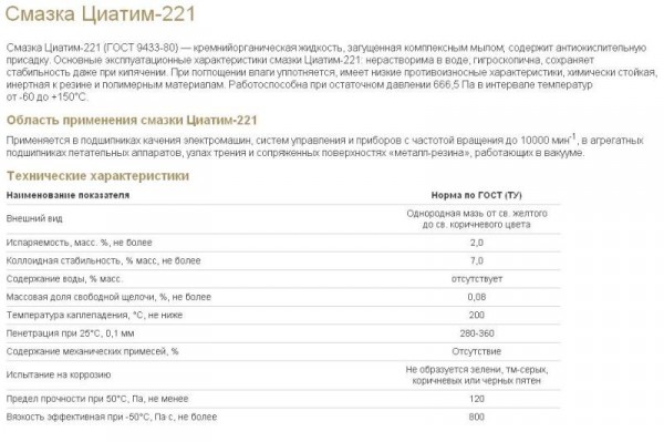

Господа,а что скажете о смазке для направляющих: Циатим 221
Вт апр 01, 2014 22:29
Зарегистрирован: Вс фев 15, 2009 21:14
Сообщения: 1146
Откуда: г.Терновка Днепропетровская обл.
Клубная карта №: 177
Сообщение Re: Задний супорт.
Вот его тех. характеристики:
Вложение:
Безымянный.JPG [ 66.58 КБ | Просмотров: 3135 ]
Моб.- 050 911 69 69
Вт апр 01, 2014 23:18
Зарегистрирован: Сб дек 27, 2008 10:36
Сообщения: 231
Откуда: Kharkov
Автомобиль: TIGGO
В руководстве по обслуживанию написана смазка - УНИОЛ-1.

Согласно прочитанного в интернете, Циатим и предлогаемая инструкцией смазки, идентичны.
Перейдем к применению.Всем удачи.

igor142536 писал(а):
Отлично!
Я смазывал втулки супортов циатимом и всё было нормально, но надо, чтобы резинки (манжеты) были в хорошем состоянии, так как циатим гигроскопичен. Если резинки будут пропускать воду, то "прихватывания" направляющих не избежать!
Вот ссылка на мой пост, когда я впервые разбирал супорт и тогда смазал направляющие именно циатимом, хотя там не написал (как оказалось забыл!) какой смазкой мазал. То была весна 11 года, а потом я разбирал и смазывал весной 13года, для профилактики, всё было нормально и направляющие не клинили, но я всё промыл и смазал свежим циатимом... по сей день всё нормально.
viewtopic.php?p=373370#p373370
