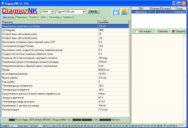

Проверил у меня все работает. Попробуйте сменить профиль Tiggo MT20U.dnk на тот который сейчас лежит а архиве.
goldstig все должно подключатся по умолчанию.
Dmitry.O. у тебя в компютере какие-то проблеммы с шрифтами. В самой нижней строке скриншота русские буквы отображаются неправельно, в виде черных прямоугольников. Возможно из за этого с ошибками читает и файл профиля Tiggo MT20U.dnk, с вытикающими (как вариант).

Попробовал на другом коммпьютере, шрифты также не отображаются. Винды разные! Все остальное читается и отображается! Так что, наверное, проще исправить шрифты, ведь и у других могут такие проблемы возникнуть. Где искать эти шрифты, чтобы исправить? Мне сейчас некогда искать, нужно в гараж. Кто знает - подскажите.

Влад! Сегодня попробовал твой вариант ДиагнозНК. Все по-прежнему. Работает 1-2 сек. и выдает ошибку (1-й ДК). Тиггодиаг работает неустойчиво. Более-менее - только на месте. Как еду - не более 30 - 40 сек и виснет. Так что товою просьбу пока выполнить не удалось. Может, во вторник время выкрою. Но, главное - нет идеи почему так. То ли адаптер, то ли движок программы. Как проверить - пока не знаю. Тут нужно с автором обсуждать.... и ставить предметно тестовую версию программы для отлова этого глюка.
В общем, обидно! Программы отличные, а маленькая "ложка дегтя" ... все портит.

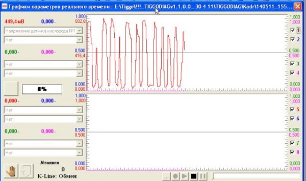

Благодаря продуманному драйву Фрай оживил сразу три параметра ТИГГОДИАГ, в работоспособности которых я ранее сомневался. Итак резкое нажатие педали газа до пола изменило стехиометрию смеси (021), высветило ключи обогащения в мощностном режиме (030) и режим полного дросселя (042), при котором открытие заслонки мозг считает максимальным даже если полного её открытия ещё не произошло. В целях унификации наименований параметров ТИГГОДИАГ и ДиагнозНК внёс соответствующие изменения в файлы их конфигураций ;)

Влад, Олег!
Как и обещал, выкладываю только что снятые результаты.
Данные снимались в гараже сначала на месте, потом заезд по проездам в гараже, поэтому и скорость небольшая.
Все можно понять из данных (обороты vs скорость...)
Что касается ДиагнозНК, то без строки ДК1 все работает и достаточно устойчиво. Со строкой ДК1 - никак. Менял и время ожидания запроса и скорость обмена.... не помогает.
С самой строкой, вроде все в порядке...Такое впечатленеи - причина в другом месте... в итоге адресация сбоит или что еще...?! Исходников нет, так что посмотреть сам не могу. Пусть автор посмотрит. Логи в архиве. Нужно сделать нормально, т.к. программа отличная.
