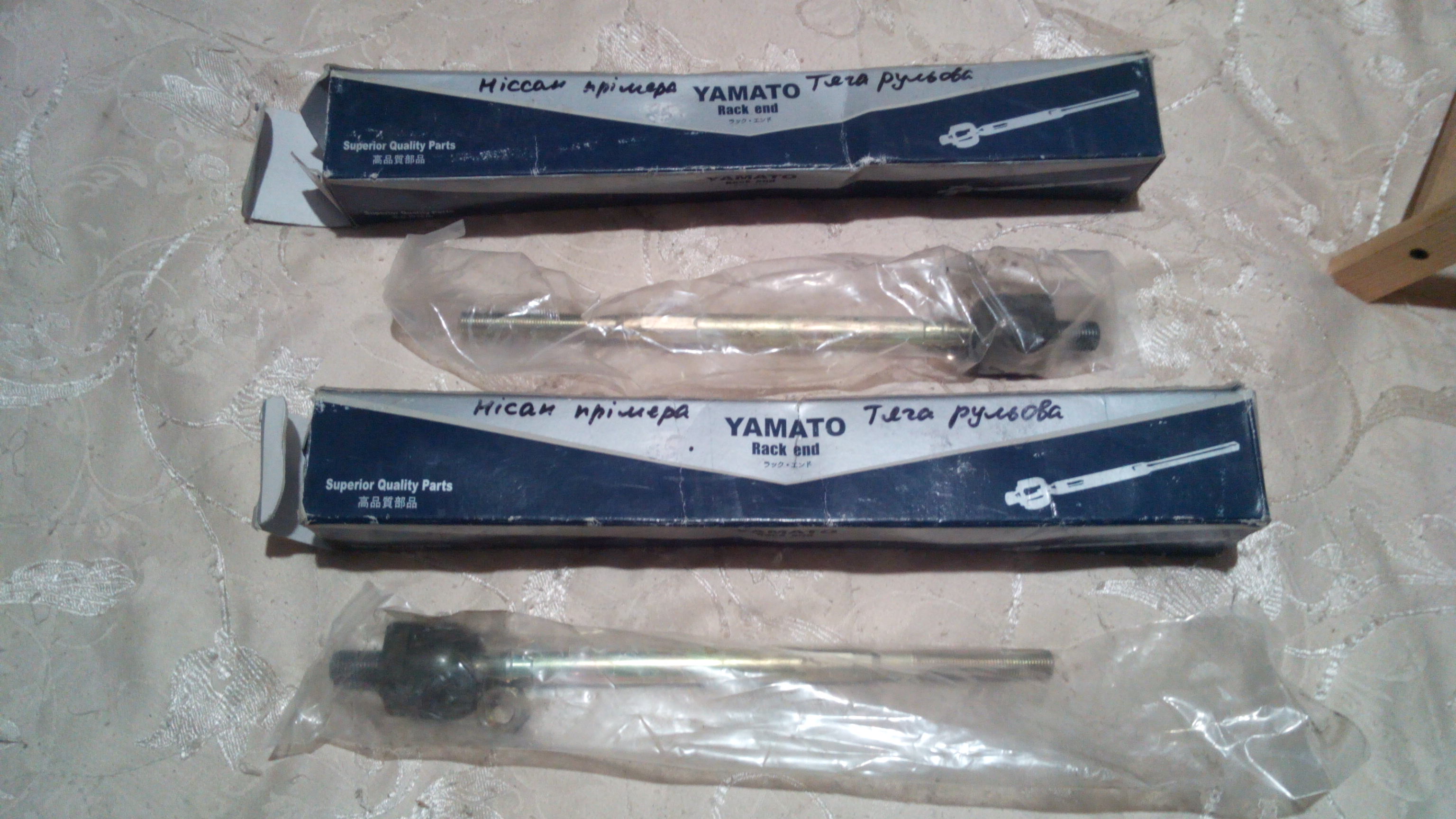

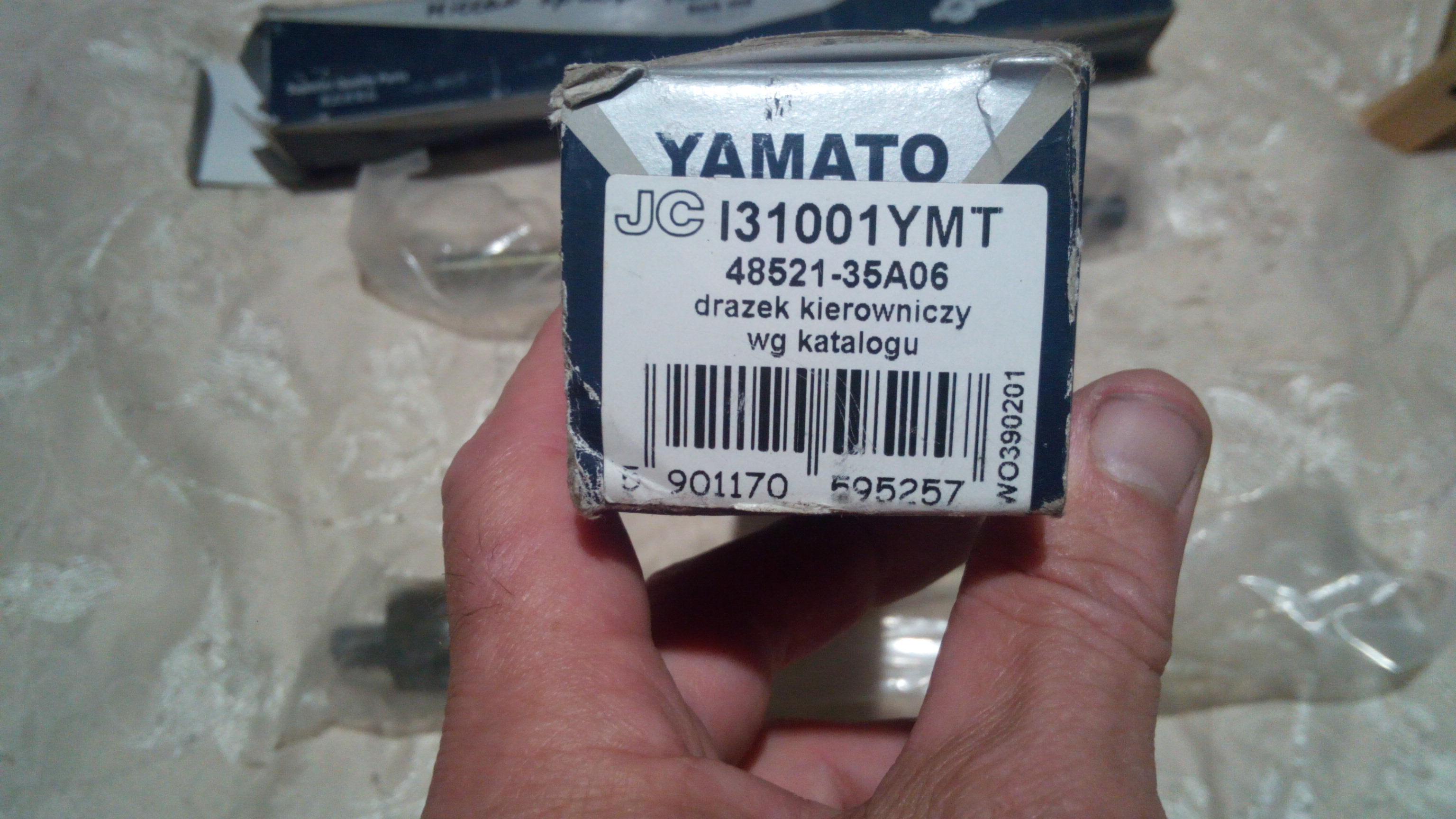

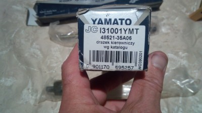

Alex-UNO спасибо, учту ваши ошибки... У меня остались новые рулевые тяги от Nissan Primera, машину продал, а тяги не успел поставить, вот бы они подошли к Чери..., но что то подсказывает, что не подойдут.

Если новые поменяй на тигговские. Ну 100 грив с доплатой :).

Абсолютно новые, полиэтиленовая упаковка не распечатана.
WASD, где или у кого можно поменять, у нас по Чери Тиго практически нет запчастей, все заказываю через нет.

poliuretan.lviv.ua написав:
alex_i56 написав:
Абсолютно новые, полиэтиленовая упаковка не распечатана. Где или у кого можно поменять?
Привіт. Напиши їх код. По YAMATO. Виставлю на автопро через свій прайс. Буде клієнт, зробиш відправку і отримаєш кошти
