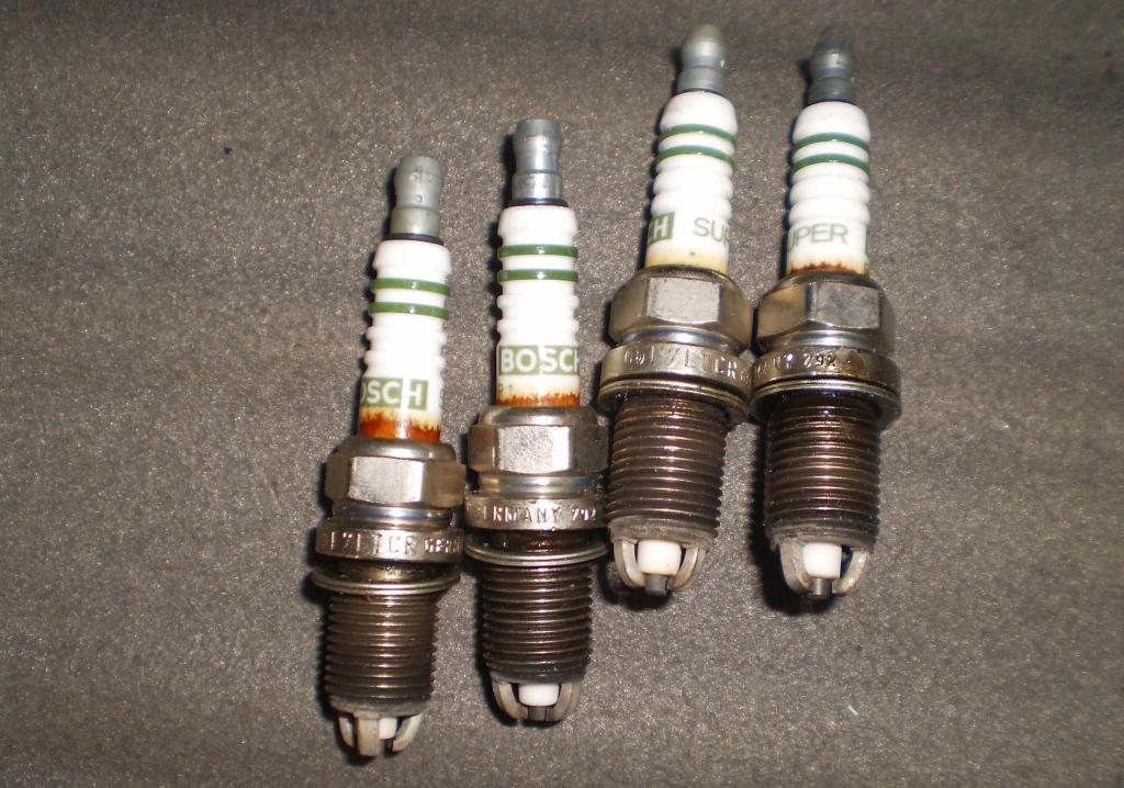

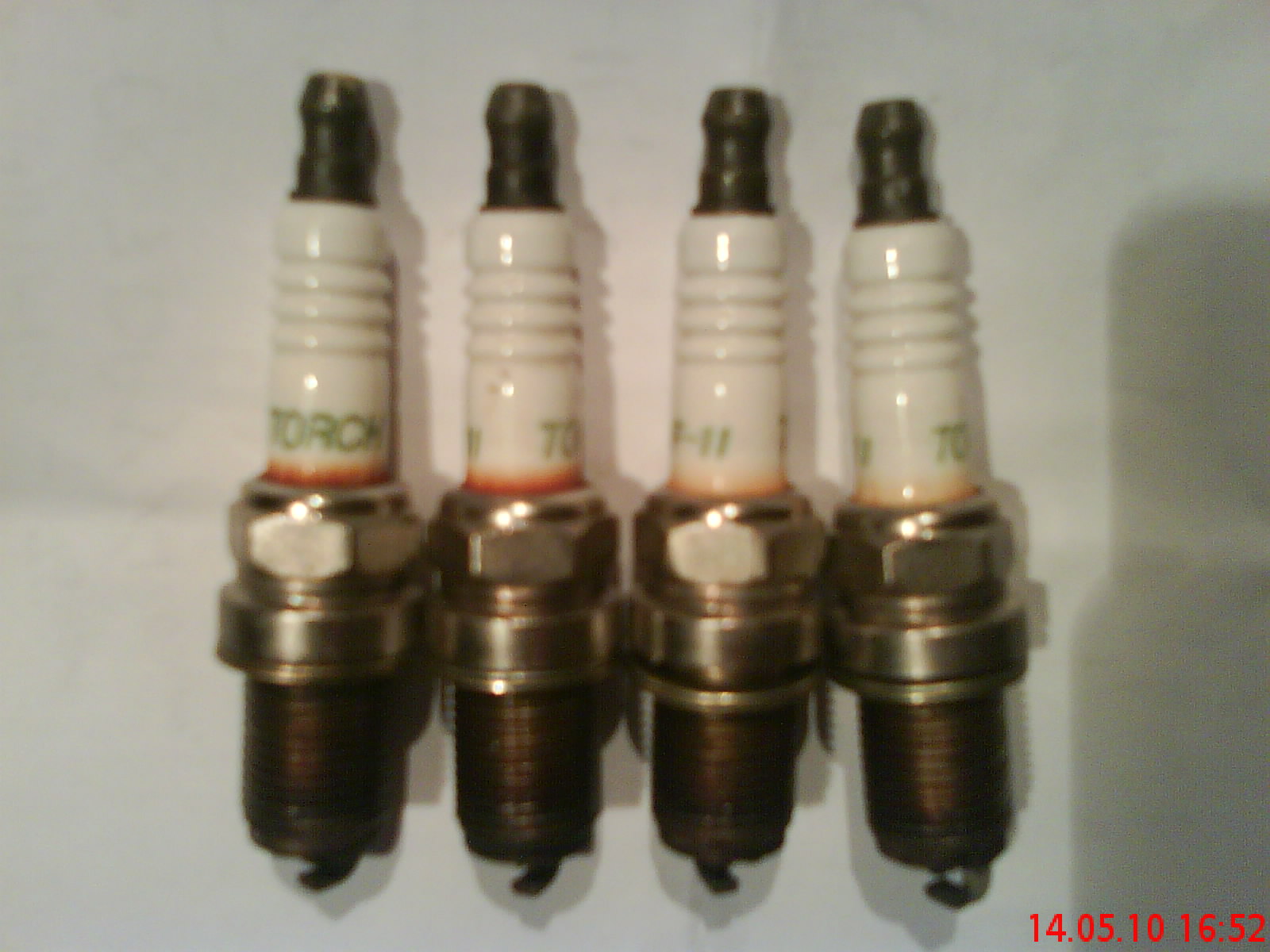

Поменял родные свечи на свечи БОШ после пробега авто 10000 км. Менял на СТО по Чери. На родных по юбке коричневая полоса - на СТО сказали что свечи пробивали, предложили БОШ при этом показали рекомендательное письмо фирмы БОШ с указанием какие именно свечи подходят для Тиго. Менял по причине рывков при движении на первой передаче, подергиванием на второй и третей передаче, а также из-за шума кондиционера. После замены проехал 200 км. - рывки на первой передаче стали меньше (легче ловить машину), на пятой стала уверенней разгоняться, шум кондиционера не исчез, а так глобальных изменений в поведении машины не заметил. Езжу на 95 евро бензине заправка ОККО.

Чего только не скажут и не предложат на СТО.
Если причина осталась та же на свечи грешить не стоит. :P

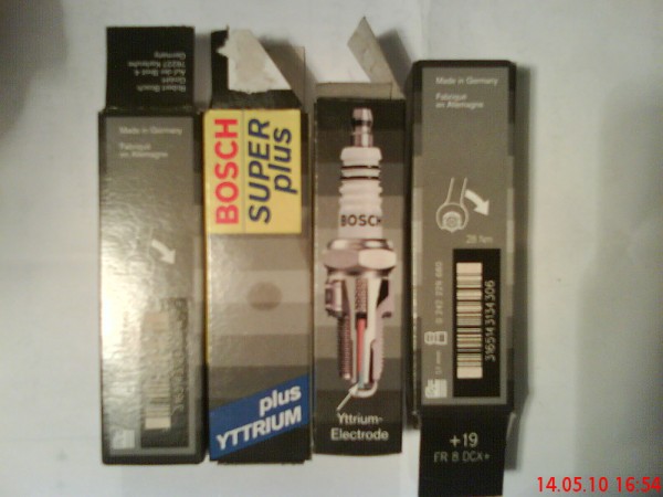

А свечи БОШ +19 FR8DCX подходят для двигателя 2,0 и для какого бензина лучше?
Чет травня 20, 2010 22:13
Повідомлення Re: Свечи на Тигго
да подходят, 8 у БОШ єто 5-ка по НЖК или 16-ка по денсо. Единственное замечение Х - означает зазор 1,1 в реале даже 1,2 бывает, советую уменьшить до 0,9-1,0 - катушка дольше проживет и расход будет чуть меньше. По бензину всеравно, главное чтоб качественный и без металосодержащих присадок. Плохой бензин любые свечи укатает одинаково быстро.
