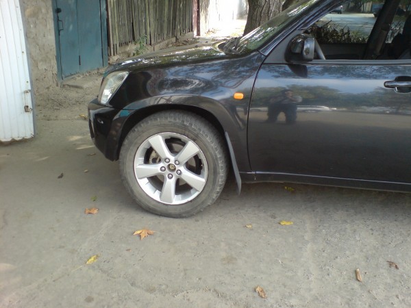

А может быть надо было так ? 18 диски с резиной 255.55 R18 - чуть чуть достает впереди до локера.

Вау, JEMJEM, снимаю шляпу. 18-ый размер это реально круто - это то на что у меня нехватило сил и денег, хотя я б хотел всетаки 17. Хорошо смотрится, есще б и поднять немного... :) Тогда бы и не затирало. Проставки ставил?

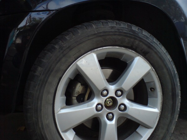

И скажи от чего у тебя коллеса. А то на вид вроде от равчик, но я знаю что там вылет не наш 100%

Проставок нет, аморты каяба exel-g, диски сток с лексуса rx350. Диски будут на лето- но резина чуть меньше- 225.60
Кстати затирало не вверху- а ровно по горизонтальной середине , где не родной подкрылок крепится.

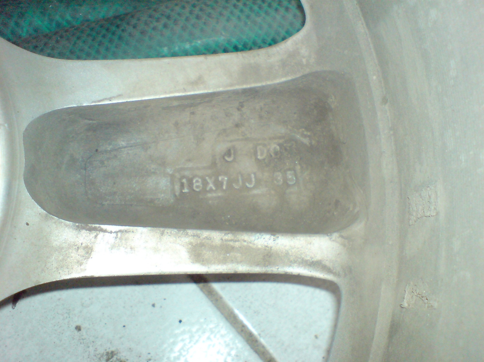

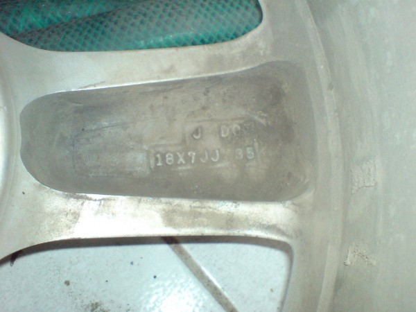

А какие параметры у дисков? Ширина, вылет?

Вот на фото
