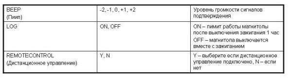

hitlos, чтобы установить нужную громкость, надо нажать кнопку "SET" более чем на 2 сек. отрегулировать громкость регулятором уровня громкости VOLUME, и снова нажать "SET" более 2х секунд чтобы выйти из меню настроек. Но я не знаю какая магнитола на FLке...
DenUA, в меню магнитолы есть пункт LOG, если он OFF - то магнитола отключается сразу вместе с зажиганием, если ON - лимит работы после выключения зажигания 1 час. Сам не пробовал, но если верить написанному...

Этот пункт всех сбивает с толку.
На самом деле он всего лишь включает таймер работы магнитолы - без зажигания.
Имеется в виду:
Если - ON, то - после выключения зажигания - магнитола тоже выключится, но если вы ее снова включите - она будет работать 1 час, и сработает таймер.
Если - OF, то - после выключения зажигания - магнитола тоже выключится, но если вы ее снова включите - она будет работать до ручного выключения, или блек-аута аккума...
Я это - так понял.

Да, это так и есть, подтверждаю - все-равно после выкл зажигания магнитола выключается (если подключена через зажигание).
Тоже много игрался и настройками и подключениями, но в любом случае магнитола выключается после одного часа работы автоматически - что с запиткой мимо зажигания, что с запиткой напрямую проводами от акума...
