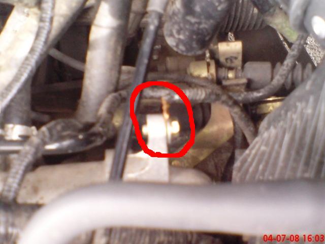

Сегодня происходили странные вещи с Тиго. Утром стрелка спидометра жила своей жизнью. Прогреваю машину, а стрелка спидометра показывает то 80 до 100 то падает на 0 км/час. Во время езды это происходило но реже. После обеда машина отказалась заводится. Снял шланг подачи топлива, давление ок (насос работает) !!! Подсоиденил свечу к проводу одного из цилиндров, искры нету!!! . Спустя минут десять (ходьбы возле машини) она завелась, а спидометр начал нормально роботать.
Может кто то сталкивался с такой проблемой или у кого нибудь есть мысль по этом поводу???

Спасибо за ответы, немножко не то. Помогли ребета с http://chery-club.ru/forum/viewtopic.ph ... &start=150
Klek написал: Контакт - вещь не простая , что там происходит - какому-то датчику хватает тока-напряжения, какому-то нет. Проверяй все - от аккумуляторных клемм, предохранители на плюсовой клемме аккумулятора, масса в подкапотном пространстве - все винты, которые увидишь, которые зажимают провод на корпус (в том числе и на двигателе - очень важный), и не ленись - изогнись и загляни под торпедо в районе педалей (выше них) тоже. В идеале надо ослабить чуть, и опять затянуть....
А вот и тот злополучный болт на котором небыло масы.
П'ят липня 04, 2008 22:13
Моя проблема. Я уже и забыл как это было. А было так: не проехал и 30 км из салона как началось тоже что и у тебя. И та же масса открутилась.

Да она не открутилась, просто на болту было мало резьбы. Так, что это все вылечил простым подкладыванием шайбы.
