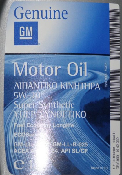

У меня залито вот такое (фото), по цене 52 грн./л.. Что оно такое не знаю, раньше не сталкивался, на СТО говорят "Gut!", я же могу сказать лиш одно - на холоде сильно загусает, хотя холоду этому до -30 далековато.

urus, это масло от GM, но GM масло не производит , а покупает у брендов - чаще всего кастрол. Поэтому масло плохим точно не будет и скорее всего ближе к оригиналу.
В чём выражается "загустевание"? У меня залито такое же масло, при -26 никаких проблем не было.

Выражается в последствиях - протекает из под фильтра. Но если у тебя при -26 всё нормально - значит у меня фильтр какашка!
