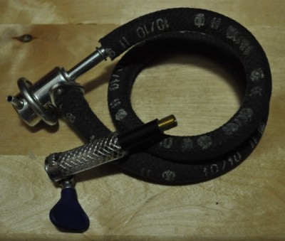

Манометр не обязательно к рампе цеплять, можно на тройник в разрыв трубопровода к обратному клапану. Давление не может подняться выше, чем давление открытия обратного клапана.
Добавлено:
Это надо держать в аптечке :)
Вложение:
remont.jpg [ 71.53 КБ | Просмотров: 4146 ]
На шланге установлен клапан от ланоса. Это может пригодиться для ремонта при неожиданном отказе РДТ. Шланг обратки соединяется с клапаном, (возможно понадобится нож и хомут). Шланг соединяется со штуцером обратного клапана.
Маленькая трубочка - приспособа для подключения компрессора к штуцеру обратного клапана. Включаем компрессор, смотрим на манометр. Долго вдувать воздух в бак после открытия клапана не следует, ну или открыть горловину бензобака можно.
