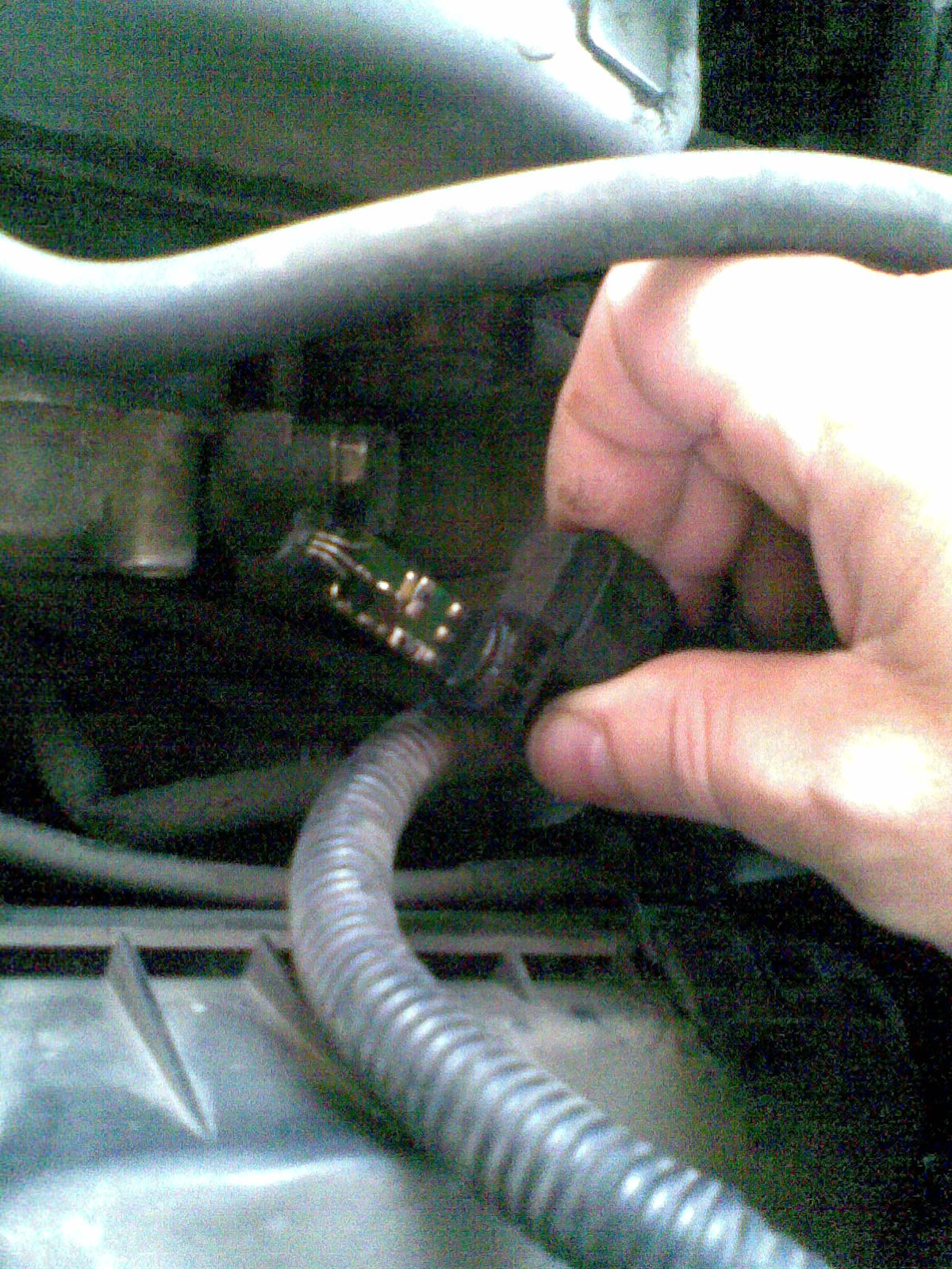

senjn, я не пойму как ВЫ добрались до платы, да именно так выглядит плата, но сам датчик в корпусе выглядит вот так

cjk58, снимите датчик, внимательно рассмотрите и ориентируясь на моё фото поймёте, как вынуть плату. Кстати, там на конце платы припаян датчик Холла, который можно купить на радио рынке и поменять, если он неисправен.

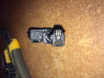

Ребя подскажите. Разобрал свой ДПРВ, фото вы можете видеть. Что за субстанция находится возле самого датчика холла??? Она слегка намагничена и выглядит как мелкий мусор. но почему тогда этот мусор залит каким то резиновым составом?

Что -то не помню ни о каком резиновом составе.... Всё тщательно вымыть с помощью кисточки от "намагниченных опилок", "субстанций" в уайт спирите, высушить и установить плату на место!

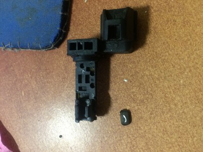

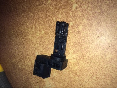

Повідомлення Re: Провалы, дерганье, тупизм - причины и лечение
вот всё что осталось от магнита. Он тупо состоял из "грязи" и мелкой мелкой стружки и всё это было примагничено к этому маленькому магниту

вон та маленькая хрень на последней фотке всё что осталось от какой то субстанции или магнита или х.з.

Я разбирал ДПРВ 5 лет назад... не помню этой детали.
