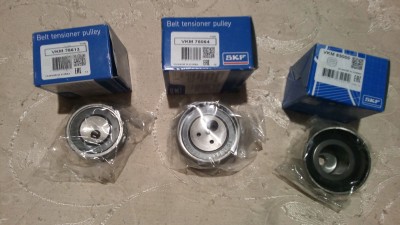

а какие ролики ставили, не помните? тоже вот буду менять ГРМ, пробег около 72 тыс сейчас. Себе взял ролики аналоги SKF натяжной и малый обводной, большой обводной Ina.
В двигателях "ацтеко" малый обводной ролик причина многих проблем с ремнём ГРМ и к нему надо относиться с особым вниманием... надо брать только высокого качества. Из-за малого диаметра у него повышенная частота вращения. На средних и высоких оборотах двигателя из-за недостаточного качества изготовления и (или) смазки он может перегреваться и клинить, при этом наносить ремню ГРМ непоправимый вред.

Получил вчера свой заказ:
- Ремень ГРМ - 387 грн Bosch
- Ремень балансира - 137 грн Bosch
- Ролик ГРМ - 397 грн SKF
- Ролик натяжителя ремня - 317 грн SKF
- Ролик обводной - 297 грн SKF
- ремень генератора - 147 Bosch
ИТОГО: 1682 грн.
Правда ролики SKF 50-Made in Korea

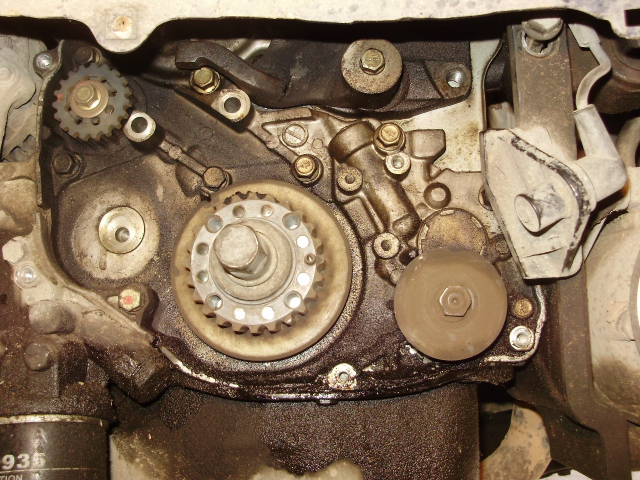

Сегодня всё разобрал
Ремень ГРМ (2) и генератора (4) - DAYCO
Ремень балансира без опознавательных знаков (1)
Ремень ГУРа (3) - CONTITECH
Цифры в скобках - степень износа (1 - хуже всего)
Все ролики PROFIT, состояние удовлетворительное
Если интересует - есть фото, могу прикрепить
Посоветуйте, пожалуйста, что поставить сейчас (и где дешевле купить)
DenUA написав:
Единственный совет - на таком пробеге не жадничай и замени: Вод.помпу и Натяжитель (они не входят в комплекты ГРМ).
Помпа вообще не имеет люфта
Натяжитель тоже вроде в норме (шток выступает на 13 мм)
Ещё момент
Внизу всё "засоплено" маслом, откуда - так и не определил, (ремни сухие)
