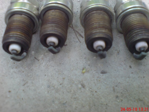

Тоже поменял свечи на Denso при пробеге 5,5 тыс
Пон травня 24, 2010 14:12
Повідомлень: 767
Повідомлення Re: Свечи на Тигго
JEMJEM
Нелишне таки в честь замены свечей и эбу обнулить ;) И вв провода на всякий случай тестером прозвени

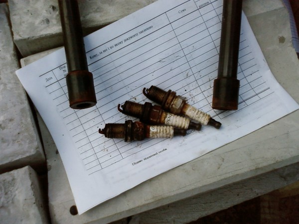

Други, 10 тык не заглядывал к свечам, а сегодня понял, что зря. По што так - ума не приложу. Глюков в работе не наблюдалось, но свечные колодцы сплошь в налете кирпичного цвета как на боковых электродах. С вэдэшкой очистил, но на корпусе свечи 2-го цилиндра следы коррозии. Открутились без особого напряга но вроде и не отпучены были. Может масло попало и выгорело,
вода или конденсат? Или таки недотянуты? 8-)
Вів червня 15, 2010 1:59
З нами з: Сер грудня 03, 2008 23:57
Повідомлень: 142
Звідки: odessa
Автомобиль: Tucson
Клубная карта №: 777
Таки не дотянуты были.
Вів червня 15, 2010 8:43
скорее всего таки не закрутил, хотя и грешат денсики разгерметизацией, но не до такой же степени, когда будеш новые крутить не забудь спиртиком внутреннюю часть свечных колпачков промыть, по грязи может со временем пробить.
