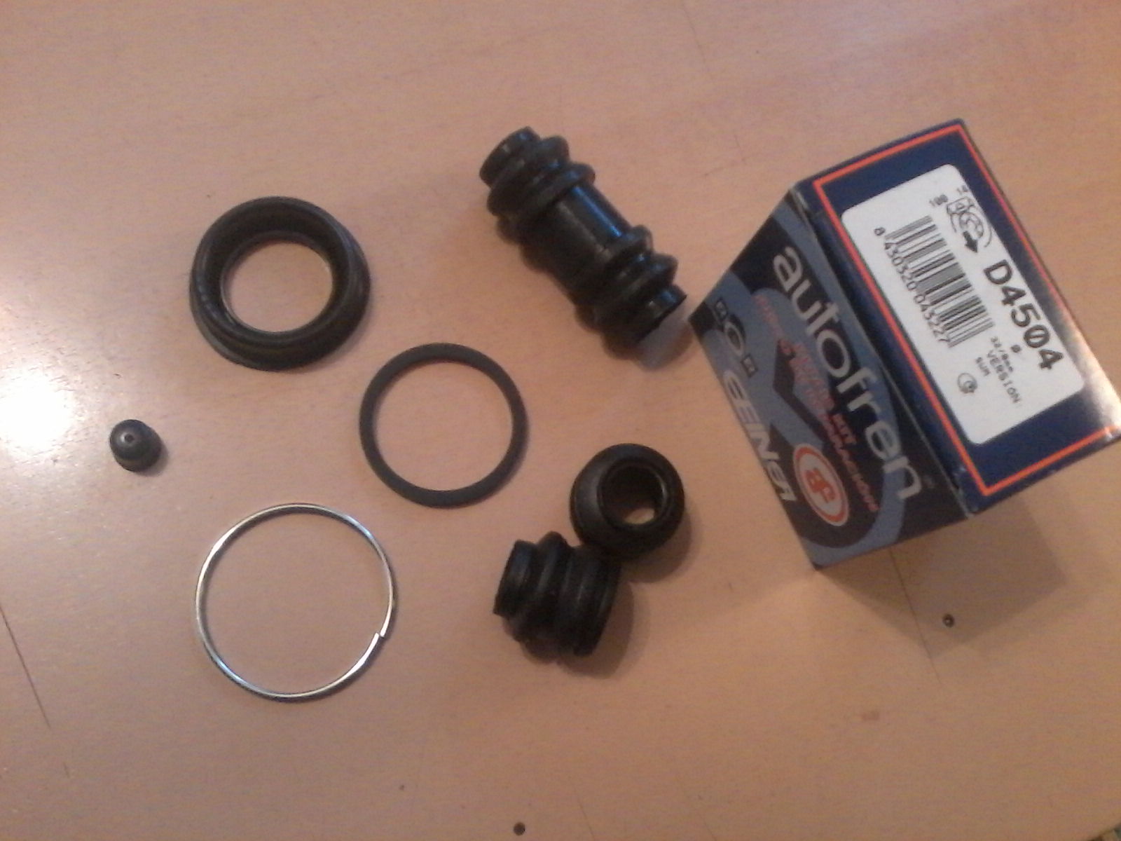

Когда менял тормозные диски то тоже всплыла проблема с задними супортами.
Направляющие приржавели конкретно.
В результате с горем по полам выбили, наждачкой нулёвкой вычистили до блеска, хорошо смазали и поставили на место, но, к сожалению на правом супорте порвали пыльники.
Вчера купил ремкомплект от Тойоты РАВ4, о котором раньше многие писали, и удачно заменил порванные пыльники, подошли идеально.
Ремкомплект покупал в АТЛ за 150 грн.
