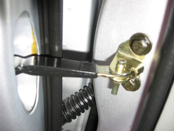

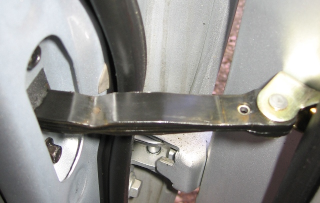

Повідомлення Re: МОРОЗ.Дверь не открыть
Вот, дошли руки, наконец, сфоткать эти ограничители.
Оба они (и передний, и задний) с пластиковыми накладками.
Но форма, все-же, немножко разная.
На фотках видны утоньшения, в которых, вероятно, и стопорится на морозе.
