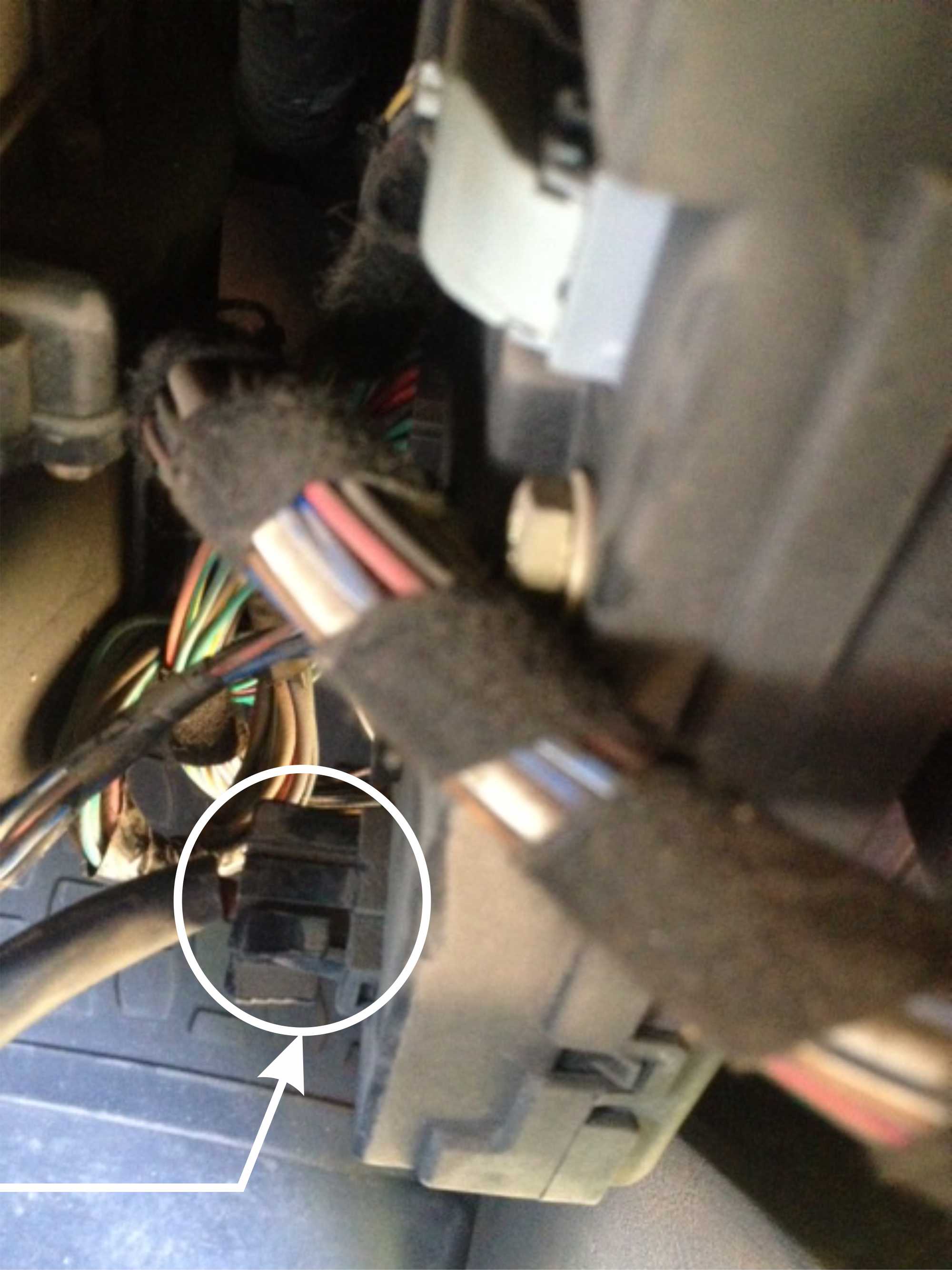

Повідомлення Перестали работать стеклопод, ЦЗ, обогрев стекла и повороты
Кто сталкивался с такой проблемой помогите! Все предохранители целые

А прикуриватель работает?
И вот здесь посмотрите

прикуриватель работает :( еще не работает обогрев заднего стекла, нижние подфарники, габариты и повороты

voffka0708, мне эта солянка напоминает частично перебитый/перекушенный жгут проводов. Давайте рассказывайте в подробностях, когда и после чего сие мракобесие началось. Машину не били? Крысы в гараже проводку не погрызли? Просто бывали случаи, когда за ночь одна крыса половину проводки выгрызает, а если она не одна и времени у них больше, чем одна ночь....

вчера все работало, машина ночевала на улице на даче, вечером нормально закрылась, утром нажимая на пульт - тишина, дверь водительская закрыта, остальные все открыты. Начал пересматривать преды - все целые. Сниму сегодня бардачок там посмотрю еще. Посоветуйте где еще глянуть

Если все преды целые, я бы перепроверил аккум, все "массы", далее бы начал прозвонку цепей всех неисправных элементов. Но чет мне кажется где-то массы нет, не могло сразу столько цепей оборвать, если конечно жгут проводов цел.

оказалось все банально просто, маленький штекер за бардачком, а отключает столько оборудования

Говорил же жгут, но я предполагал разрыв, а тут всё проще, рад, что всё хорошо закончилось))
