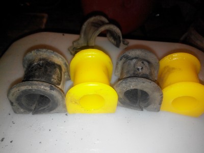

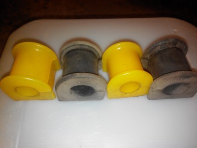

Заменил втулки стабилизатора на полиуретан. Родные прожили 90тыс. но были уже в плохом состоянии. Уже 6тыс. полет нормальный.
После замены втулок и стоек стабилизатора и шаровых опор машина стала как новая
