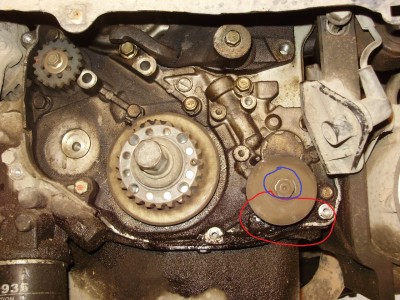

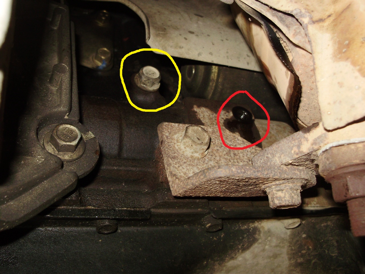

Внимательно осмотрел откуда может подтекать масло
Похоже здесь (красным)
Попробовал отвернуть гайку (синим), не получилось
Пробовал и вправо и влево
По идее, (как крутится вал) резьба должна быть другая, (раскручивать по часовой стрелке)
В книге не нашёл, подскажите, пожалуйста
Да и что там дальше, как заменить сальник, (его номер)
Как лучше зафиксировать вал (я в то отверстие под выхлопным коллектором вставил болт на 6, но что-то стрёмно на него нагружать) и отвёртку пытался вставить между зубцами, уперев в корпус, тоже как-то не надёжно
Пока ещё ничего не сломал, главное быть уверенным куда крутить

Заменил ремни и ролики

Запустил, всё работает отлично
Немного лоханулся
Вывернул заглушку из красного, а завернул в жёлтое (там что-то технологическое, наверное)
Увидел внизу пару капель масла, разобрался (старею, на ощупь не в ту дырочку сунул)
