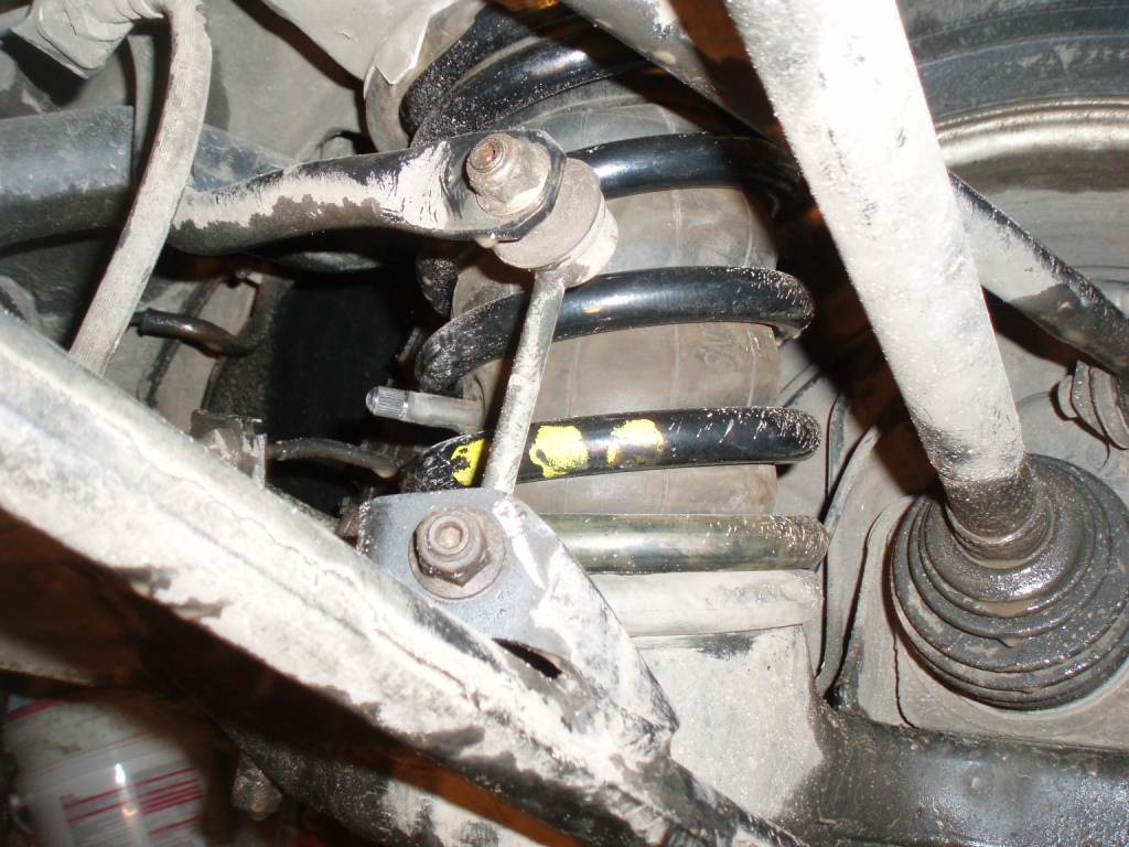

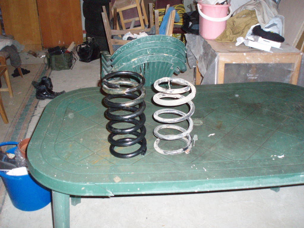

И еще фото

Последние фото это подухи в старых пружинах, там еще красныек метки на них. Да, ценное сравнение пружин - я таких фото не делал. Это у тебя стоковые стояли?А то чтото не заметно большой разницы - мои 17 мм а грязные должны быть 14, а внешне вроде не сильно отличаются. И чтото я не вижу резинку защитную - родную прокладку между верхней чашкой и пружиной. Ты че ее выбросил? Без нее будет тереть по чашке метал о метал и гнить чашка. А в теории еще и передаваться шум работы подвески неа кузов. Кроме того - это чашки нужно обработать антикором т к краска уже стерта до металла.
ПС. Усиленные пружины меня порадовали. Раз они и у тебя на стоковой резине комфортны, то можно говорить что они просто супер и подойдут на любую Тигу. Я чесно говоря до последнего боялся чтоб они тебе жесткими не были - у меня то резина повыше... в общем этот HD вполне приемлем как оказалось, хотя и стандарт тоже хорош. Непонимаю я этих китайцев - че сразу было не поставить на заводе нормальные пружины, темболее что они выпускаются. Или им наверно нужно было что цена пружин не превышала 2 бакса :) В общем пусть служат верой и правдой. :)
ПСС А стяжки у тебя другой системы - мои не влазят. Да и я нашел более простой способ - сжать стяжками пружину и зафиксировать проволой, а после установки проволоку перекусить и вынуть. А подухи я ставлю при установленых пружинах - ее нужно сжать и намылить - идет как по маслу. Ну или ведешка... :)
ПССС Я себе заказал нормальные подухи из штатов, как и писал раньше. Там они стоят порядка 90 баксов, с доставкой под 150. Но они держат 5-6 атмосфер в рабочем режинме. Кстати, Ian? всетаки будь осторожен с этими подухами - пружины конечно мощные, но сдругу знаеш как говориться...? :) В общем если попасть в резонанс колебаниям и спрыгнуть хорошо груженым с хорошего бордюра то могут и лопнуть - ограничителей(отбойников) то теперь нет. А шайбы резиновые у меня тоже стояли - я их вынудл чтоб дать больше пространства подушкам и им было куда сжиматься, чтоб не лопаться.

Резинки между стаканом и пружиной стоят, то просто я сфотографировал, а их еще просто не всунул.
Там где уже все установлено их видно

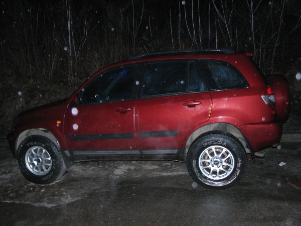

Вот как выглядит Тиго с резиной 245/75/16, с высотой по арке до земли 85 спереди и 87 сзади. В моих экспериментах этот результат самый лучший. Заодно и вид вполне гармоничным стал. Как по мне то мне она и лифтованой теперь не кажется.

Вот так приподнялись, без фанатизма и каких либо проставок.
Спереди -Алёхины пружины, сзади недорогой Фобос.

По передку какраз оптимальный результат. И это ж у тебя еще и резина 215/70, чуть выше родной. Если передок делать выше то нужно ставить проставки 2-3 см не более. Для гражданской езды -это оптимальный вариант, т к шрусы не будут сильно "нагнуты" и у стойки будет достаточный запас хода.
