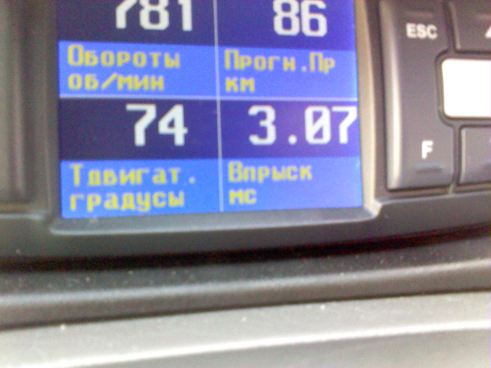

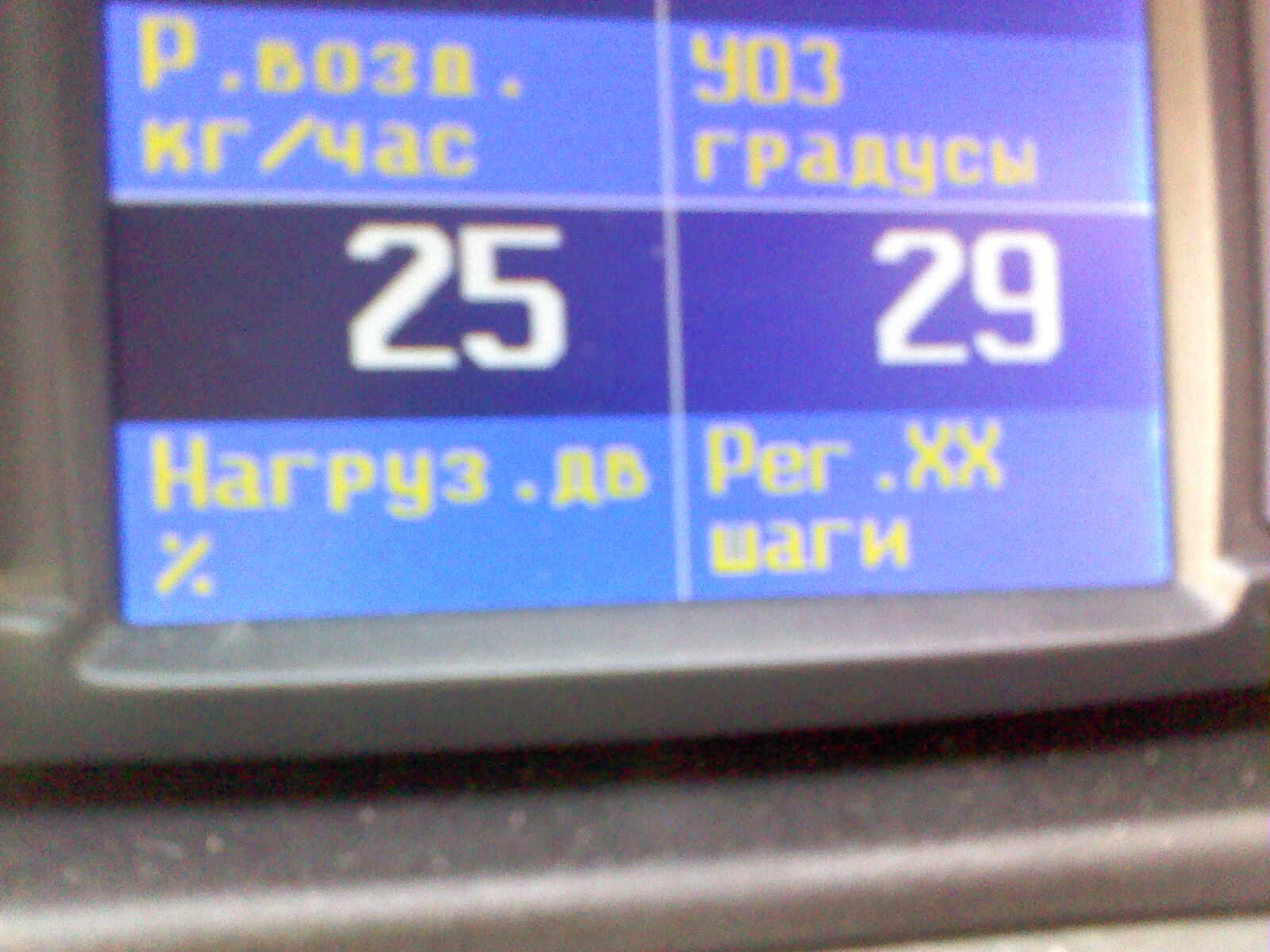

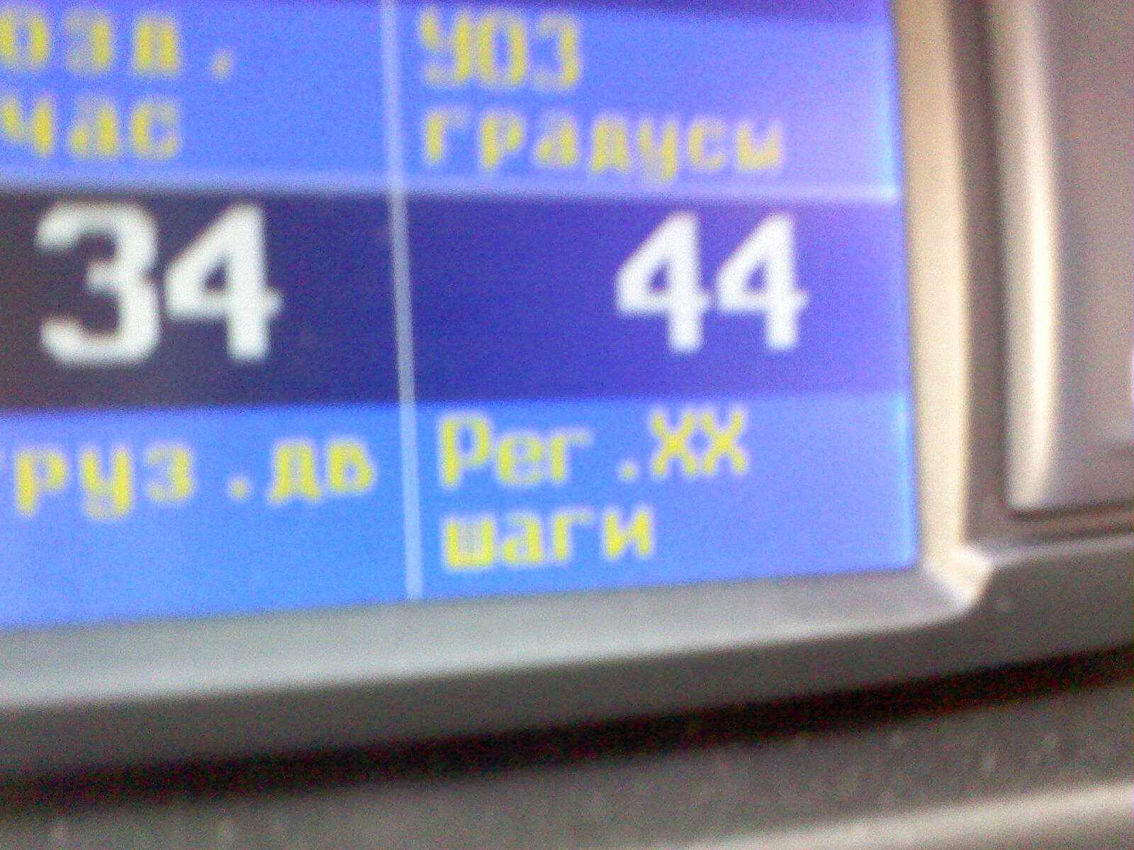

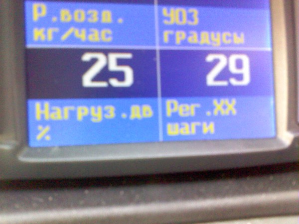

Предыдущее сообщение отправлял перед обедом, видно не прошло - сейчас есть, и смотрю Вы здесь в конец переругались. Сфоткал , пока на обед ездил, какие еще есть данные в шкатулке.
Все фото сняты в момент работы на газу. Видим, что в расчет шкатулка принимает еще и нагрузку на двигатель и процент открытия заслонки, не исключаю , т.к. она подключена к ЭБУ, берет и другие показатели для расчета. Дальше перерасчет через коэф-т и имеем точные данные по расходу. У меня такое мнение, да и других вариантов я не вижу. А время впрыска всетаки при работе на газу показывает бензиновое, и оно меняеться при увеличении оборотов в большую сторону - как и должно быть.
