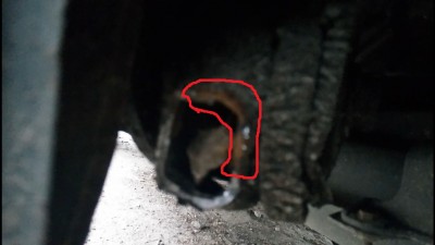

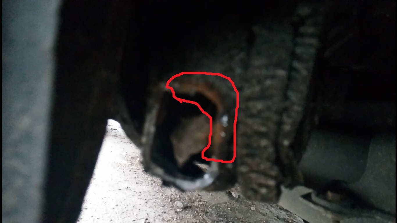

В мене, з переду, стоять - Surfil,,, з серпня 2013р. То від минулого тижня почув що гримнуло, з права... Підозрюю що це передній, малий, вже..........
Уже разобрал, или просто предположения? Если разобрал - кинь фото, если нет - может болт просто ослаб, у меня такое было. Сайленты стоят пока без проблем, хотя за это время на них грохнул переднюю и заднюю подвеску полностью, а сайленты, стойки стаб. и втулки на них целые...тьфу 3 раза...
Извените!
Проблему решил и - забыл отчитаться!!!
- Гремел булыжник, залетевший в полость балки и иногда попадавший под рычаг!
Как он туда влез? - понятия не имею. Но достать смог только с помощью зубила...
