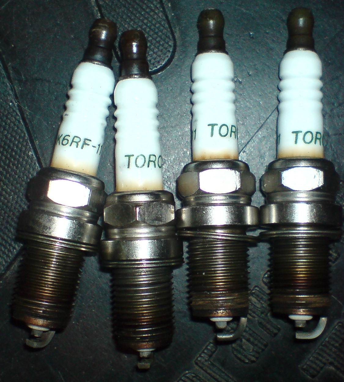

З нами з: Нед серпня 16, 2009 21:18
Повідомлень: 248
Звідки: Украина
Автомобиль: Chery Tigro 2.4
Повідомлення Re: Свечи на Тигго
Нууу... У моих свечей ( 2 года,40000км ) еще хуже состояние чем -
Вів вересня 21, 2010 21:09
Повідомлень: 767
akvelon
Ты чё, в натуре на стоковых свечах 40 тыс. катался?
Сер вересня 22, 2010 8:20
