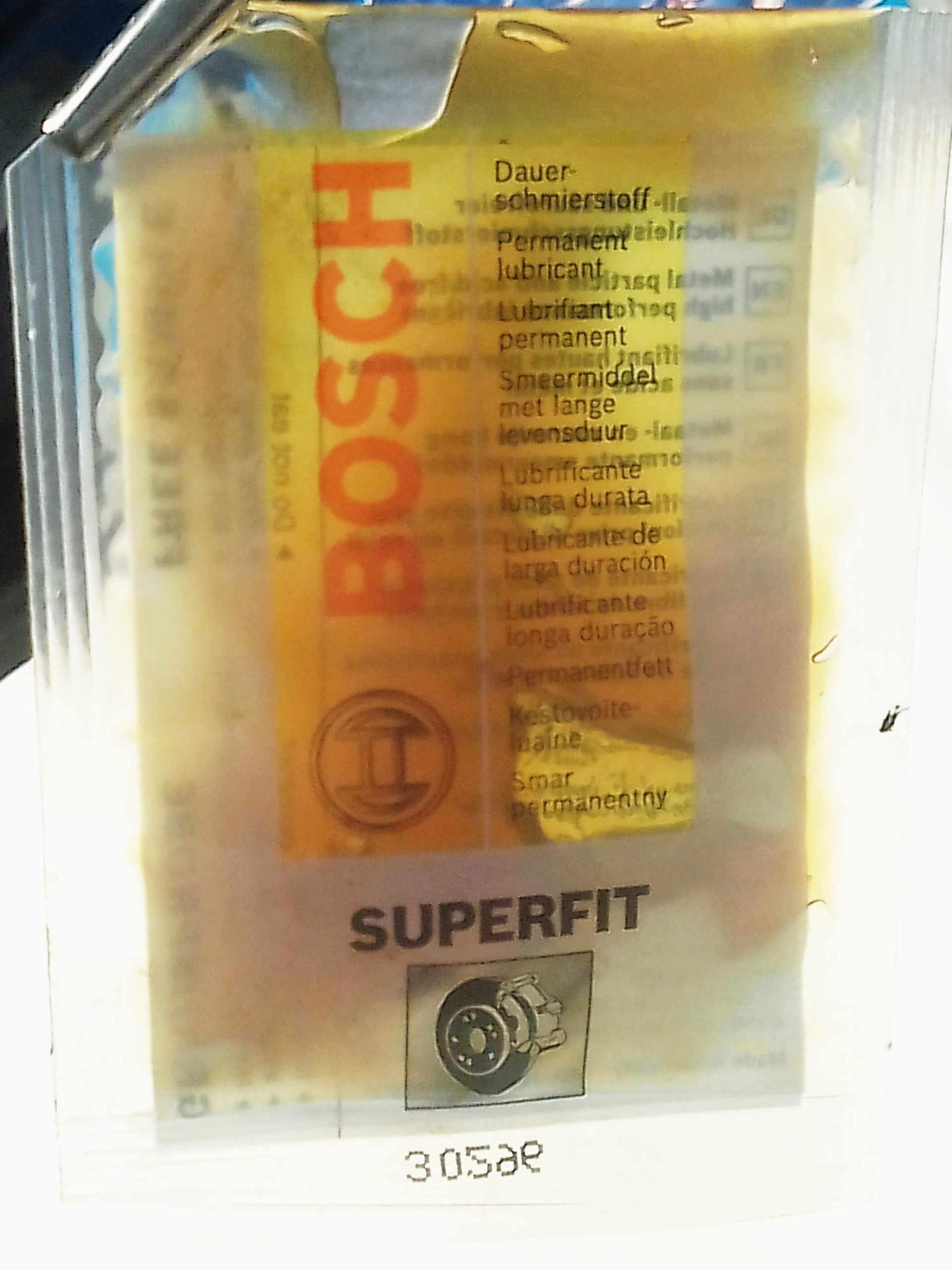

Сорвало накладку с тормозной колодки. Нижняя направляющая, что смазывал осенью голубой ЛивквиМоли не двигалась. У продавца тормозных колодок купил такой вот пакетик. Надпись лаконична: Permanent lubricant. Сзади добавлено: Metal particles and asid free high performance lubricant. Free sample.
Цена вопроса 30 грн. По виду похоже на родную (заводскую) смазку. Ждем год :)

Недавно взял в экзисте Ремкомплект суппорта тормозного заднего (цена была привлекательной - 185 грн, на сегодня 210). Производитель Фебест, номер 0175-ACA20R. В отличие от ремкомплекта D4... этот на 2 колеса. В комплекте пакетик со смазкой небольшой. Резонки на вид погрубее (буртики потолще). Весной при смене колес, проверю как в суппорте в сборе.
Смазка 08887-80609 в экзисте продается по негуманной цене 550 грн за 50 гр тюбик :(
По ссылке Вадима из поста выше, есть подробное описание смазки Бош. Итог - этой смазкой пальцы мазать нельзя (130 градусов).
Дополнено-1:
смотрел наличие смазок из статьи на экзисте. Вывод - брать стоит только брендовые (Тоета, Мазда). Ориетнировочная цена в экзисте 400-600 грн за 75 мл.
Дешевый аналог PFG-110 (TRW/Lucas) для направляющих пальцев описанный, например тут не годится. На странице есть буклет от производителя (на английском) где четко сказано НЕ применять для направляющих или накладок.

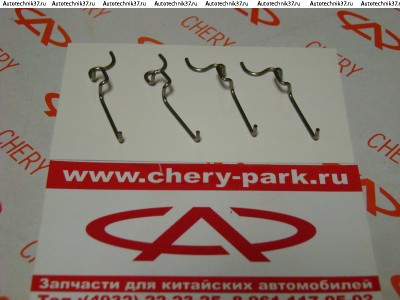

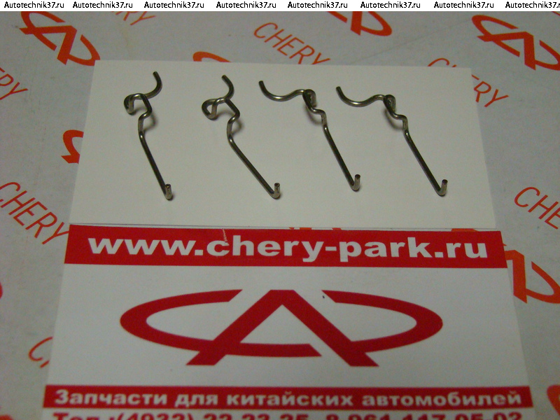

Повідомлення Зажим тормозных колодок
облазил весь интернет не могу найти на сайтах продажи автозапчастей такую штуку
Зажим тормозных колодок (торцевой) к-т заднего суппорта Chery Tiggo 2.0 бензин передний привод
помогите с сайтом - укажите где реально я могу это купить - торохтят колодки просто... - пружинки нету такой в суппорте - так и езжу.
Пон серпня 17, 2015 14:46
Повідомлень: 878
Звідки: Одесса (пригород)
Автомобиль: Tiggo 2L + ГБО
Повідомлення Re: Зажим тормозных колодок
Когда брал колодки шли в комплекте, если есть образец можно выгнуть самостоятельно
Не жалей ни о чем и ни когда
Пон серпня 17, 2015 17:22
Повідомлень: 810
Звідки: mobilis in mobile
Славутич,просто поставил пружинки--- есть на форуме.
Искать не буду, можно ему в ЛС написать.
Пон серпня 17, 2015 17:28
Повідомлень: 879
Автомобиль: Nissan Maxima
90468-12025 вот код на Рав4, нам подходит.
На Экзисте от 15 до 37 грн.
Не благодари... )
Или сделай как я и многие, поставь между направляющими пружинки, чтобы колодки распирало по сторонам и не цокотели да и всё)
