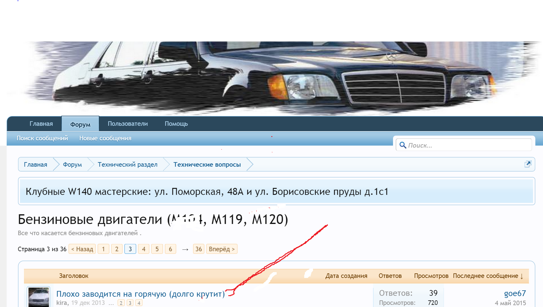

Повідомлення Re: Плохо заводится.
Вот, случайно нарвался.
Если и там такие проблемы--- :o
То нам уж, сам Бог велел.
