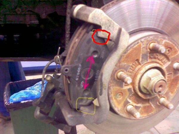

Повідомлення Тормозные колодки Chery Tiggo 2.0
Достал меня скрип передгих колодок. Решил поменять их на Road house 2134.40
Рис.123
Но не тут то было.... сняв супорт обнаружил что колодки не такие..........
Рис.1743483
Кто сталкивался с данной проблемой?????

Я сначала эти передние колодки на свой авто и купил ( как на фото ) только они не подошли :( так как у меня стоит другой вариант. :bye:

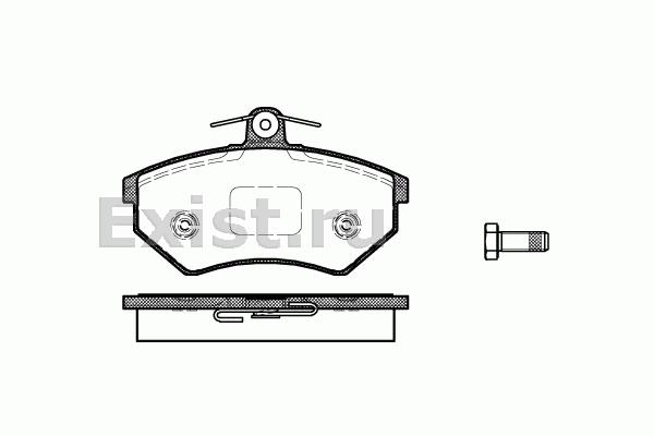

gsm у меня вроде стоят такие как у тебя менял такими как на вложении

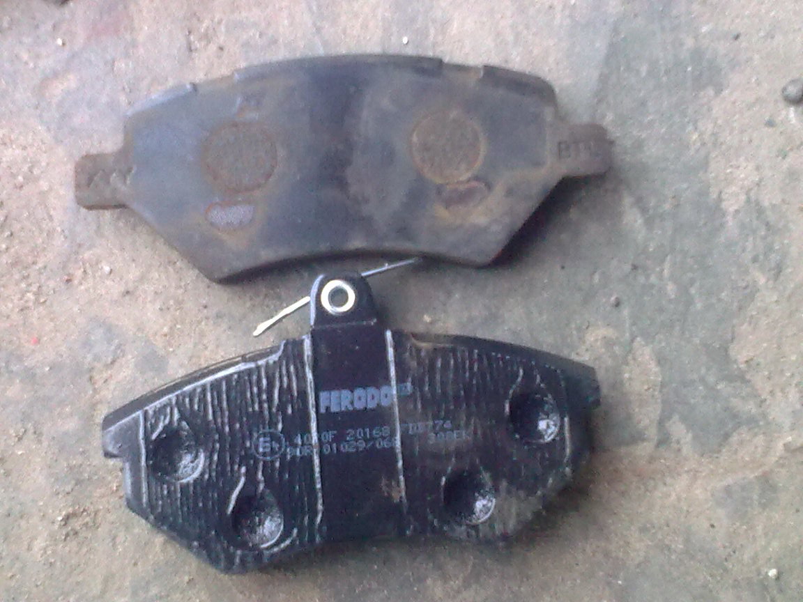

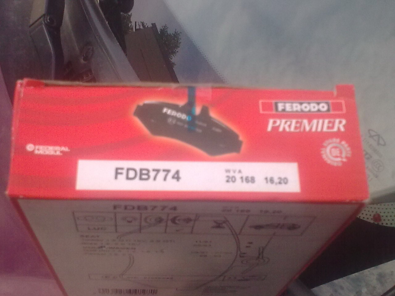

Привезли колодки "ФЕРОДО", поехал к "Olegalex" сравнить, то или не то. Сравнили, один в один с его старыми передними колодками. Щас поставлю и делу винец. Раскрываю свой передний супорт, а там колодки другого калибра. К стати, направляющие работают, под резинками смазка, всё как новое. BEST-558 как -то не сильно хочется . Кто уже ставил такие как у меня колодки - хорошие аналоги? Отпишите номер и марку. Хочется так - купил, поставил и забыл. Без доработки болгаркой и рашпилём :D.
