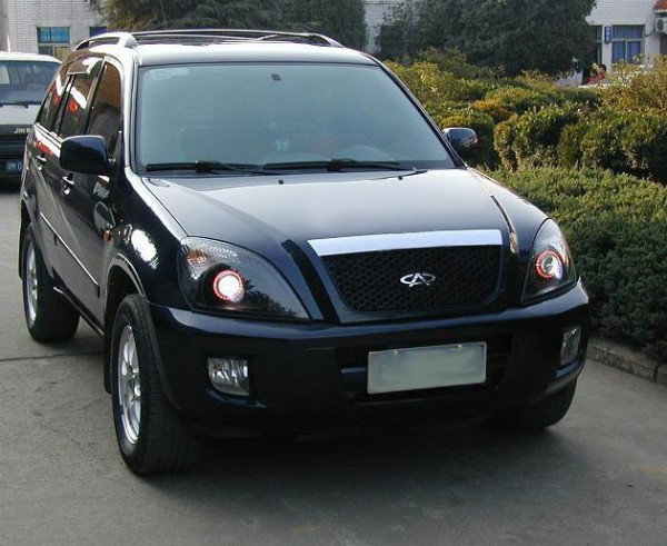

фары просто нужно разобрать и лишний хром внутри вытереть тряпкой :D
у меня так на ланосе было
http://io.ua/8595817p
а буду делать чтоб так было

А поподробнее про технологию разборки фар...

узайте форум
было уже
на российском форуме перывми сделали мануал по макияжу на фары

Я в китае нашол эту оптику 2800китайских юаней, это под 3000грн чуть больше, ну и доставка с растаможками и прочей лабудой будет в районе 4500грн. И надо сразу ксеноно ставить, это ещё + 750грн. Надо ли?! давайте создовать такую подтему?

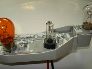

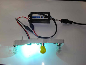

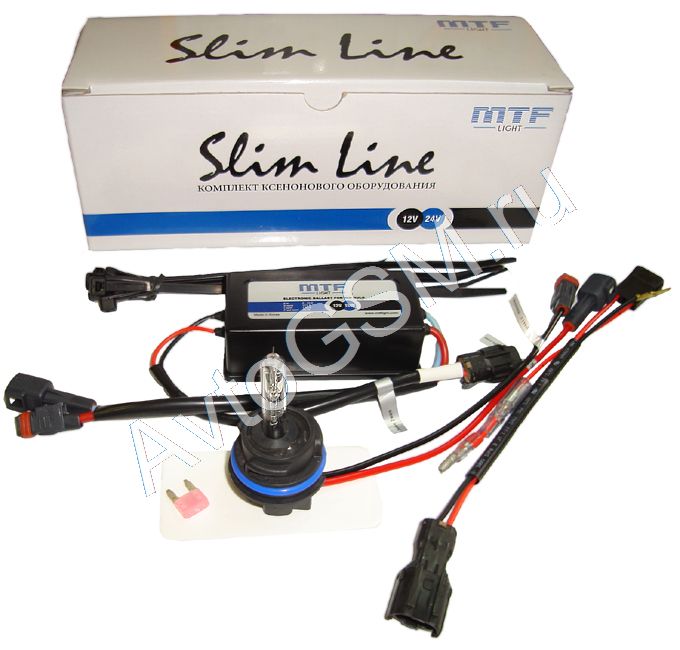

Пожалуйста недавно нарыл в НЭТе, есть специальный ксенон в задний ход:
http://www.realxenon.ru/modules/shop/cat_190.html
Буду ставить себе со временем

????в задний ход ксенон :bye: может и повороты с ксеноном и в салон ксенон сразу

Почему такая ирония. Сайт смотрел? Bменно специальный, в оптику заднеого хода. В России уже многие ставят.
Лампа в 15W предотвращает перегорание проводов, контактов и фонарей. Но при этом, световое давление уменьшается максимум на 5% по сравнению с обычными лампами в 35W.
Особенности:
Быстрый пуск в холодном и горячем состоянии.
Улучшенная гидроизоляция, использование мягкого компаунда.
Высокая устойчивость к вибрации и механическим нагрузкам.
Компактные размеры блока управления и умножителя напряжения.
Выносной умножитель напряжения для удобства монтажа.
Увеличенная длина проводов для удобства установки.
Высоковольтные провода с силиконовым покрытием.
Разъёмы KЕT повышенной надежности и влагостойкости.
Совместимость с электронными блоками управления автомобиля.
Высокая помехозащищенность.
Технические характеристики: Ламп
Рабочее напряжение питания лампы – 55 В
Потребляемый номинальный ток - 0.23 А
Потребляемая мощность – 15.5 Вт.
Световой поток (яркость) от . 1300 Лм.
Цветовая температура - 4300К, 5000К, 6000К.
Расстояние между электродами – 3.5 мм
Напряжение розжига лампы – 8.5 КВ.
Время образования дуги – 0,3 сек.
Кварцевое стекло колбы с блокировкой UV лучей.
Время нагрева (80% яркости) – 5 сек.
Температура на цоколе - 125 С.
Заполнение капсулы Xe, Hg, Nal, Scl3
Срок службы – 2000ч
Технические характеристики:Блока розжига
Рабочее напряжение питания 12В
Диапазон входного напряжения от 9 В до 15 В.
Максимальный пусковой ток - 3.5 А.
Номинальный рабочий ток – 1.45 +1А.
Потребляемая мощность – 15 Вт.
Напряжение розжига лампы – 65 КВ.
Время образования дуги - 0,3 сек.
Переход в режим стабилизации горения дуги – 10сек.
Рабочее напряжение питания лампы – 55В.
Допустимая температура условий эксплуатации от - 20С до +85 С.
Диапазон рабочих температура от – 20oС до +85oС.
Температура хранения от - 20oС до + 105oС.
Комплект поставляется со следующими типами цоколей ламп:PH11.
Цветовая температура ламп. 5000К.
Хочет человек, пусть пробует. И я бы поставил, потому как мне света заднего хода не хватает.
