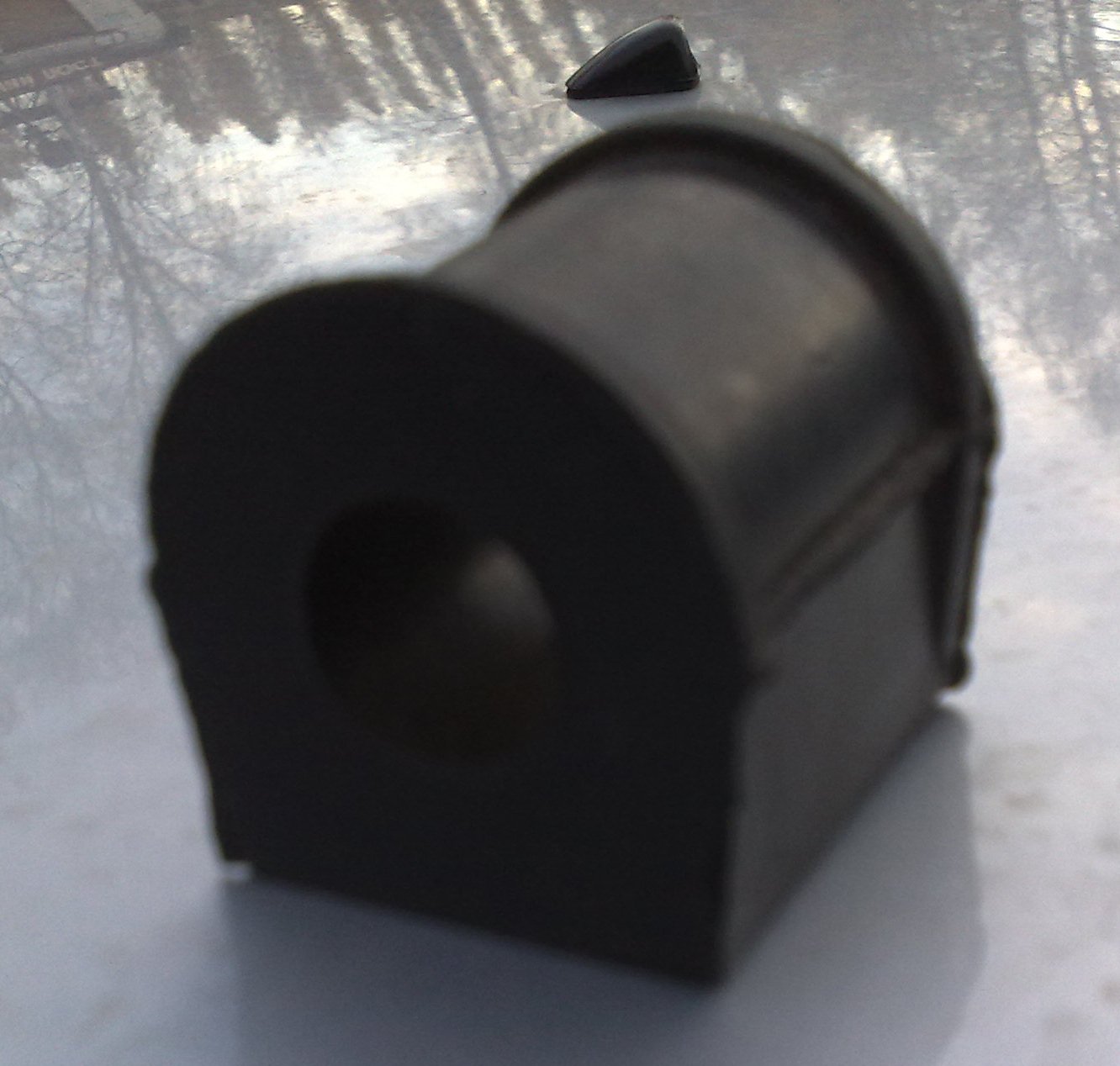

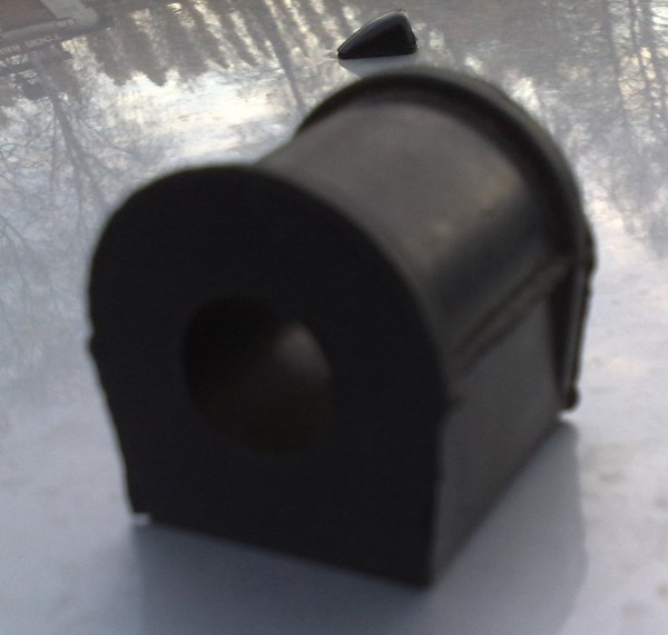

У друга появился стук в передней подвеске. Полезли смотреть и определили, Резинки переднего стабилизатора розбиты, есть люфт верх-вниз ну и естественно лево-право. Проверили у меня, люфт только лево-право. Розбиты но меньше. Методом поиска по автомагазинам подобрали. москвич, номер резинки 412-2906040.

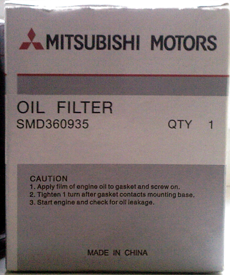

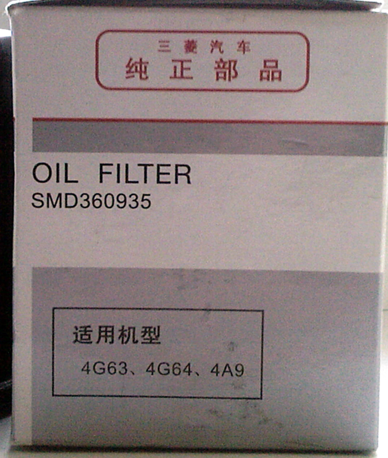

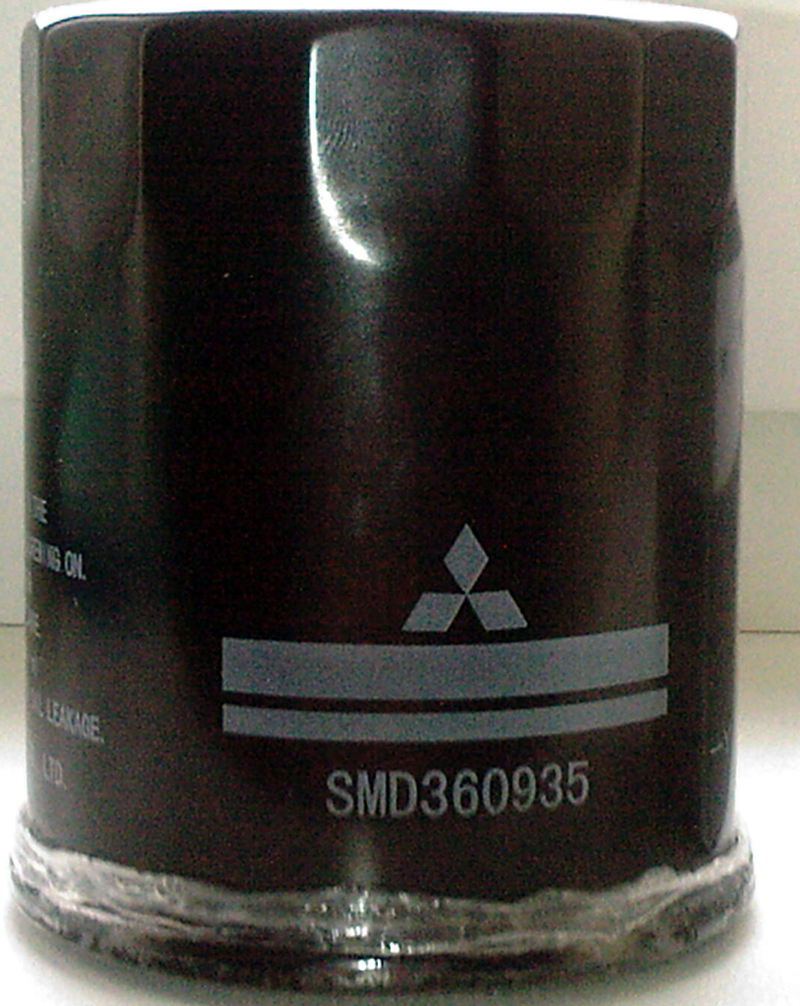

Вот маслянный фильт нашёл к нашему двигателю

упс, так это же оригинальный фильтр для двигателя 4G63 вы же не ответили на вопрос: какие подходят? вы же на рынке подбирали да и тема эта не о чем! все запы уже есть на форуме, со списками и т.п., вам только лень в поиске посмотреть: http://www.chery-club.org/forums/viewtopic.php?f=7&t=1117&hilit=%D0%BD%D0%B5%D0%BE%D1%80%D0%B8%D0%B3%D0%B8%D0%BD%D0%B0%D0%BB%D1%8C%D0%BD%D1%8B%D0%B5и по колодкам тема тоже есть: http://www.chery-club.org/forums/viewtopic.php?f=7&t=1026&hilit=%D0%BA%D0%BE%D0%BB%D0%BE%D0%B4%D0%BA%D0%B8просьба модераторов убить тему

Да в том -то и дело старик что не подобрал! Но подберу обязательно 100%. Я и в той теме по сноскам которые ты дал тоже отписывался. Т.как китайцы нечего нового не изобрели , а только скопировали. А фильтр маслянный и в самом деле оригинал! Класс - случайно откопал. Моё предложение оставить эту тему, а модератору только редактировать и убирать не нужное. Всем отписывающимся обязательно прикладывать фотки+коды не оригинальных запчастей, а если требуется дороботка описывать какая. К примеру я ставил на зад амортизаторы "ТОКИКО" -я указывал какие дороботки делал и как +фотки. Или на рынке гуляет два вида воздушныго фильтра ТИГГО, один подходит, другой нет- тоже сталкивался, пришлось отнести на рынок который не подошёл. Могу приложить фото. Тогда - это будет полноценная тема без мусора и флуда. Вот вверх-у человек отписался о саленблоке стабилизатора+фотка+номер, честь ему и хвала. Работу провёл и выложил. Ведь полезное же инфо

Uhsko, а где конкретно в Харькове ты брал масляный филтр? Габаритные размеры схожи с родными, а то я свечи под этот двигатель тоже заказывал и что в итоге - родные идут под 21 ключ, ау нас 16. И какая его цена? По поводу резинок на стабилизатор, купил (задние и передние) комплект из полиуретана(российские). Теперь ищу какие косточки - аналоги подобрать, по русскому форуму подходят от РАФа но там куча производителей так что определюсь( может кто ставил подскажите) и буду менять в комплексе.

Olegalex написав: Uhsko, а где конкретно в Харькове ты брал масляный филтр? Габаритные размеры схожи с родными, а то я свечи под этот двигатель тоже заказывал и что в итоге - родные идут под 21 ключ, ау нас 16. И какая его цена? По поводу резинок на стабилизатор, купил (задние и передние) комплект из фторопласта (российские). Теперь ищу какие косточки - аналоги подобрать, по русскому форуму подходят от РАФа но там куча производителей так что определюсь( может кто ставил подскажите) и буду менять в комплексе. Маслянный Фильтр брал на "Лоске". 5ряд40место - 40гривень. Продавец Ваня к/т 0636310148 Где ты брал резинки на стабилизатор, сколько стоят, уже поставил? Я свечи той зимой поменял на БОШ платину, ключ был на 16. Как-то и не задумывался что у нас родные на 24 ключ. О неоригенальных запчастях. Снимал фелёнку на задней двери сломал адапку. Родные адапки стоят от3-7гривень за штуку. Присмотрелся на "Лоске" к адапкам, нашёл аналог с "Ланоса"- 50 копеек штука
