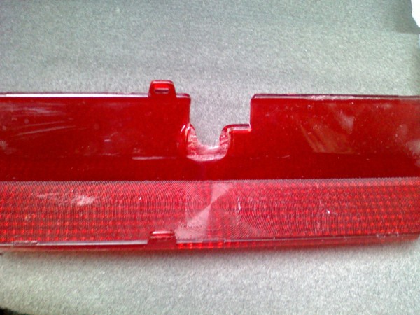

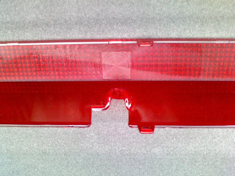

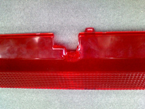

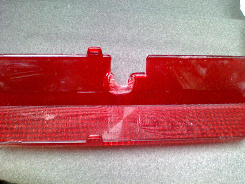

История в картинках: "Как перегорела стоп-лампочка"
Несколько месяцев назад во время установки спойлера было решено чуть уплотнить пространство между самой лампой и кузовом (чтоб не стучала). Сказано - сделано: три кусочка паралона на двустороннем скотче.
Последствия в моем понимании: не было достаточной вентиляции, лампочка нагрела пластик кожуха, последний расплавившись коснулся лампочки и та помутнев лопнула. Так что так...
Ликвидация последствий: застывшая деформированная часть спилена, лампочка куплена новая (хотел купить диодную, но такой как надо не было)

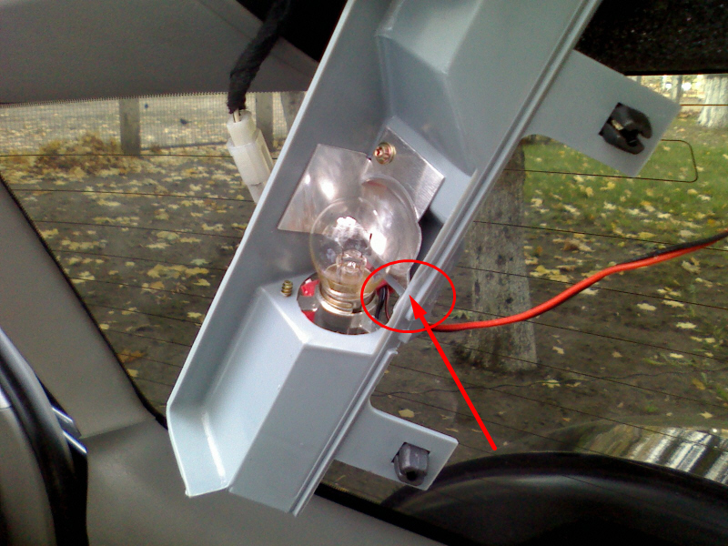

Над лампочкой паралончик отколупал. На красной крышке капля выровняна. Поставлена новая лампочка (на фото с лампочкой стрелкой указано что и вторая часть кожуха тоже немножечко пострадала.).
Кстати, заднюю лампочку намного удобнее менять именно сняв красных кожух, а не так как описано в Бортовом журнале jamaro ( http://www.jamaro.ho.com.ua/tiggo/stop/stop-2.jpg ).
