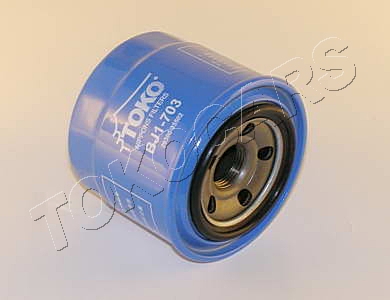

 Выдавило масло через масляный фильтр

Заехал на СТО, подтекало действительно через фильтр. Фильтр оказался некудышним (резиновая прокладка), брал его у частника, торгующего запчастями к Чери, белая коробка с красным значком Чери. Понятно, что качество там могло быть как нормальное, так и очень низкое. Сменил масло на Mobil1 New Life 0W-40 и фильтр на TOKO BJ1-703.

Если фильтр забивается, то начинает гнать масло с под резинки (применимо к дешевым фильтрам). Первый симптом - увеличение расхода топлива. К стати ТОКО фильтр не очень хороший, если забьется - будет опять подтекать. Лучше ставить knecht или хотя бы Wix. Не советую экономить на масляных и топливных фильтрах...
Про Wix... Они тоже были у товарища в большом количестве. Говорит, что около 70% - редкая гадость, маловероятно, что повезёт. Сказал, что зимой вообще никому ставить их не будет. Wix - это торговая марка Фильтрона, специально новое имя, что б не было негативного опыта использования. А ТОКО он ставил всегда себе на Subaru Outback и всем друзьям - ни одной рекламации за всё время. Он этим занимается и видит результаты работы (машины обслуживаются у него постоянно, и он знает что и как ходит), а не просто торгует. Поэтому я ему доверяю.

Я занимаюсь оптовой продажей фильтров. Завод фильтрон в Украине стали продавать под маркой Wix в связи с тем, что была зарегистрирована торговая марка фильтрон сторонними от фирмы людьми, и они делали подделки по основным позициям (лично общался с представителем завода фильтрон в Украине). Фильтр Wix будет лучше, чем ТОКО. Фильтрон делает довольно качественные фильтра в своем ценевом диапазоне. Понятно, что если сравнивать wix c knecht или Hengst, то wix будет хуже. Но сравнивать Wix и ТОКО - это как KIA и Geely. По wix гораздо меньше рекламаций чем по TOKO, Premium, Alfa и прочими дешевыми фильтрами.
У нас у фирмы есть свое сто, так вот на нем несколько раз было, что приезжали с потекшими забитыми фильтрами ТОКО, это говорит о том, что в фильтре не срабатывал байпасный клапан, в wix такое пока не встречалось.....
