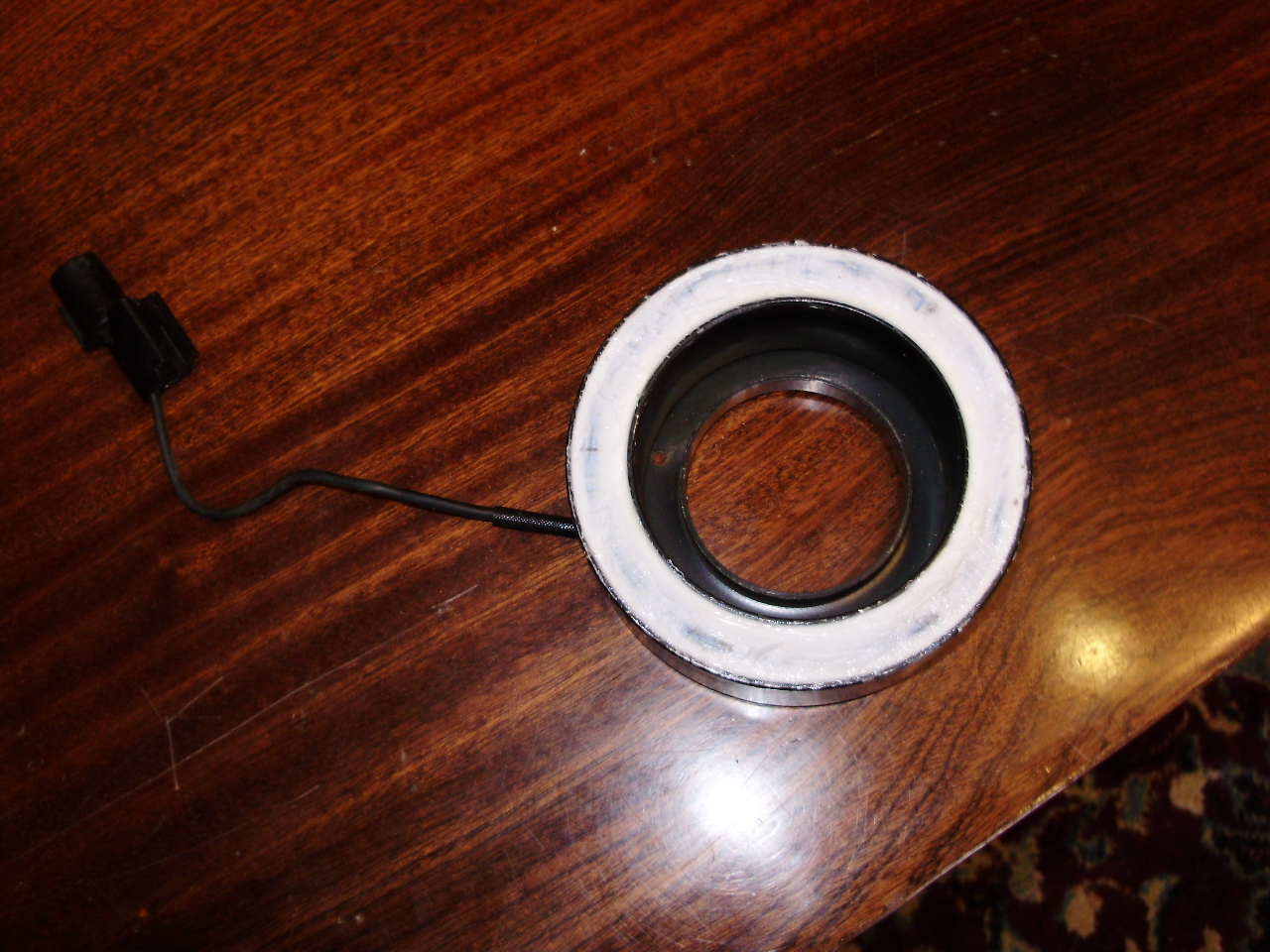

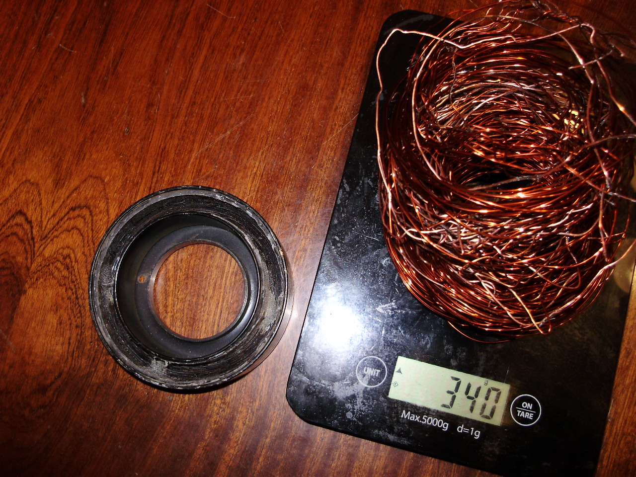

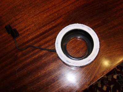

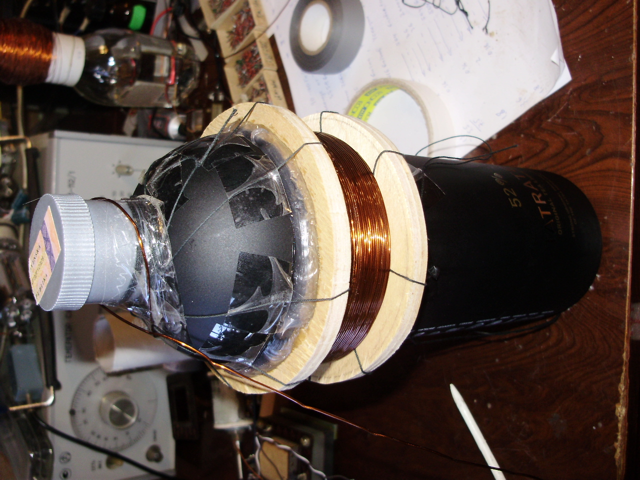

Ещё пришлось отремонтировать катушку муфты включения кондиционера, так как эта https://v-tochku.com.ua/catalog/tiggo-t11/mufta/ оказалась не та, а нужную не нашёл
Было межвитковое замыкание (сопротивление 1.6 Ома), горел предохранитель
Перемотал
