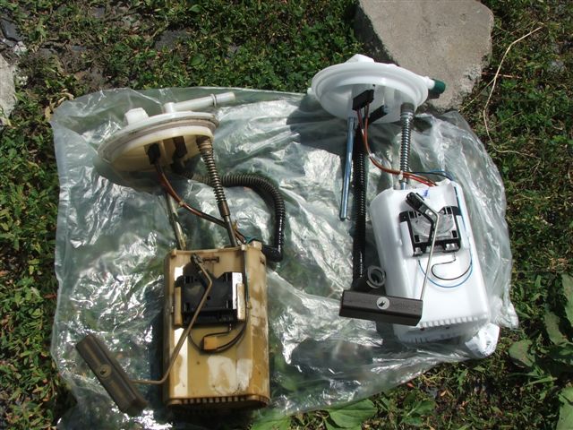

А я сегодня менял топливный фильтр, Все ОК. Но попутно заглянул под низ, а там мокрое пятно. Присмотрелись со слесарем - сопливит паук топливопровода T11-1104140 в районе металического тройничка. Уехал домой искать, заказали на СТО, обещали через пару дней привезти (92грн). Пока лазил по Инету в поисках этого "Паука", выхожу, заводиться а она никак. Схемы в руки, тестер в зубы, три часа коту под хвост. Резюме: топливный насос не жужжит, питание подается, моторчик насоса не прозванивается. Вывод: Насосу КИРДЫК :sad:
На улице потемнело, закатил на стоянку, ищу новый насос, завтра сниму старый, попробую реанимировать, пока найду новый. :-D
Если интересно, о результатах расскажу потом.

Привет всем ! Эвакуатор затребовал за доставку 250грн. за погрузку палюс 250грн. за разгрузку плюс 6 грн за каждый километр. Поехал на СТО на ул. Регенераторной, купил топливный насос за 1087грн. приехал домой, поменял за 2 часа. Насос приятно тихонько зашумел (Не загудел, не засвистел), т. е. чтобы услышать пришлось поднести ухо к баку. Звелся сразу и с пол-оборота.
К этому времени позвонили - привезли трройник. Тоже поставил.
Теперь Тишка доволен, я тоже. :eek:
PS То что я увидел на насосе и его фильтре нормативной лексикой не передать. (Есть фотки.) Ну и бензин, я бы не хотел быть насосом :D
С наилучшими пожеланиями Tiggo.

Ну я бы это багом Тигго не назвал, скорее вопрос к топливу, а подобные проблемы с электробензонасосами есть на всех без исключения авто, сам неа раз менял и на Ситроене , а на служебном опеле так вообще каждые 2 года :-D.
Теперь , что касаемо насоса, если не трудно уточнить собственно конкретно тип насоса :D

Насос Е11-1106610AB

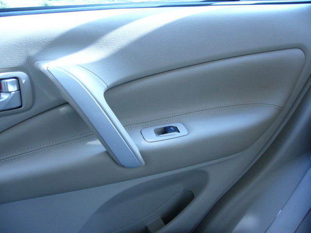

Я тут выше писал, что меня все устраивает и буду покупать несколько позже более новую и совершенную модель. И от своих слов не отказываюсь. Но сегодня после дождя таки понял, что мне надоело - чистить от водяных пятен матерчатые вкладки на панелях дверей. Вышел дождик капнул, зашел, дождик капнул, вода высохла, а пятнышки остались. Заколебался их чистить, даже балон с пеной вожу с собой. Теперь появилась фишка, както это устранить. Может кто, что присоветует. Буду рад любому совету.
П'ят липня 18, 2008 22:38

Перетянуть кожей, я узнавал в приделах 100-150$. С рулем,кулисой и подлокотником в районе 200$.

А есть ли примеры? И это, как я понимаю в Харькове?

Для примера с российского сайта,но я думаю умельцев можно найти в любом городе.
