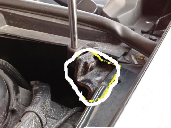

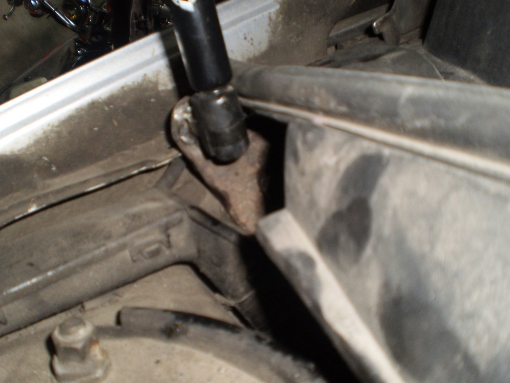

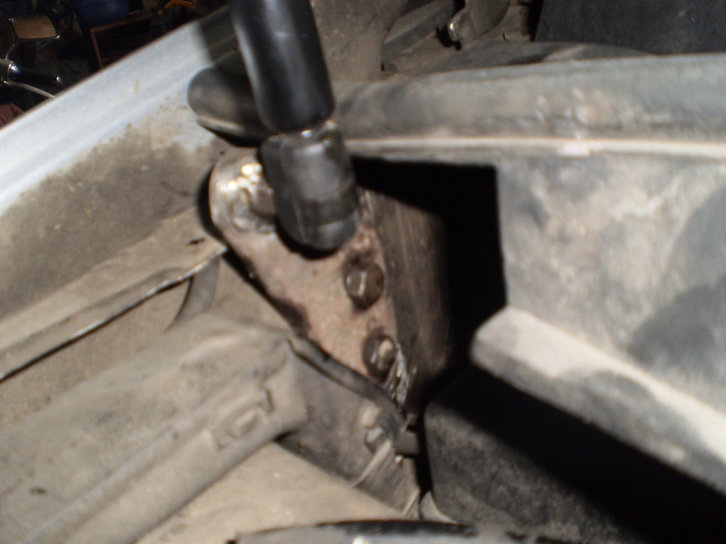

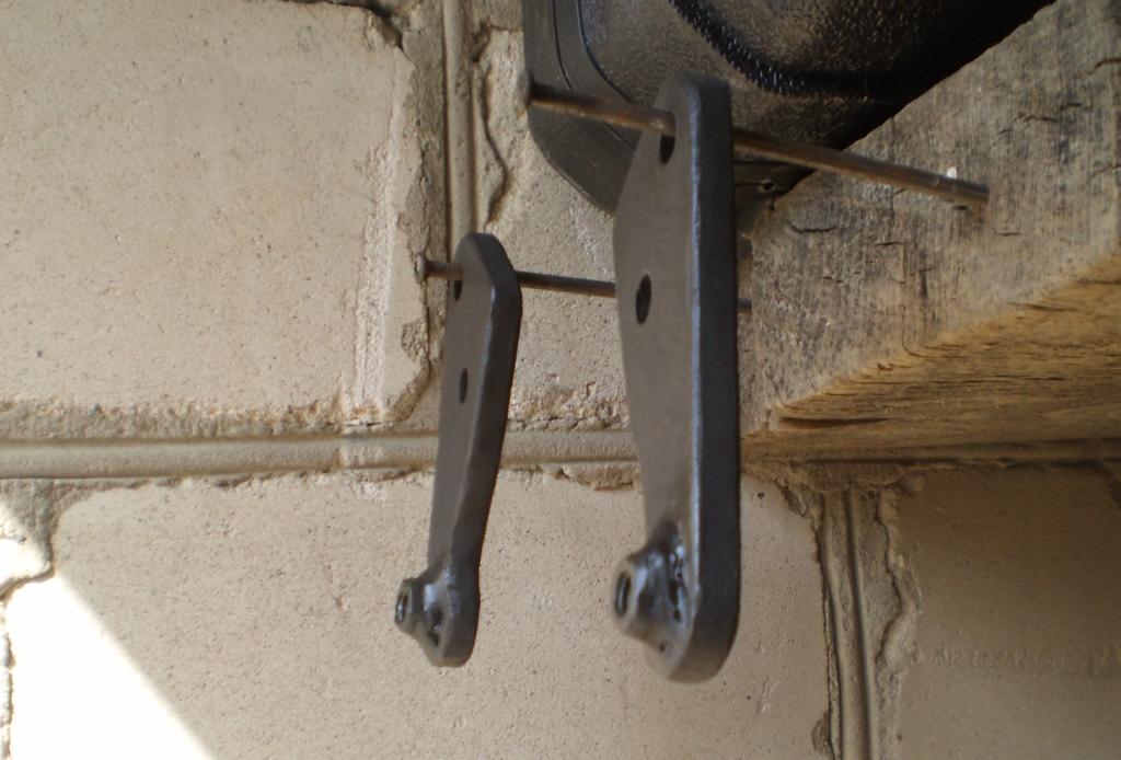

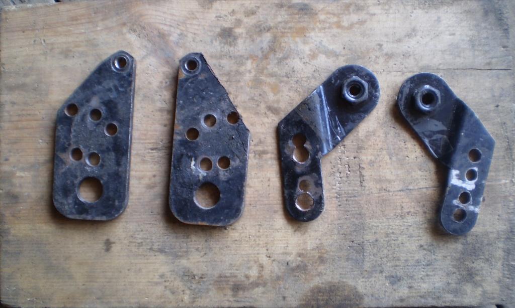

Наконец вчера изготовил новые кронштейны стойки капота заменив те что были ранее изготовленные. :idea:
Замену произвел что бы привести в более приличный внешний вид самого кронштейна. :oops:
Эти по моему наиболее тех. четко заменяют родные. ;)
На фото :
1) кронштейн в родном исполнении
2) с лева экспериментальный образец с серьги тот что стоял раньше а с права кронштейн от бампера волги 31
3) на авто стоят уже испытанные и готовые к покраске.
4) ниже на фото видны покрашенные и готовые к установке.
После установки свою работу закрепил ПИВКОМ. :drinks:
