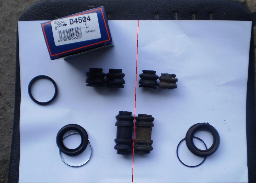

Я по случаю нашел у себя в Виннице. :idea: Поиск был по номеру D4-504 всего за 70 гр. и день доставки. МНЕ ПОВЕЗЛО.

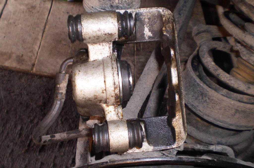

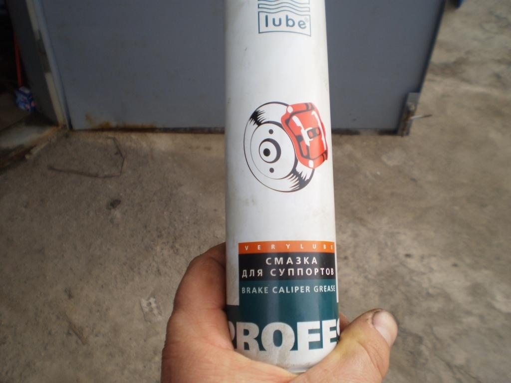

Сегодня купил смазку суппорта Very Lube приехал домой и в плотную занялся своими задними суппортами.
Фото для сравнения того что стояло и рем комплект от TOYOTA RAV 4 прилагается (на фото с лева есть еще одно кольцо это для тормозного цилиндра Я у себя не менял).

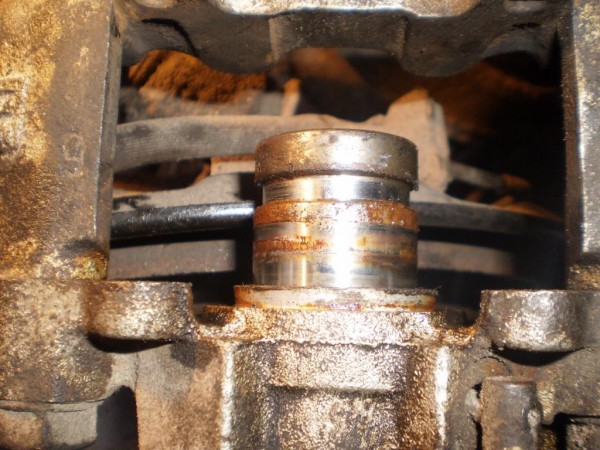

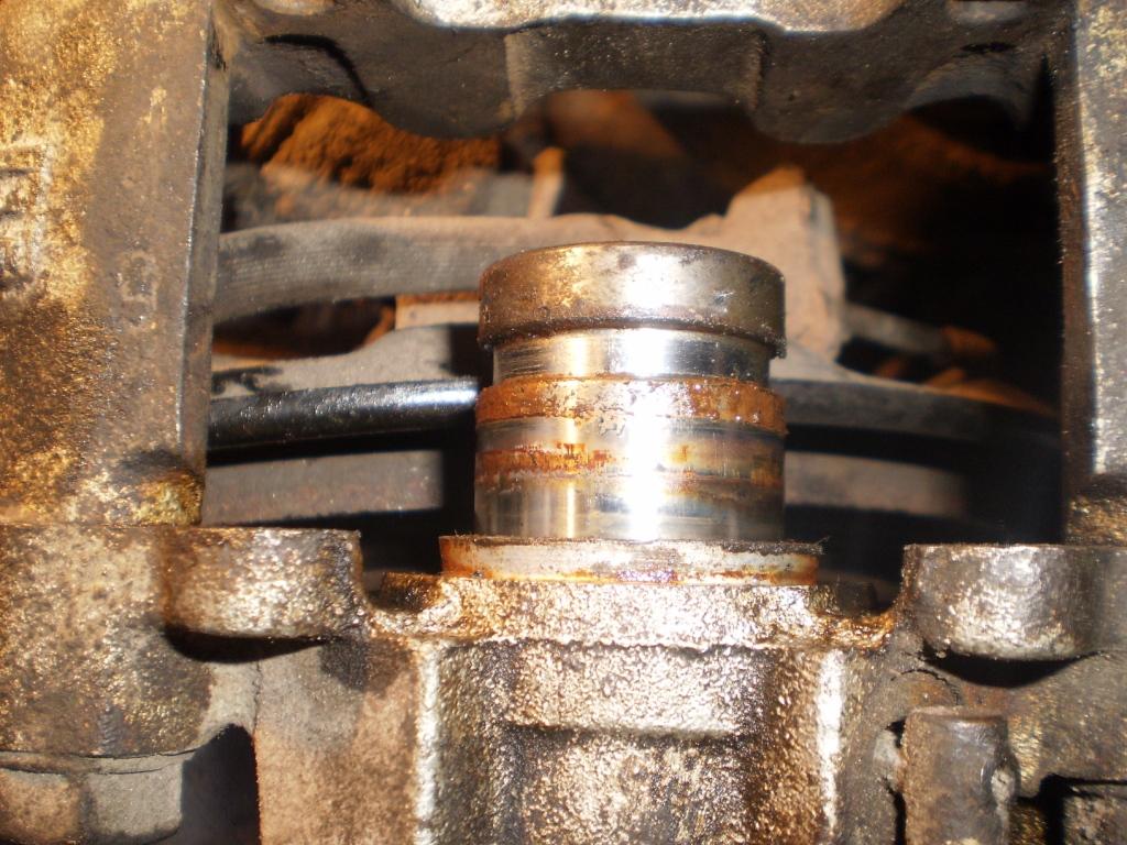

На снимке видно как цилиндр начал подвергаться коррозии.Немного ВД-40 разработал протер тряпкой и блеск.
С другой стороны для профилактики вся процедура также была проведена.
Направляющие все натирал до блеска смазывал и устанавливал на свои места.
Короче все перебрал,смазал и привел в надлежащее состояние. ;)
А обслужить суппорт в следующий раз мне не страшно для себя заказал еще один рем комплект на всяк случай.
Теперь на очереди осмотр своих передних.
Фото прикладываю. :bye:

надо будет и у себя профилактику провести! А смазка видать от ХАДО ? она что высокотемпературная? как она вообще?

На ней написано от- 35 кажется и до +900.

Мне казали что мастера на станции ней пользуются и нет нареканий. ;)

gsm, извини, любопытства ради хотел уточнить, на тормозном цилиндре нет пыльника, только резиновое кольцо как на фото?
Вчера смотрел у себя суппорт - там на цилиндре полноценный пыльник.
Пыльники направляющих в нормальном состоянии, вот только одна направляющая не работала как положено - смазки ноль. Вторая в отличном состоянии.
На неделе не поленюсь купить смазку и все обработать ею.
Пон квітня 05, 2010 10:59 ICQ WWW
Почётный Тиговод
Повідомлень: 1048
Автомобиль: Chery
Клубная карта №: 1066
Повідомлення Re: Задний супорт.
shurik@ написав:
gsm, извини, любопытства ради хотел уточнить, на тормозном цилиндре нет пыльника, только резиновое кольцо как на фото?.
Там у меня все стояло но с дефектом.
Это цилиндр со снятым пыльником в разобранном виде само уплотнительное кольцо в внутри на цилиндре и Я его не менял так как не вытягивал (не было необходимости).
Да смотри внимательней, там все на фото видно.
Когда будешь разбирать и менять то все сразу станет ясно. ;)
УДАЧИ. :bye:

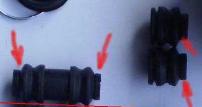

После замены ставил дополнительно пружинное кольцо для плотности (отмечено стрелками) так как со временем просачивается грязь и вода.

П'ят травня 07, 2010 21:45
Почётный Тиговод
Повідомлень: 1048
Автомобиль: Chery
Хорошая мысль. ;)
Суб травня 08, 2010 8:26
Повідомлень: 878
Звідки: Одесса (пригород)
Автомобиль: Tiggo 2L + ГБО
Мало того что мысль хорошая так она еще и подтверждена практикой. :-P
