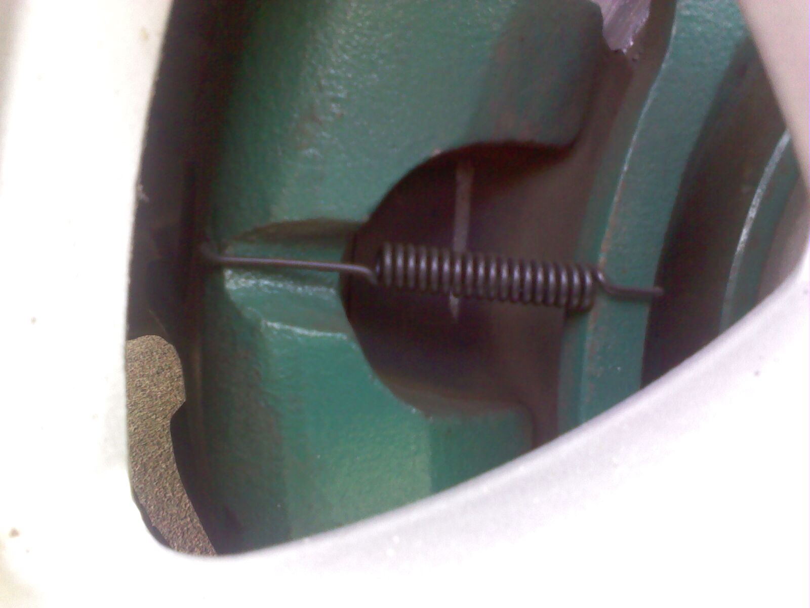

Кто то здесь спрашивал, как убрать бренчание суппорта - я решил проблемку так, купил пружинки от задних колодок то-ли от ТАВРИИ то-ли от ЖИГУЛЕЙ , просверлил отверстие диаметром 2 мм. в верху, а в низу загнул пружинку скобой и одел - фсе!, прорблемка ушла.
Всем доброго дня.Кто подскажет,дребезжит суппорт.Разбиты гильзы(как-то так)Зображення . Отдельно сие чудо продается?Вариант Славутича,как крайняя мера.Суппорт в сборе не вариант.Кто-то с этим еще боролся?
