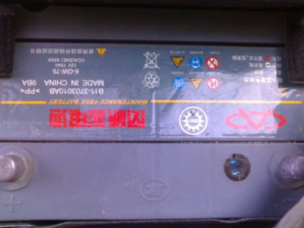

моему уже срок как видно на фото и РАБОТАЕТ. :idea:
вот простоял авто в гараже больше месяца без заводки, попробовал завести все ЛЕГКО и без проблемно. ;)

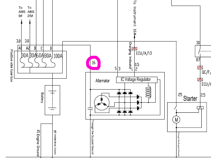

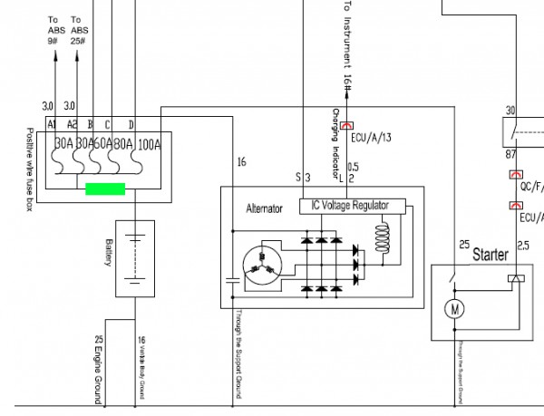

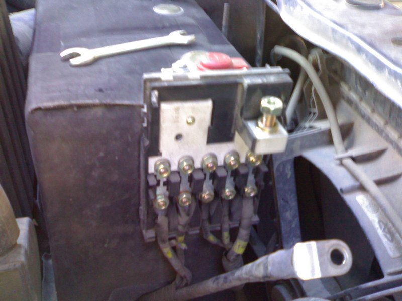

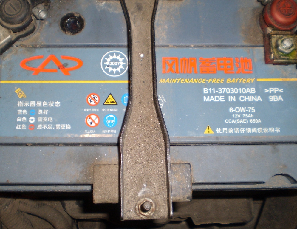

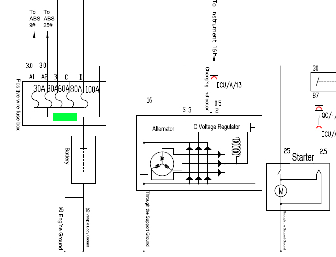

Аккумулятор у меня такой:
Открыл коробку предохранителей:
Провод от генератора к аккумулятору под номером 16 не нашёл, может он идёт сначала к стартеру, а затем к аккумулятору?
Было бы неплохо в это место:
врезать шунт и контролировать токи заряда и разряда АКБ.
